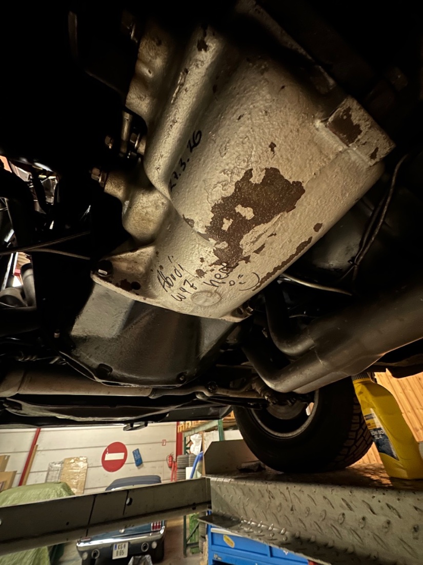

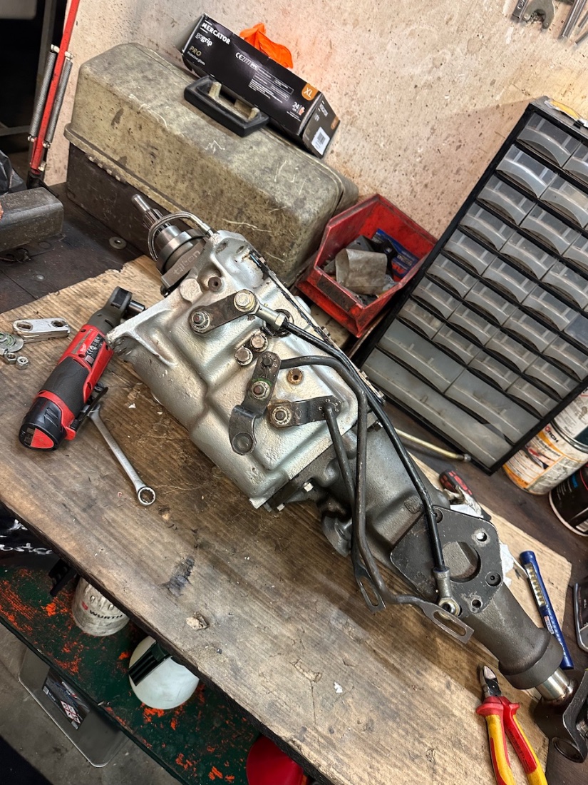

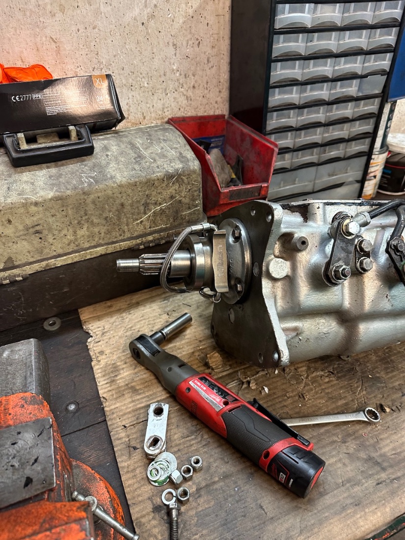

- Beiträge: 5933
Re: hydrauschische Kupplung
Es gibt wie der update.
an dieser stelle danke an michael der sein toploader geopfert hat für mein Dilemma.
Das Getriebe hat mir martin DAWICKERL organisiert und somit konnte ich gestern frisch und fröhlich weitermachen.

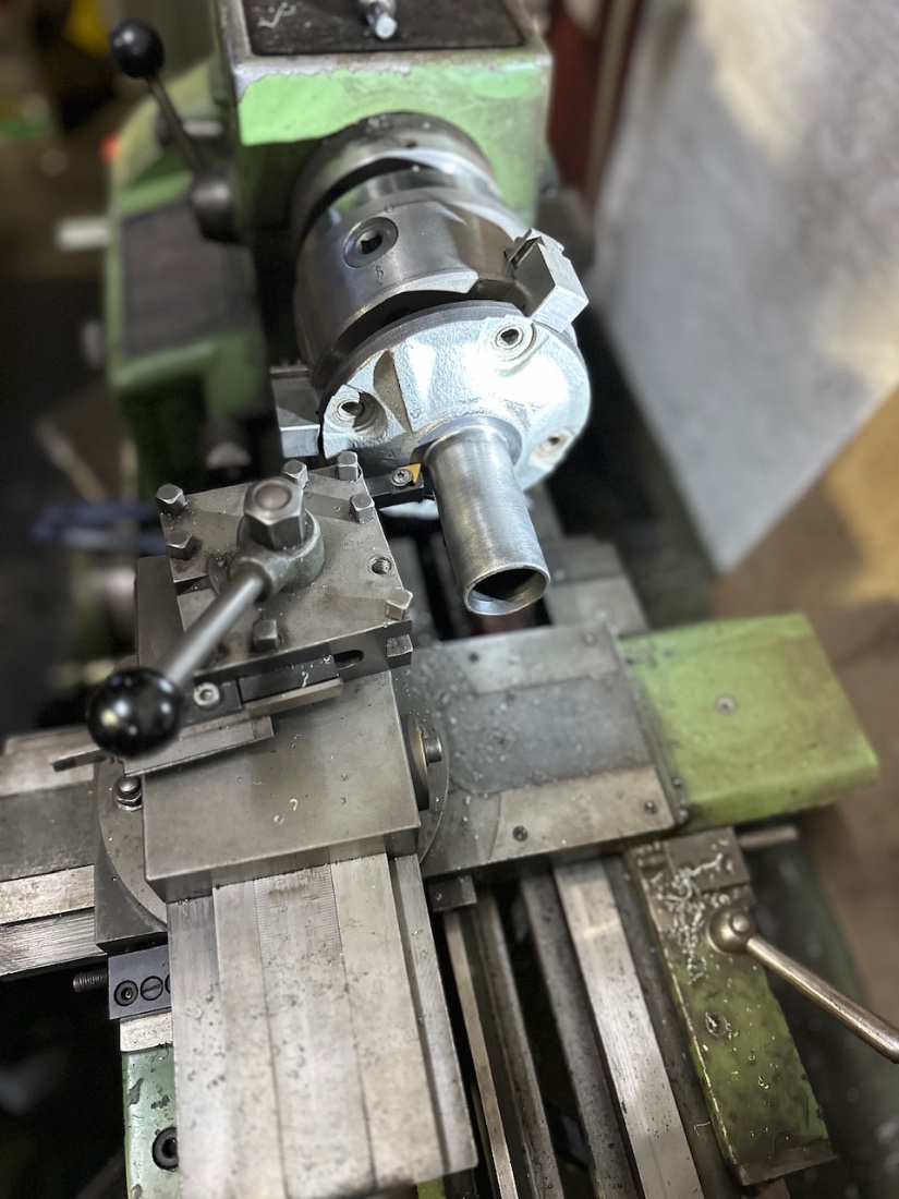

Als erstes habe ich das Tailshaft housing gewechselt. Anschließend habe ich die Distanz von glockenflange zu kupplungslammelen gemessen.
dann die Distanz von getriebe end zum ende des ausdrücklagers. die Differenz sollte 3-3,5 mm sein.
bei mir musste ich den sitz vom vom inputshaft retainer um 1 mm abdrehen.
jetzt ist alles zusammen und heute kommt der toploader wieder ins auto.
dann kann ich endlich die Kardanwelle ausmessen.
lg abudi
lg abudi

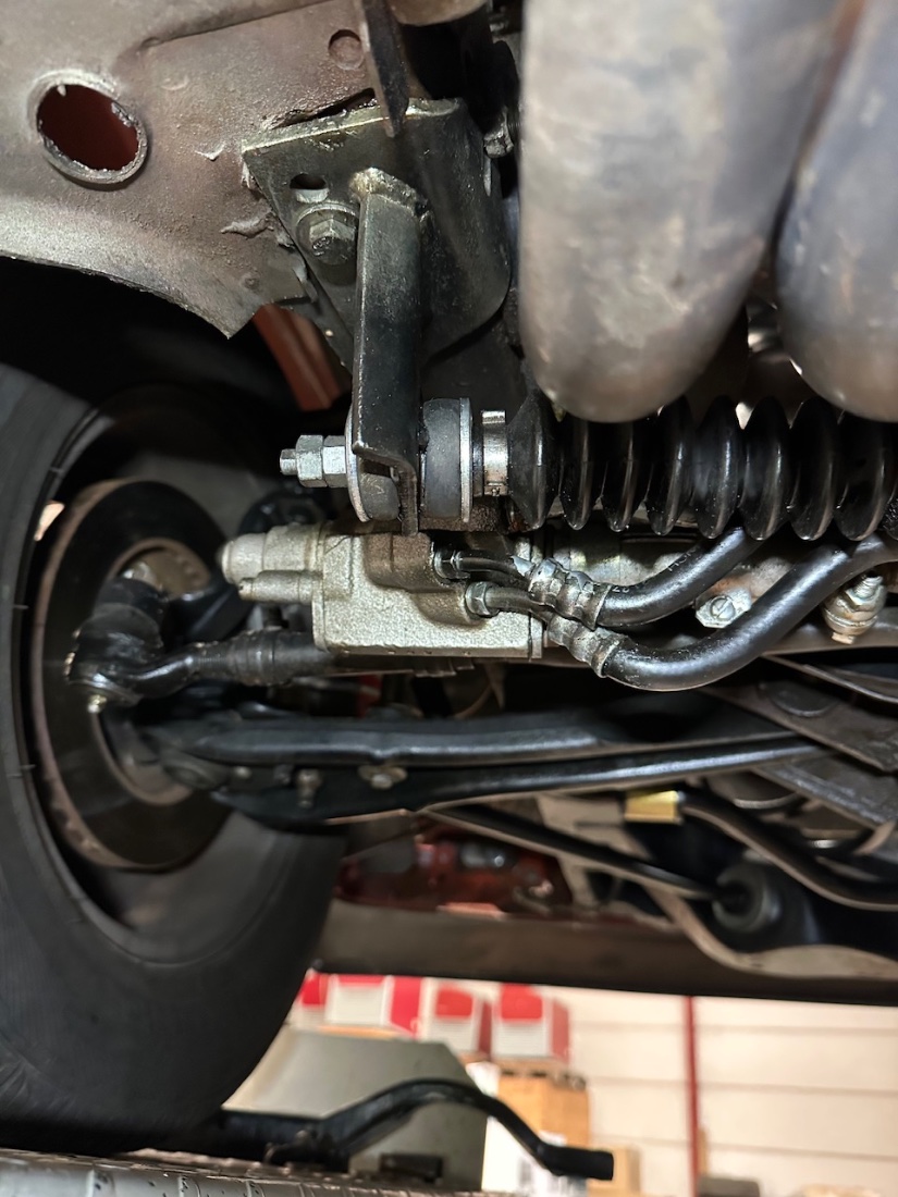

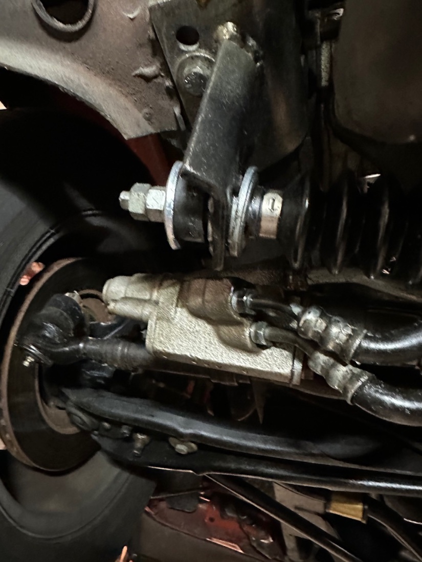

- Beiträge: 5933
Und hier die Bilder
Ach ja ölwechsel und den lenkzylinder habe ich auch verbessert. Die deppen haben einen bushing nicht reingebracht also am besten weglassen.
Hab schon viel gesehen aber das war auch neu.
Lg abudi
Lg abudi

Schraubaer2
- Beiträge: 336
- Wohnort: Bei mir Zuhause
Der Halter des Zylinders hält auch nicht mehr lange!
- Beiträge: 9142
Genau,
die Halterung sieht nicht vertrauenswürdig aus.
Der Halter selbst so wie die Montage.
Gruß aus dem sonnigen Thailand und
- Beiträge: 5933
Sieht schlimmer aus als es ist. Der Winkel ist bombenfest.
