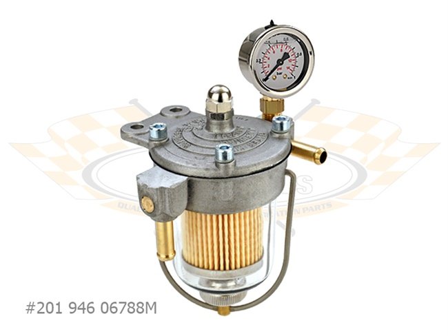

Hab' so'n Ding seit 10 Jahren drin:
Benzindruckregler mit Filter und Manometer Filter King 67mm

Genau diesen habe ich mir angeschaut aber ohne Filter und Manometer:
https://www.ebay.de/itm/125606151879?_s ... R8TV8qiwZw
Kannst du mir ein Bild senden wie dieser bei dir im Motorraum verbaut wurde? Ich werde dir sehr Dankbar sein!!!
LG Alex

Nützt nix, hab' ein komplett anderes Auto!Alex-69 hat geschrieben: ↑So 12. Apr 2026, 18:42 Hi,

Ah ok, trotzdem vielen Dank für die Hilfe!Schraubaer2 hat geschrieben: ↑So 12. Apr 2026, 20:13Nützt nix, hab' ein komplett anderes Auto!Alex-69 hat geschrieben: ↑So 12. Apr 2026, 18:42 Hi,
