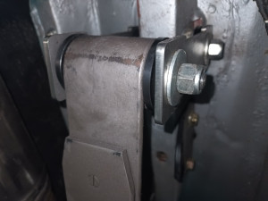

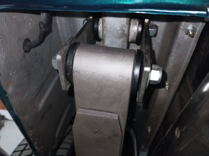

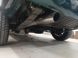

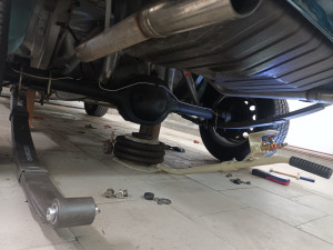

da ich im letzen Jahr meine Blattfedern tauschen wollte, habe ich auch gleich die Buchsen mit getauscht.
Meine Entscheidung viel dann auf die Bärbelbuchsen.
Nach der Kontaktaufnahme mit Wolfgang, sendete er mir dann auch recht schnell die Buchsen incl. Montage Werkzeug.
Leider hatte ich gerade keinen Zugang zu der Hebebühne die ich sonst für solche arbeiten nutze.
Aber auch ohne Hebebühne hat der Umbau super geklappt!
Das gelieferte Montage Werkzeug war perfekt um dieses Projekt umzusetzen.
@Wolfgang, danke das du dir so viele Gedanken zu diesem Thema gemacht hast.
Leider habe ich nicht ganz so viele Bilder gemacht. Das liegt vielleicht aber auch daran, das die Umsetzung recht schnell von der Hand ging!
Gruß Kai
