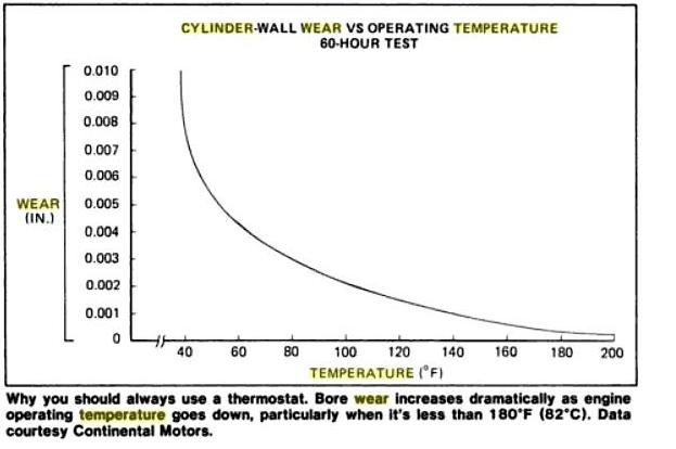

ich habe schon öfters gepostet, dass kälter DEFINITIV nicht besser ist!
cylinder wear vs temperature.JPG (31.33 KiB) 671 mal betrachtet
Nicht umsonst haben alle Motoren der letzten 30 Jahre ein 195er Thermostat drin - mit ein Grund, warum diese Motoren Laufleistungen von 400.000 Meilen erreichen!
180F sollte das absolute Minimum, sein, 195F ist besser.
Jeder der der seinen Motor hasst, sollte ein 160er - oder am besten gar kein Thermostat einbauen :shock:
