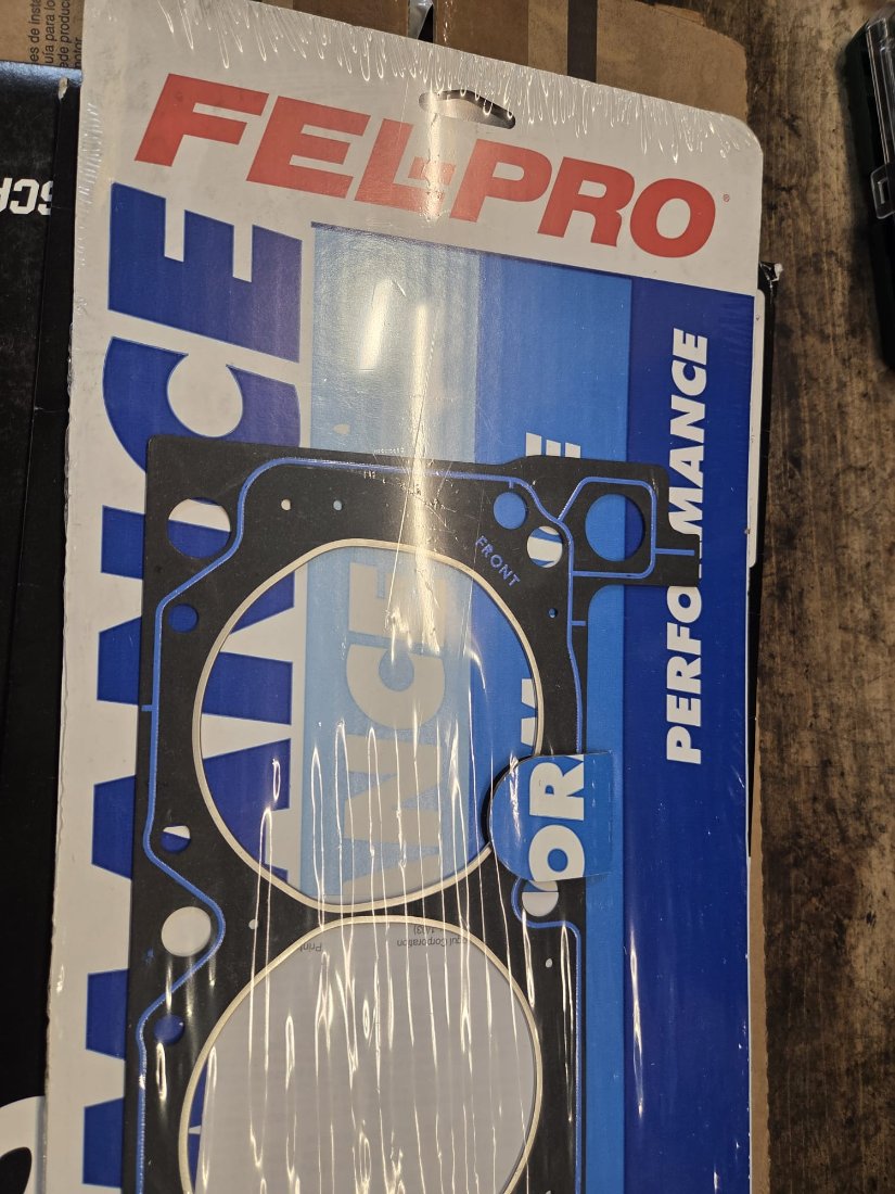

Ich habe hier Zylinderkopfdichtungen von Speedmaster und Fel-Pro für einen 351c und Frage euch: welche Variante von "FRONT" ist korrekt?
Blöd, dass das "Loch" im Block vorne unter der dunklen Dichtung nicht gut sichtbar ist.
Zylinderkopfdichtungen 351c - finde den Fehler?

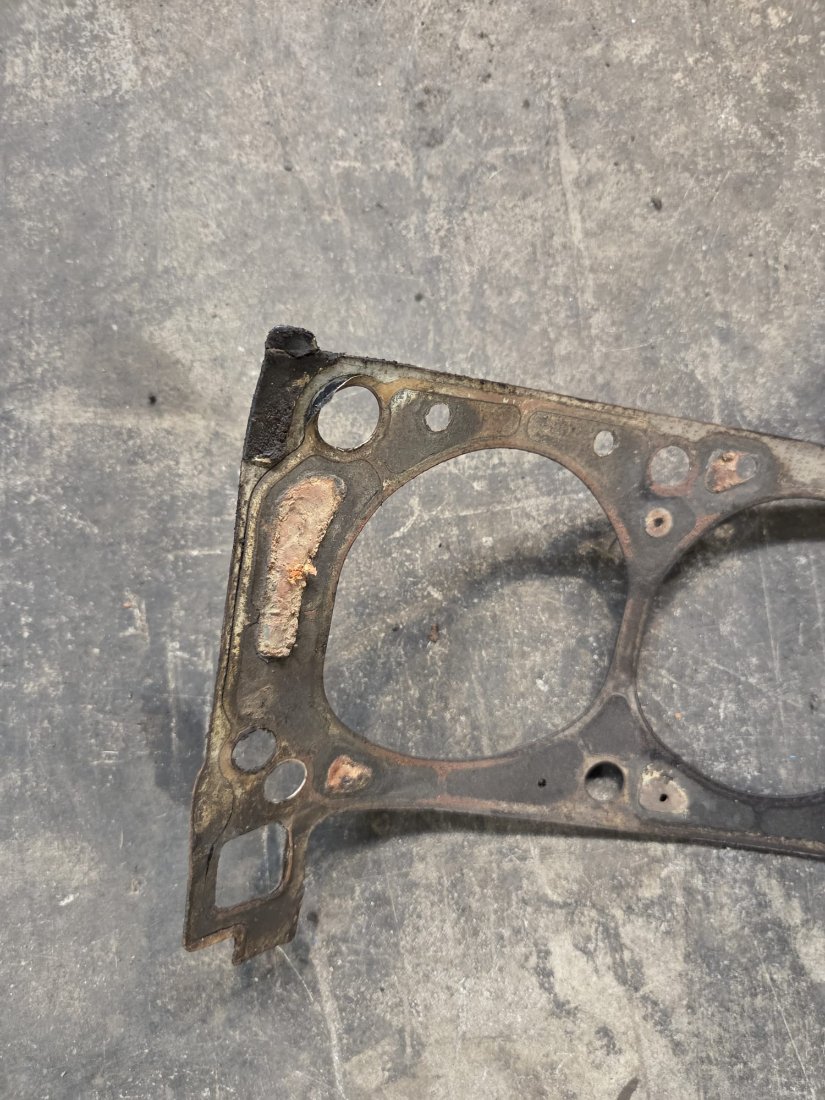

Was korrekt ist kann ich dir nicht genau sagen, ist auf deinem Bild etwas schwer zu erkennen was du meinst.

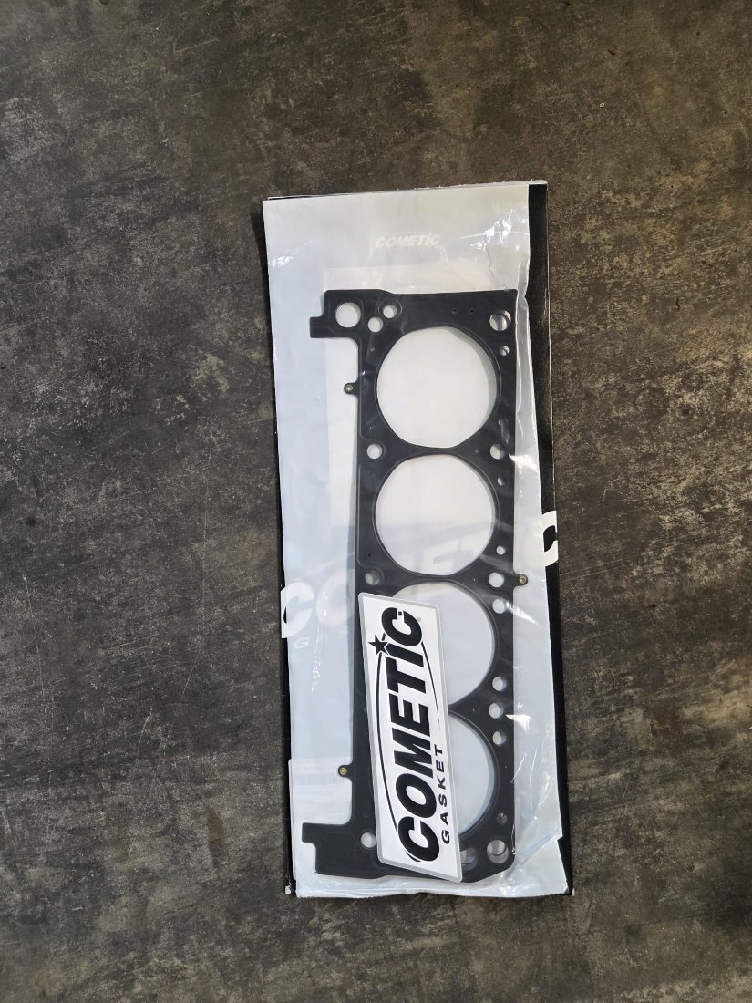

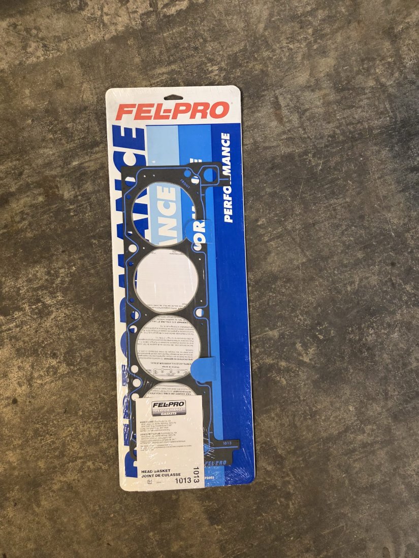

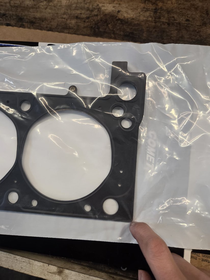

Hier mal Bilder von meiner originalen Kopfdichtung, einer FelPro 1013 und einer Cometics MLS. Normale FelPro Dichtungen hab ich hier auch noch, kann ich aber gerde nicht fotografieren.
Vielleicht hilft das ja.

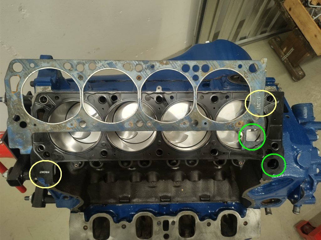

Es ging mir um Folgendes
Es heißt immer: ´Achtet darauf, dass die Kopfdichtung richtig aufgelegt wird. Da steht in der Regel "FRONT" drauf.´
Wenn das in dem Fall der Speedmaster Dichtung jemand tut (oder auf einer anderen die richtige Lage ignoriert und das Kühlmittelloch vorne zu macht), hat er bald danach ein Problem. Fragt nicht, warum ich das weiß (nein, die Beschriftung war nicht Schuld ^^).
Nochmal das Bild mit Markierungen und Kommentaren unten: Beide Dichtungen liegen richtig herum.
Grün eingekreist: das Loch für den Kühlkreislauf. Vorne vorhanden, hinten nicht.
Gelb eingekreist: Die Beschriftung der Dichtung.
Warum produziert und verkauft man sowas? Besser ist im Grunde "keine Beschriftung". Dann muss man das Hirn einschalten.

Ahhh, okay jetzt habe ich es gesehen und bin bei dir. Dann ist Speedmaster definitiv falsch beschriftet, alle die ich hier habe inkl. der originalen sind wie deine FelPro.
P.S.: Ist dein Block und Kopf für MLS ausreichend fein geplant? Ca. 0.040" gibt es ja auch als klassische Fiber Dichtung von Felpro (z.B. die FelPro 1013), dann kannst du MLS umgehen.
