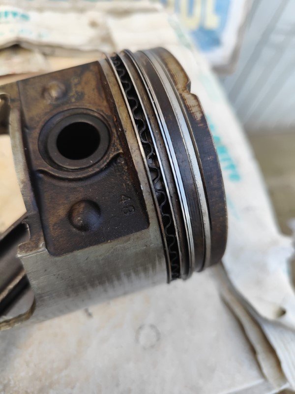

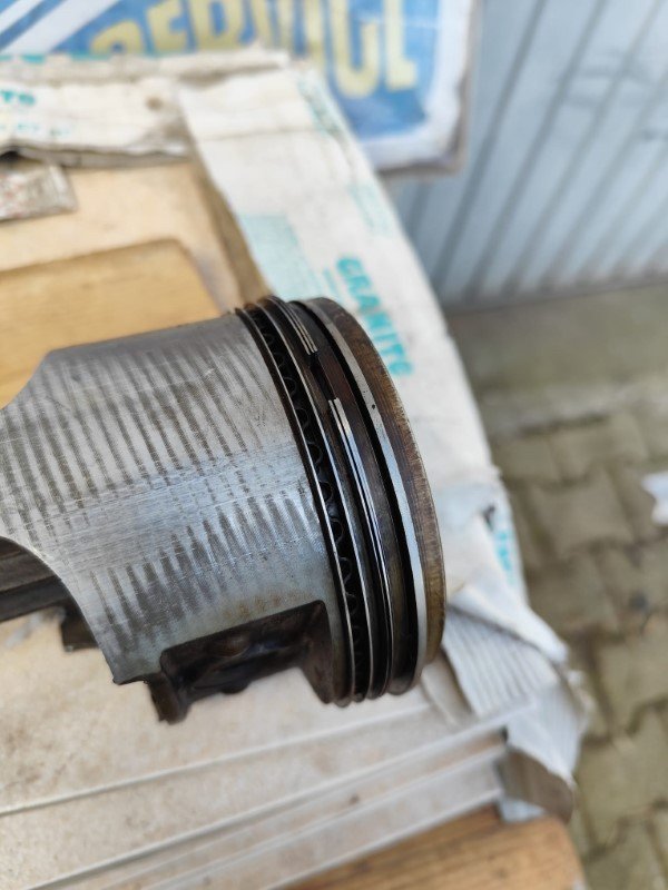

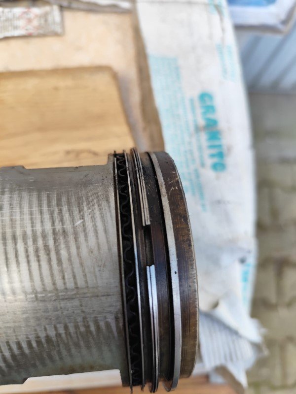

Hi zusammen,
heute mal wieder etwas, worüber ich mich echt wundern musste...was ist falsch an dem Bild??
Aber schaut selbst:
3 Ringe in einer Nut3 (Mittel).jpeg (65.84 KiB) 1241 mal betrachtet
3 Ringe in einer Nut2 (Mittel).jpeg (70.81 KiB) 1241 mal betrachtet
3 Ringe in einer Nut1 (Mittel).jpeg (73.42 KiB) 1241 mal betrachtet
Da wundert man sich (NICHT!!) dass das Ding heftig Öl verbraucht hat :shock: :shock:
Bitte nicht nachmachen, nachweislich keine gute Idee.

wieso passt doch, die Nut ist perfekt gefüllt :D
Da hatte wohl jemand nur die schmalen Ringe und hat sich dann zur Not aus ein paar Abstreifringen was gebastelt, unglaublich.

Bin gespannt auf die anderen 7 Kolben, irgendwo müssen die drei Ringe ja herkommen. :lol:

Zi.gg.y hat geschrieben: ↑Mi 13. Mai 2026, 13:17 Bin gespannt auf die anderen 7 Kolben, irgendwo müssen die drei Ringe ja herkommen. :lol:
Andy
Alle 8 Kolben sind so "bestückt" - war so gewollt :o

Michael schreib das doch nicht einfach so ohne Vorwarnung, hab mich fast eingenässt vor Lachen. 🤣 Die Vorstellung wie jemand Ersatzteile bestellt und schimpft das keins der Sets passt... 😄

Wie lang ist der so gelaufen?

Bestimmt von Aliexpress oder Temu, Universal Kolbenringe, Höhe Adaptierbar und Durchmesser durch Biegen vor Ort an Laufbuchse anpassen! :lol: :lol: :lol:

sally67 hat geschrieben: ↑Mi 13. Mai 2026, 14:58 Wie lang ist der so gelaufen?
Hi Martin,
kann nicht viel gelaufen sein, vielleicht 1000 km - die Bohrungen sehen aus wie neu - perfekte Hohnspuren, keinerlei Verschleißt - hat ja auch genug Öl in die Brennräume gelassen - Köpfe und Auslasskanäle sahen verheerend aus.

Hm,war aber kein Laie.
Mal eben den Motor öffnen,die Bastelei ausführen,wieder schließen und zum Laufen bringen,
macht auch nicht jemand der keine Ahnung von der Materie hat.
