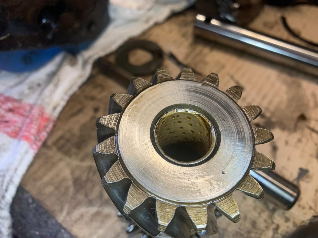

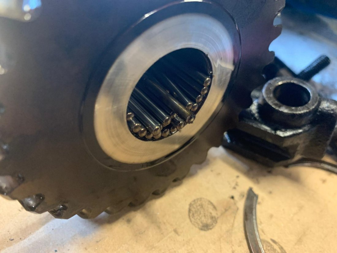

Diese Teile werden nach meiner Werkstatt benötigt, da die Buchse der Vorlegewelle sehr viel Spiel hat.
1) Bronzebuchse ( für Vorlegewelle), siehe auch Bild.
2) Nadellager, siehe auch Bild.
Da ich keine Ahnung von Getriebeteilen habe: ist die Bezeichnungen der Buchse so richtig oder wonach muss ich ( in englisch ? ) suchen ?
Wo könnte ich diese Teile bekommen, oder hat jemand diese evtl. noch und würde sie mir verkaufen ?

Re: Getriebe Überholung 6 Zylinder
Die Nadellager sind in jedem Überholsatz dabei.
Gibt es bei Rockauto auch einzeln, dort unter "Countershaft Bearing/Race".
Die Bronzebuchsen müssten in dem Reverse Idler Gear drin sein. Da sagt der Master Parts Catalog, dass es die nicht einzeln gibt.
Hallo Thomas,
das hilft mir schon sehr weiter , vielen Dank !
Matthias
Hallo ,
noch eine Frage , da ich von Getrieben wirklich so gar keinen Plan habe, ein großes Sorry vorab falsch die Frage sehr dämlich ist
Was könnte passieren wenn ich nur das Nadellager austauschen lasse und das Zahnrad mit der Buchse so lasse,
ich habe auch ein Video dazu wo man das leichte Spiel der Welle im Lager sehen kann, falls es sich jemand anschauen möchte, anbei der Link :
https://drive.google.com/file/d/15J38fZ ... sp=sharing
Kann es größeren Schaden anrichten oder starke Geräusche machen ?
Da es ja das reverse idler gear ist , wird es nur im Rückwärtsgang genutzt / beansprucht oder auch bei allen anderen Fahrten.
Problem ist dass das Zahnrad mit Buchse nicht so leicht zu bekommen ist für einen 3Gang Toploader ;-(
Vielen Dank & Grüße
Matthias
Ich würde das wieder zusammenbauen. Nur das tauschen, was notwendig und verfügbar ist, und neu abdichten.
Ein Überholsatz mit Lagern, Dichtungen, Zahnrädern, Nadellagern etc. ist bereits bestellt und wird eingebaut.
Ich neige dazu es dann genau so zu machen wie du vorgeschlagen hast, sprich die Teile einbauen und dann wieder zu machen, habe aber noch 2 Fragen und hoffe ich nerve nicht :
Hast du das Video gesehen ?
- Ist das Spiel von der Welle im Zahnrad im Video mehr oder minder normal ?
- Der Grund das Getriebe auszubauen waren laute Heul/Laufgeräusche ab mittlerer Last im 3 Gang bei 80-100 KMH, könnten die davon gekommen sein ?
Danke & Grüße
Matthias
