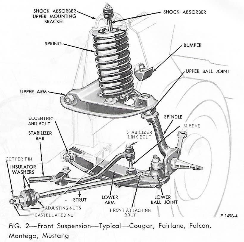

So sollte es auch bei dir aussehen
Vorteil zum 65er du kannst den Nachlauf einstellen.
