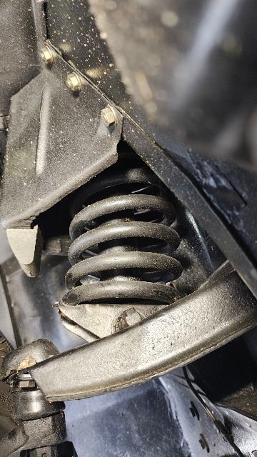

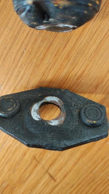

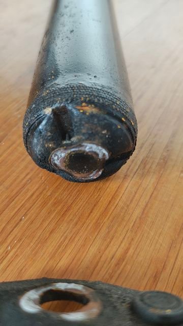

Hallo Zusammen,
ein Update von mir:

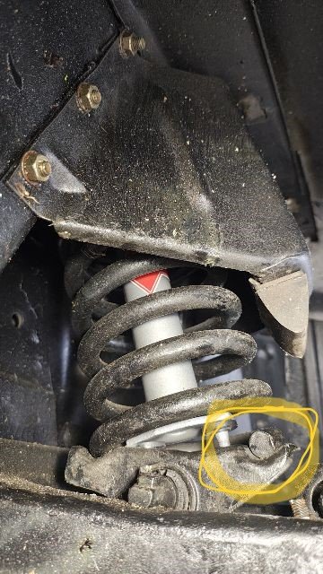

Den kapputen Stoßdämpfer habe ich ausgebaut aber ich habe ein weiteres Problem jetzt.
Das Feder scheint sich nach Außen gebogen zu sein und die platte unten auf dem der Stoßdämpfer geschraubt wird und auch das Feder aufliegt, ist dadurch so geneigt dass die eine Schraube des Stoßdämpfers gar nicht durch das Loch kommt. Leider bekomme ich diese jetzt nicht gedreht.
Normal ist das nicht denke ich. Hat jemand ein Rat wie ich den Stoßdämpfer unten geschraubt bekomme?
Der alte Stoßdämpfer sieht nach Originalteil aus und scheint nicht nicht durch Rost o. ä. gerissen zu sein. Eigentlich sollte er an dieser Stelle nicht so reißen.

Re: Lenkrad verstellt sich während der Fahrt.
Beitrag von DukeLC4 »
steht das Auto auf den Rädern? Dann sollte das nicht so aussehen. Wenn er hochgebockt ist es normal das die Feder sich wölbt.
Beitrag von mem »
Irgendwie sieht die Feder auf dem Bild so aus, als wäre die abgeschnitten worden.....
Ich würde das alles mal einmal auseinander nehmen und die Teile prüfen.
Vielleicht ist das gebrochen, weil es einen sehr heftigen Schlag bekommen hat und jetzt auch andere Teile verzogen sind? 🤷‍♂️
Beitrag von Kalle »
Ist das Ende der Feder nicht 180° gedreht an der falschen Stelle?
Kenne es immer so dass das offene Ende gegen die Lasche in der Federwippe zeigt, die sitzt bei mir immer Richtung Stehblech.
Und das beeinflusst ja auch die Neigung der Federwippe.
Grüße Carl

Ganz genau.... deswegen meine Frage, ob da was fehlt? 🤷‍♂️

Pite
Beiträge: 340
Wohnort: Rhein-Main-Gebiet
Beitrag von Pite »
Er hat die Feder ja nicht ausgebaut und die war schon vorher falsch drin.
@Alex
Das Ende gehört nach innen, die Federwippe hat da eigentlich einen Anschlag.
Ggf. sind aber auch die Federwippen falsch herum eingebaut.
Oben in der Gummiauflage der Feder, kann man da ja frei positionieren.
Gruß Pite

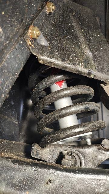

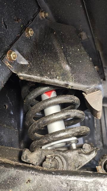

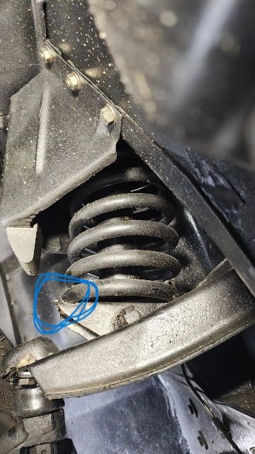

Beitrag von Alex-69 »

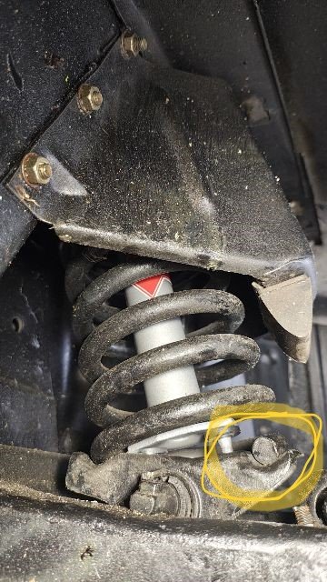

Hi Leute,
ich habe mich auch gewundert, dass die Feder so steht. Auf der anderen Seite ist die Feder genauso eingebaut.
Ich vermute ebenfalls, dass die Feder verdreht bzw. falsch herum sitzt. Vielleicht hat diese Verspannung auch dazu geführt, dass der Dämpfer gerissen ist. Ich glaube allerdings nicht, dass etwas abgeschnitten wurde es sieht umindest nicht so aus.
Das Auto steht auf den Rädern, und wie Patrik bereits geschrieben hat, sollte die Federwippe nicht so stark geneigt sein.
Das offene Ende der Feder liegt außen auf der Federwippe, also zur Reifenseite hin, und zeigt nach vorne (unten gelb markiert).
Auf der anderen Seite liegt das offene Ende der Feder ebenfalls außen auf der Federwippe, also zur Reifenseite hin, zeigt dort jedoch nach hinten (unten blau markiert).
Auch auf der anderen Seite sieht es so aus, als ob von außen mehr Spannung auf der Feder liegt. Ich habe das Gefühl, dass ich dort das gleiche Problem vorfinden werde, wenn ich den Dämpfer ausbaue.
Ich werde jetzt auf meinen Bruder warten, der einen Federspanner hat. Dann schauen wir weiter.
Ich werde berichten...so eine Kacke aber :(

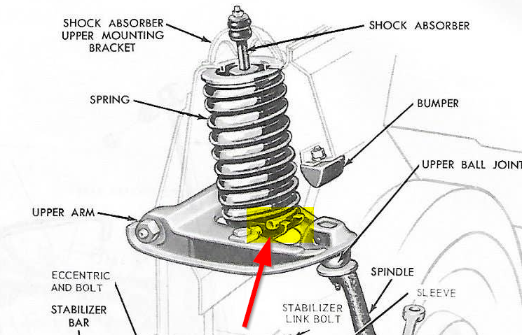

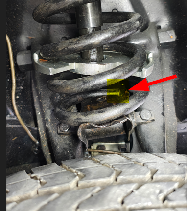

Hi Zusammen,
Um das Thema abzuschließen: Das Auto ist repariert. 😄
Die Ursache war die Feder. Auf beiden Seiten war sie um 180 Grad verdreht (so, wie Carl es beschrieben hatte). Vermutlich wurde sie auch deshalb so eingebaut, weil sie im Shop Manual auf der entsprechenden Abbildung ebenfalls so dargestellt wird.
Ich habe also beide Feder ausgebaut und richtig rum eingebaut, dann war das Problem gelöst und der Wagen fährt sich jetzt ganz anders wie vorher.
Vielen Dank für eure Hilfe!
