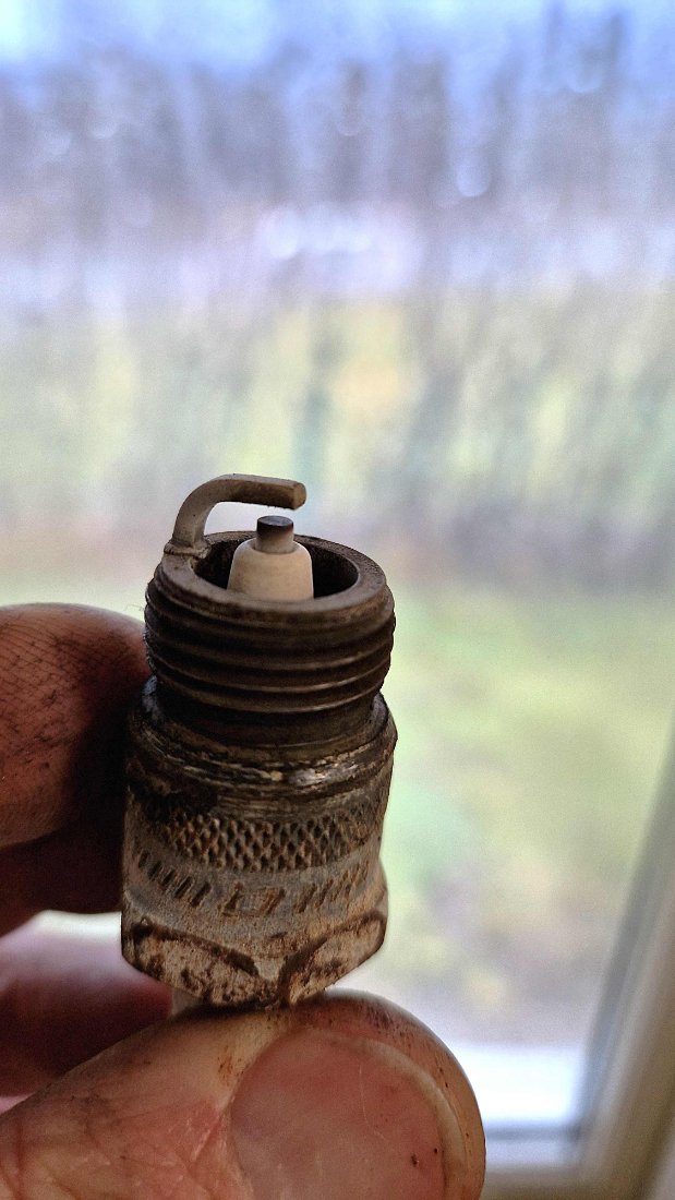

Mein "Problem" ist, dass mein Wagen im Leerlauf mit 850 Umdrehungen läuft, warm kaum anspringt, zu fett läuft und meine Fliehkraftverstellung nicht sauber funktioniert. Und ich bekomme den einfach nicht richtig eingestellt... aber das ist eher was für den Technik-Bereich :D
Dann gibt es aber doch mehrere Problem(chen), die du angehen solltest, bevor du a) 1000 Euro investierst und dann b) enttäuscht bist.
Leerlauf 850 finde ich jetzt nicht bedenklich, ist aber nur ein Dreh an der Schraube, um das zu justieren. Niedrigste Priorität.
Springt warm kaum an - also nicht, dass ich dir Unkenntnis unterstelle - aber du weißt, dass ein Warmstart / Heißstart ein teils bis ganz niedergetretenes Gaspedal erfordert?
Läuft zu fett - woraus schließt du das? Wie sehen die Kerzen aus? Anbei ein Bild von meinen im vergangenen Winter, nach mehreren 1000 gefahrenen km, davon 2500 mit einem neuen Edelbrock auf C-Code. Für meinen Geschmack eher ein bissel mager, aber ungefähr so sollten sie sein. ELektroden schwarz? Dann läuft er zu fett.
Fliehkraftverstellung - ja gut, das musst du dir wirklich ansehen und kannst das hoffentlich durch ein bisschen Pflege / Abschmieren wieder in den Griff bekommen.
Meld dich gerne wieder, wenn du diese Punkte abgehakt hast. Bis dahin bleibt das Portemonnaie mal zu :-)
Zündkerze nach 2500 km mit Edelbrock
