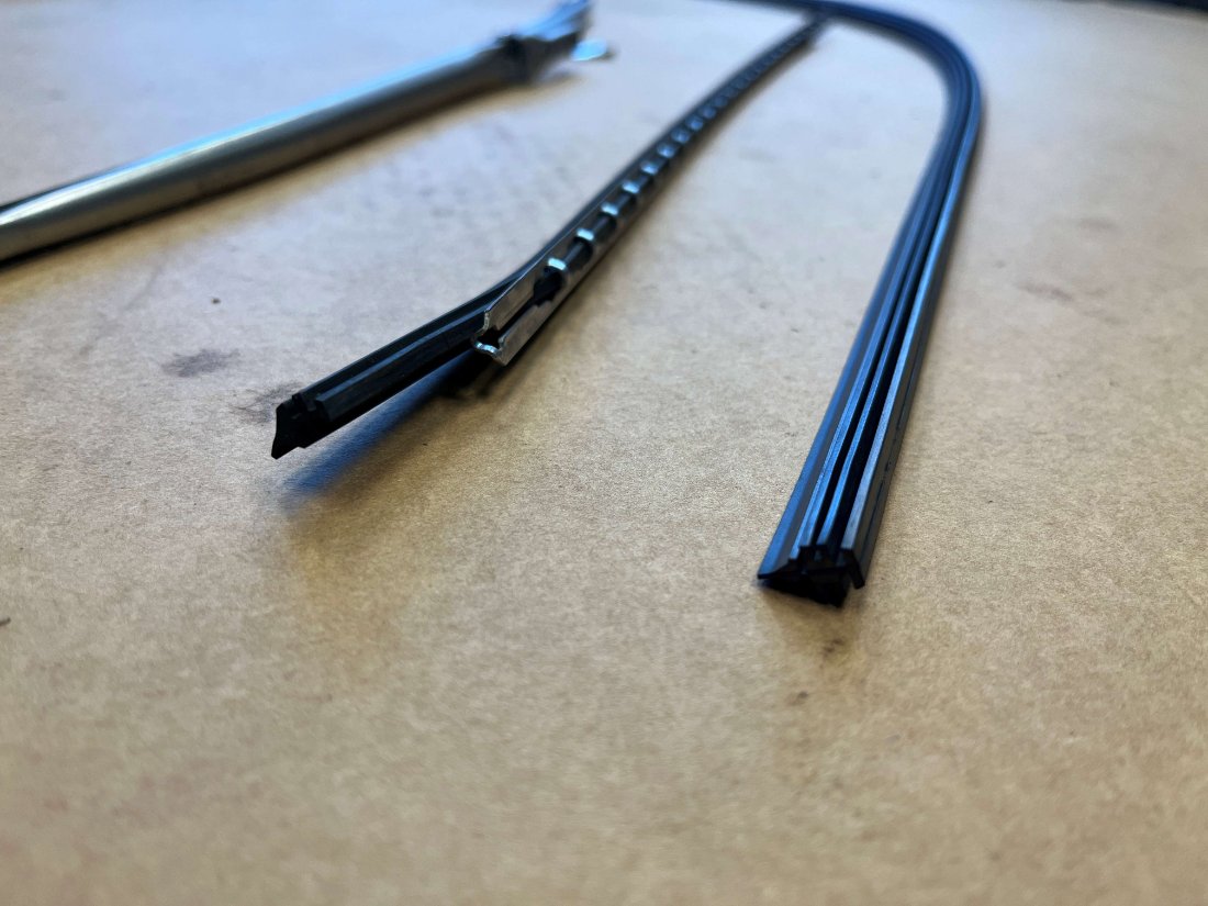

Dazu hab ich auch eine Frage :?:
Ich mache das eigentlich auch immer wie Michael,
68GT500 hat geschrieben: ↑Di 28. Mär 2023, 10:40 Hi zusammen,
warum so kompliziert/teuer ?? Ich ersetze lediglich das Gummi in den Wischerblättern.
Den Edelstahl Träger behalte ich bei. Das Ersatzgummi passt da problemlos rein.
Dauert wenige Minuten, passt und funktioniert super..
Das reine Wischergummi gibt es als (Quasi-)Meterware z.B. auf Ebay.
Wischergummi - 2026-06-20 (1).JPG (174.62 KiB) 345 mal betrachtet
Aber bei meinen Trico Wischern ist die oberste Lippe (die in den langen Edelstahlhalter eingeschoben wird) nur 3mm breit.
Somit bekomme ich auch die 5mm breite Variante von Patrik nicht in den Halter

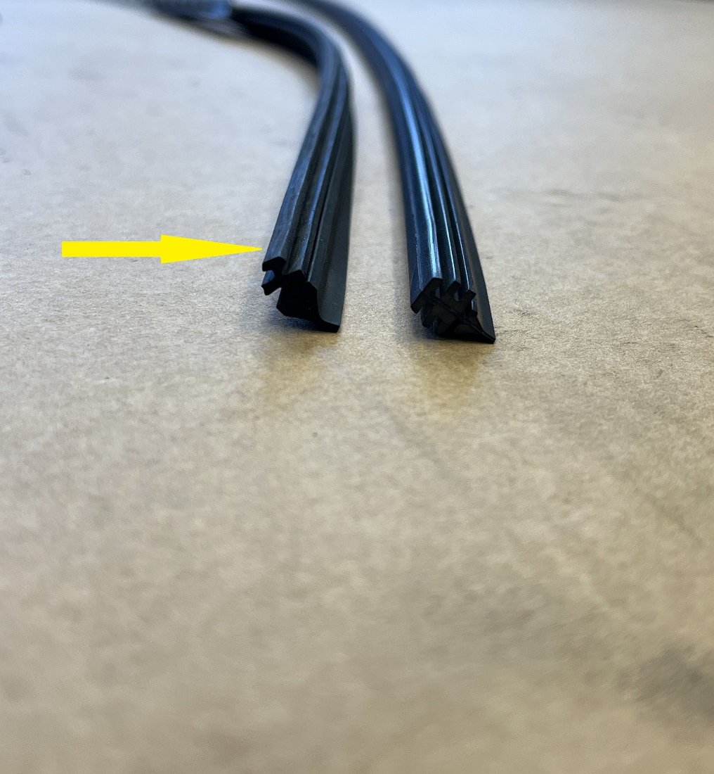

Links der alte Gummi mit der 3mm Lippe, rechts der von Patrik mit 5mm

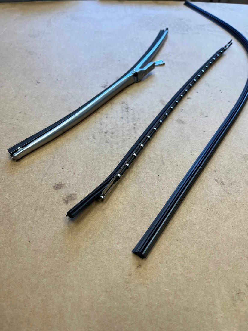

Gab es da verschiedene Ausführungen??
