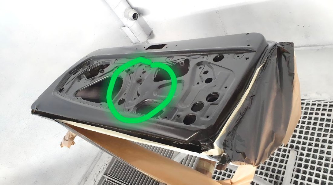

gibt es Erkennungsmerkmale für originale Türen Baujahr 67/68. Fomoco Stempel oder so etwas?

alle großen und originalen Blechteile haben einen Stempel drin, selbst bei kleinere kann man diese finden.

weißt du zufällig wo der zu finden ist?

zumindest bei meinem 65er ist die Nummer im Verstärkungsblech unter der Türverkleidung.

sofern ich mich erinnern kann, ist auch beim 68er ein Stempel an der Stirnseite (wo die Scharniere befestigt sind) zu finden.

Ich habe leider nichts gefunden. Kann natürlich sein das der Stempel unter der Farbe ist. Kommt hoffentlich nach dem Entlacken zum Vorschein. Da in den Türen die Antidrönmasse vorhanden ist und die Querstreben innen nicht mit dieser Masse vollgeschmiert sind, gehe ich davon aus das die Türen original sind. Ich habe im Moment Reprotüren dran. Die passen nicht wirklich gut. Da arbeite ich die Originalen jetzt noch auf und tausche die dann aus.

Hier
- Screenshot_20260710_001130_Gallery(1)_resize_47.jpg (111.5 KiB) 519 mal betrachtet
