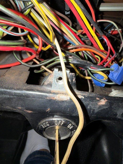

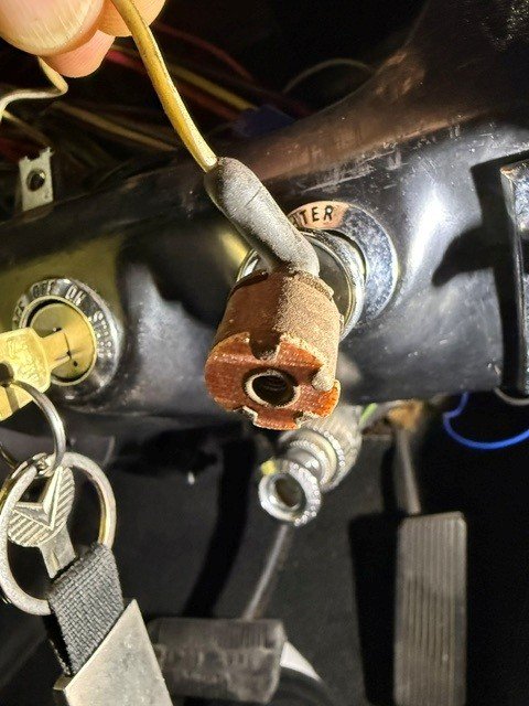

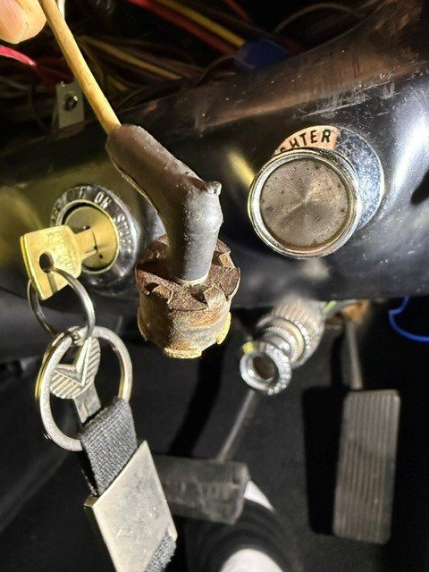

Ich habe heute meinen Tacho ausgebaut um ein defektes Kabel zu finden. Nun ist mir dabei ein Kabel in die Hand gefallen, an dem etwas kleines dran steckt (wie eine Spule) und ich weiß nicht was das ist und wo es hingehört.
Hier ein paar Bilder wie das aussieht.
Es gehört scheinbar nicht an meinen Tacho, da dort alles belegt ist und auch alles funktioniert.
Was ist das für ein Kabel ?

Re: Was ist das für ein Kabel ?
vermutlich ist das der Fehler, warum dein Motor direkt nach dem Starten wieder ausgeht.
Das runde Teil sitzt normalerweise von hinten im Elektrikteil des Zündschlosses bzw. Zündschalters und sorgt dafür, das die Zündspule nach dem Starten weiter mit Strom versorgt wird.
Versuch es zu reparieren, wenn das nicht funktioniert, tausch den Zündschalter aus.
ICH würde sagen das ist ein Rest von der Innenbeleuchtung Fussraum. Der andere Teil der Fassung hängt noch unterm Armaturenbrett neben dem Frischluftzug...
Schau mal hier drauf,ist vielleicht ne Hilfe.
Richtige Farbbelegung vorraugesetzt.
https://www.clanmcmuffin.com/65%20Musta ... rized).pdf
...ich lieg wohl irgendwie daneben mit meiner Vermutung!
Für die Innenbeleuchtung stimmt die Kabelfarbe nicht!
Sorry!
Theo
Sorry!
Theo
Das Kabel hängt frei (natürlich isoliert) und das Pony läuft wieder.Red Convertible hat geschrieben: ↑Fr 10. Jul 2026, 16:08 Hi,
Das ausgehen nach dem Anlassen war ein Kabelbruch in 16.
Ich möchte die Suche nach dem Kabel auflösen, da ich es gefunden habe.
Das kleine runde Teil auf dem das Kabel angesteckt ist wird hinten auf den eingebauten Zigarettenanzünder geschraubt und dort dann das Kabel angesteckt. Ich vermute ein Vorwiderstand das die Sicherung nicht fliegt, wenn man den Anzünder in Betrieb nimmt.
Jetzt funktioniert der Zigarettenanzünder auch wieder.
