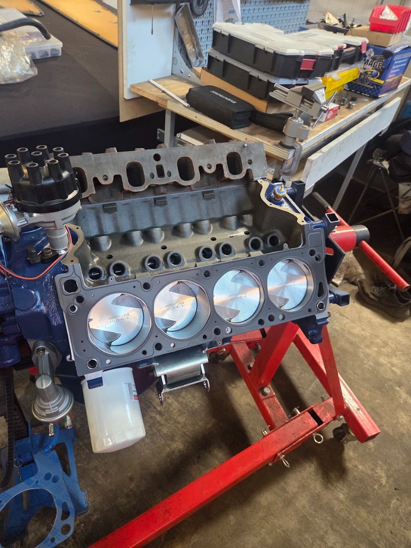

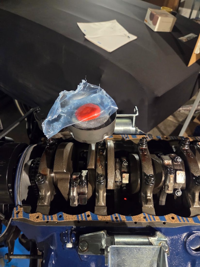

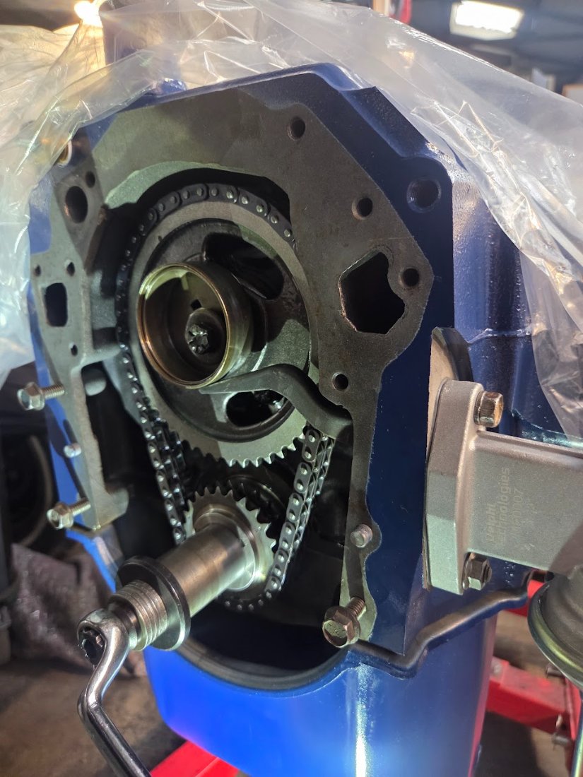

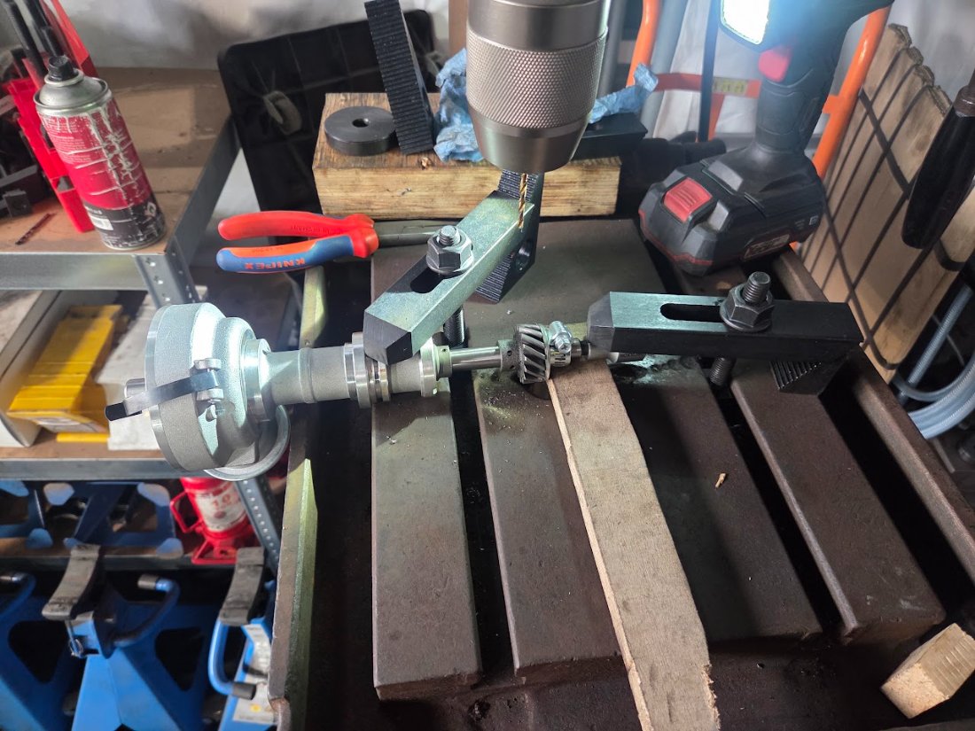

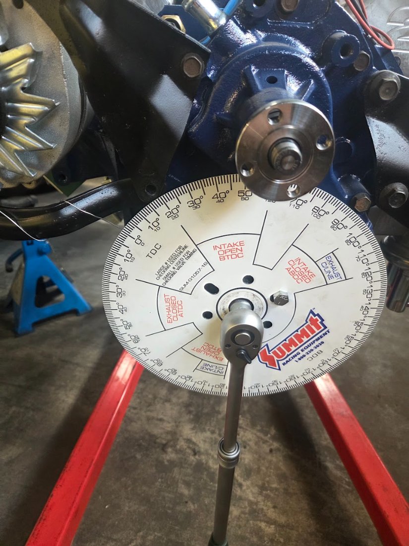

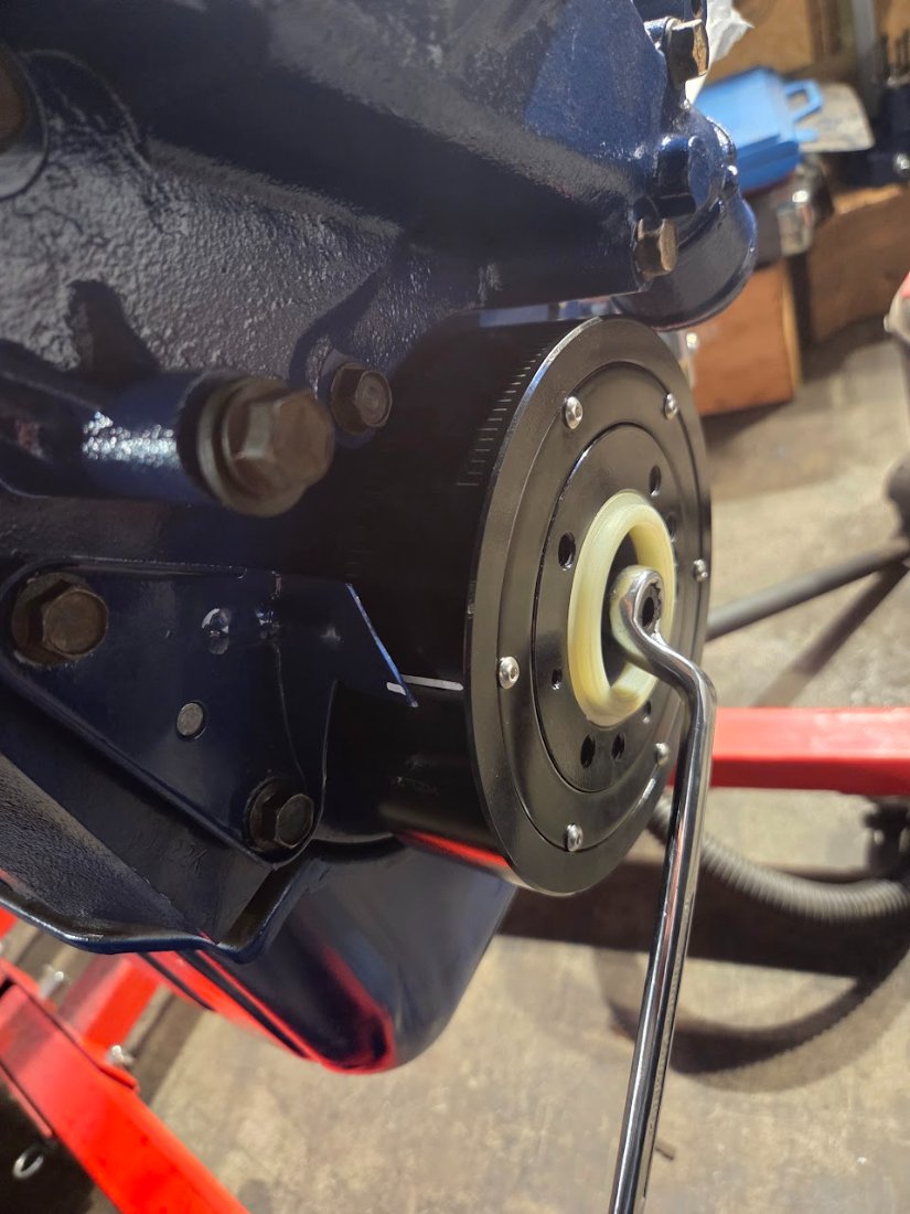

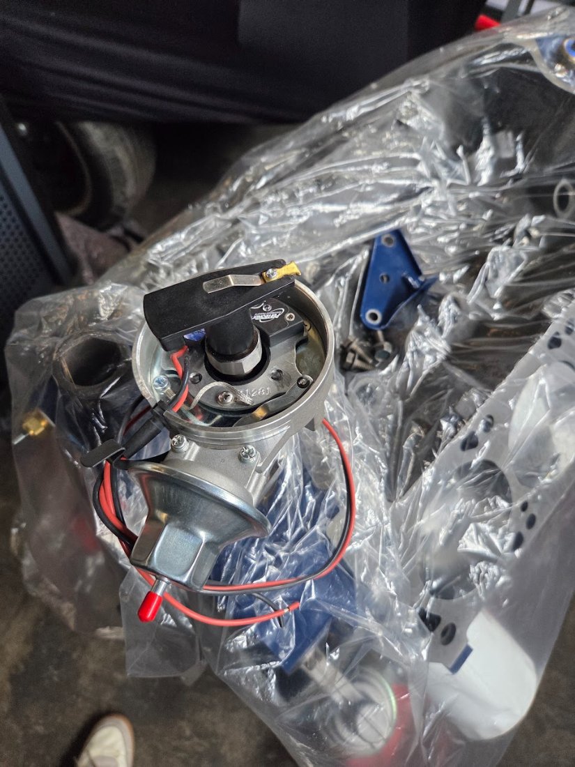

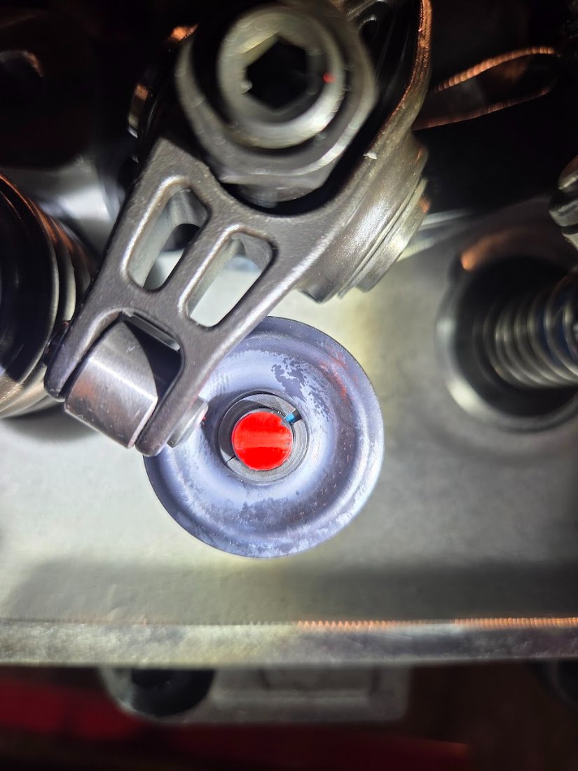

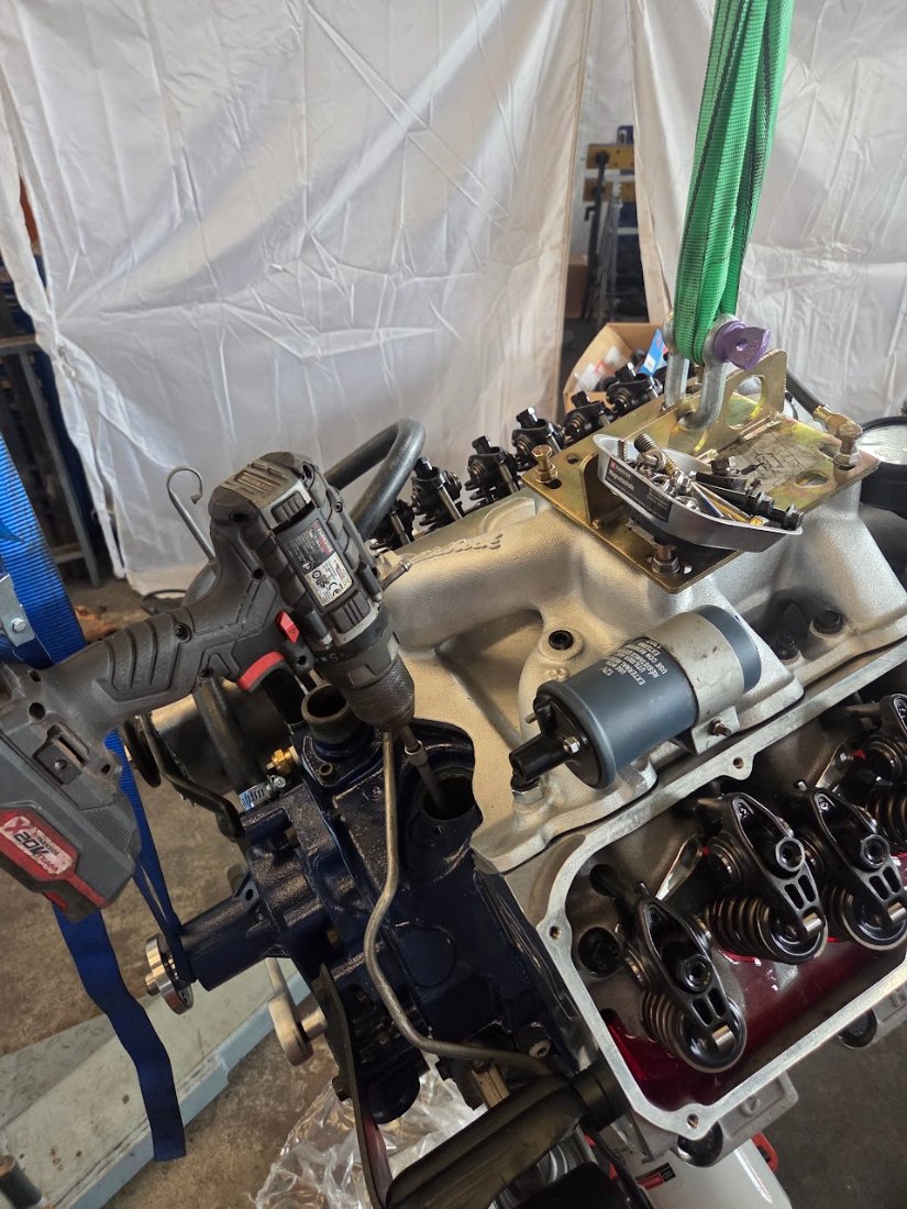

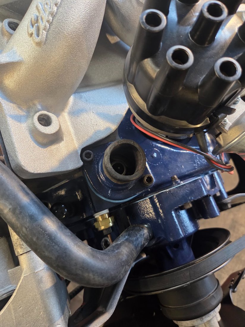

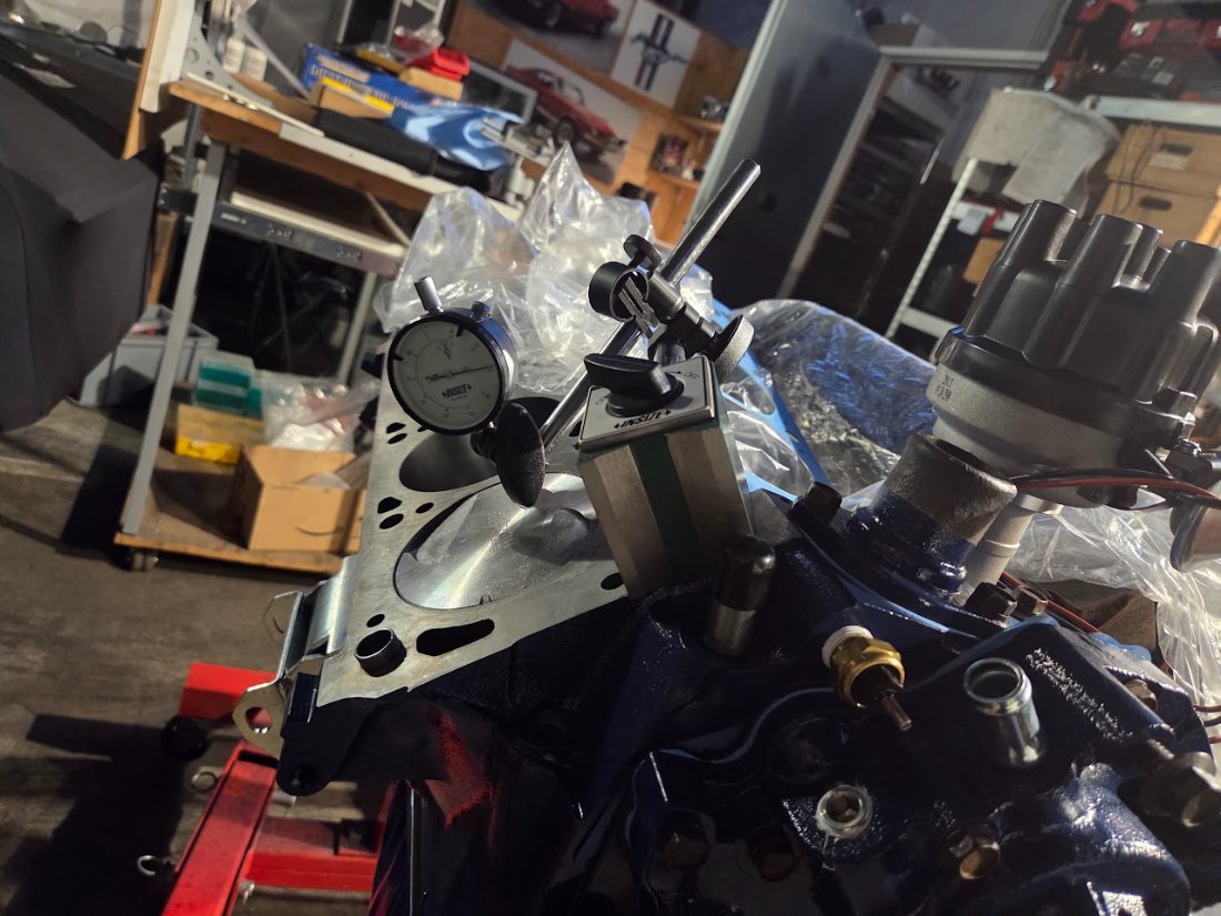

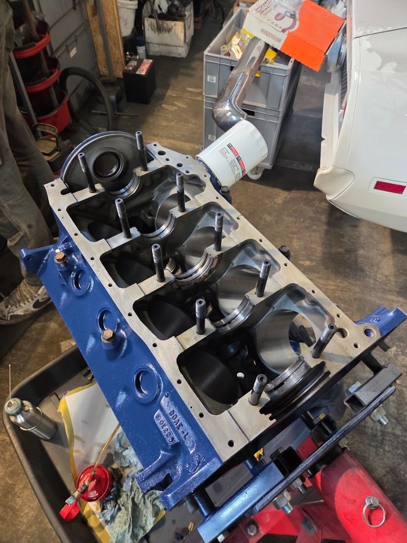

Leider habe ich nicht so viel Zeit gerade alles im Detail zu zeigen, aber hier noch ein paar Bilder:
- 20260303_130445.jpg (194.75 KiB) 1562 mal betrachtet
- 20260304_123922.jpg (221.56 KiB) 1562 mal betrachtet
- 20260314_125027.jpg (153.34 KiB) 1562 mal betrachtet
- 20260316_155707.jpg (172 KiB) 1562 mal betrachtet
- 20260317_105544.jpg (172.5 KiB) 1562 mal betrachtet
- 20260320_184318.jpg (125.01 KiB) 1562 mal betrachtet
- 20260320_184307.jpg (155.95 KiB) 1562 mal betrachtet
- 20260320_202122.jpg (187.22 KiB) 1562 mal betrachtet
Grüße Carl

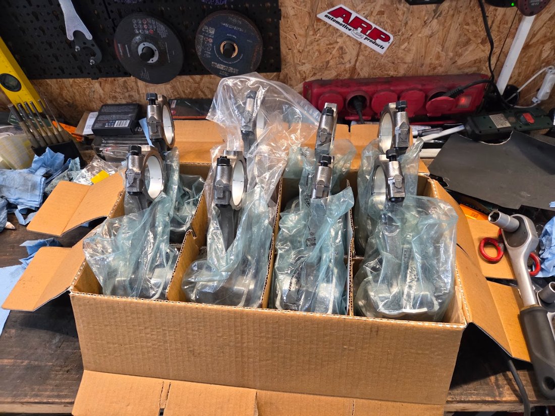

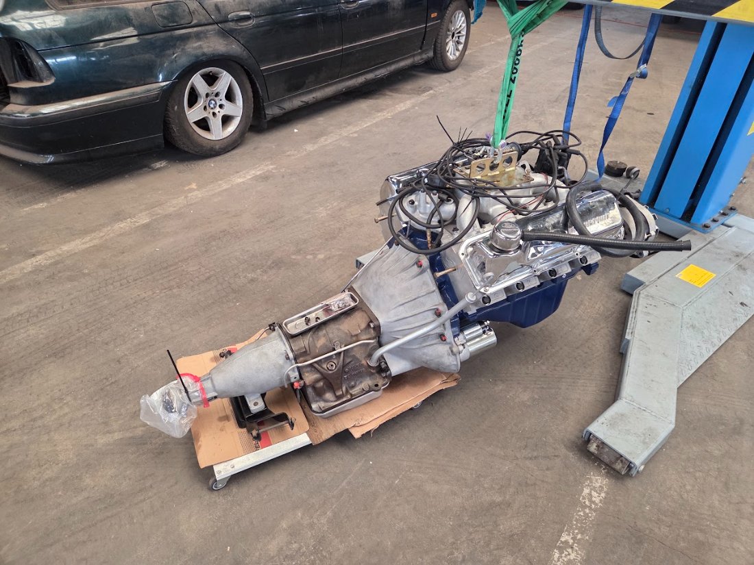

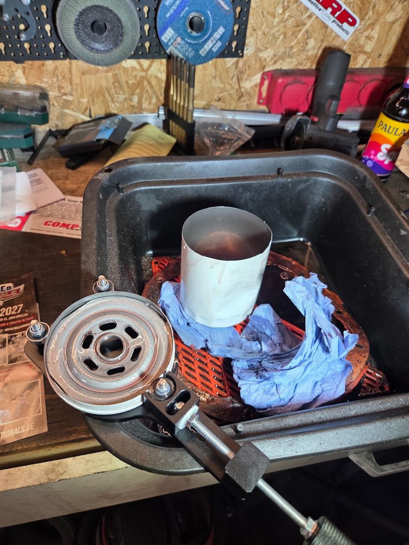

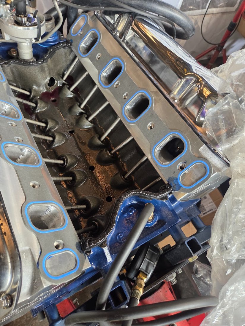

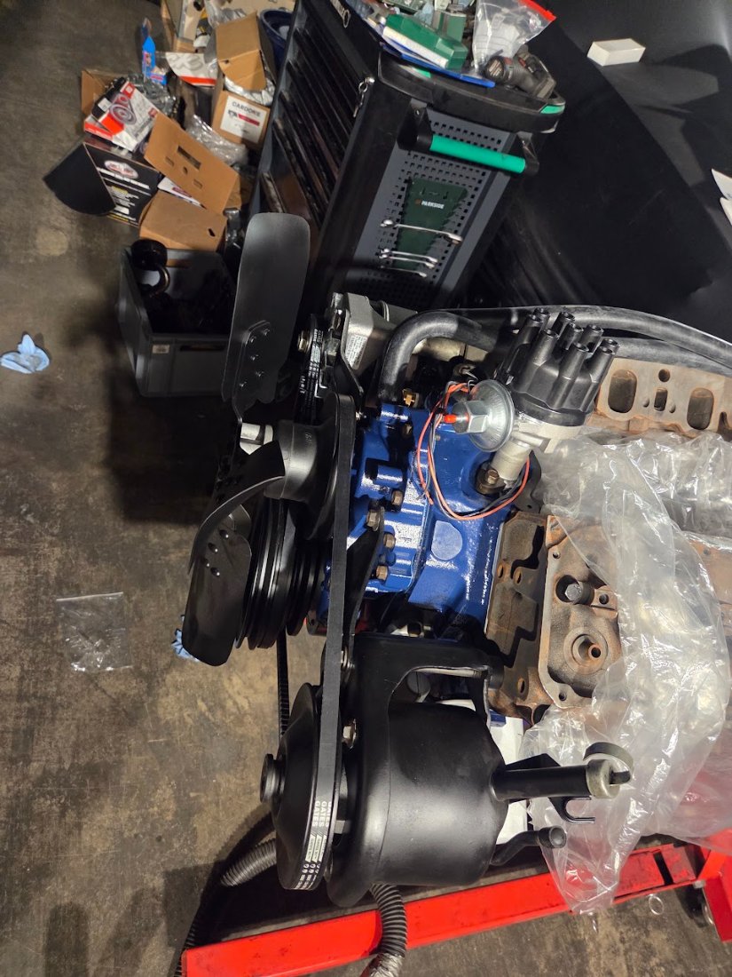

Mehr Bilder:
- 20260413_204649.jpg (148.12 KiB) 1562 mal betrachtet
- 20260415_105356.jpg (177.9 KiB) 1562 mal betrachtet
- 20260528_135247.jpg (198.05 KiB) 1562 mal betrachtet
- 20260529_214823.jpg (112.84 KiB) 1562 mal betrachtet
- 20260601_153403.jpg (173.47 KiB) 1562 mal betrachtet
- 20260612_163312.jpg (224.1 KiB) 1562 mal betrachtet
- 20260616_140419.jpg (195.99 KiB) 1562 mal betrachtet
- 20260617_125952.jpg (199.42 KiB) 1562 mal betrachtet
- 20260720_131531.jpg (196.23 KiB) 1562 mal betrachtet
- 20260720_131904.jpg (166.51 KiB) 1562 mal betrachtet
Grüße Carl

sehr schön, aber das schreit schon nach einer anderen Nockenwelle mit CHI 2V Köpfen
Falls er demnächst mal etwas unrund laufen sollte sind es mit hoher Wahrscheinlichkeit die Printoleak intake Dichtungen. Hattest Du die auf der Seite zum Intake mit Öl/Vaseline eingeschmiert, damit die besser "gleiten" beim anziehen der Brücke?
Gruß Ralf

Die PrintOSeal hab ich tatsächlich trocken verbaut, war vermutlich nicht optimal. Bisher hatte ich noch keine Anzeichen von Nebenluft, aber Danke für den Hinweis. Werde ich beobachten und im Hinterkopf behalten.

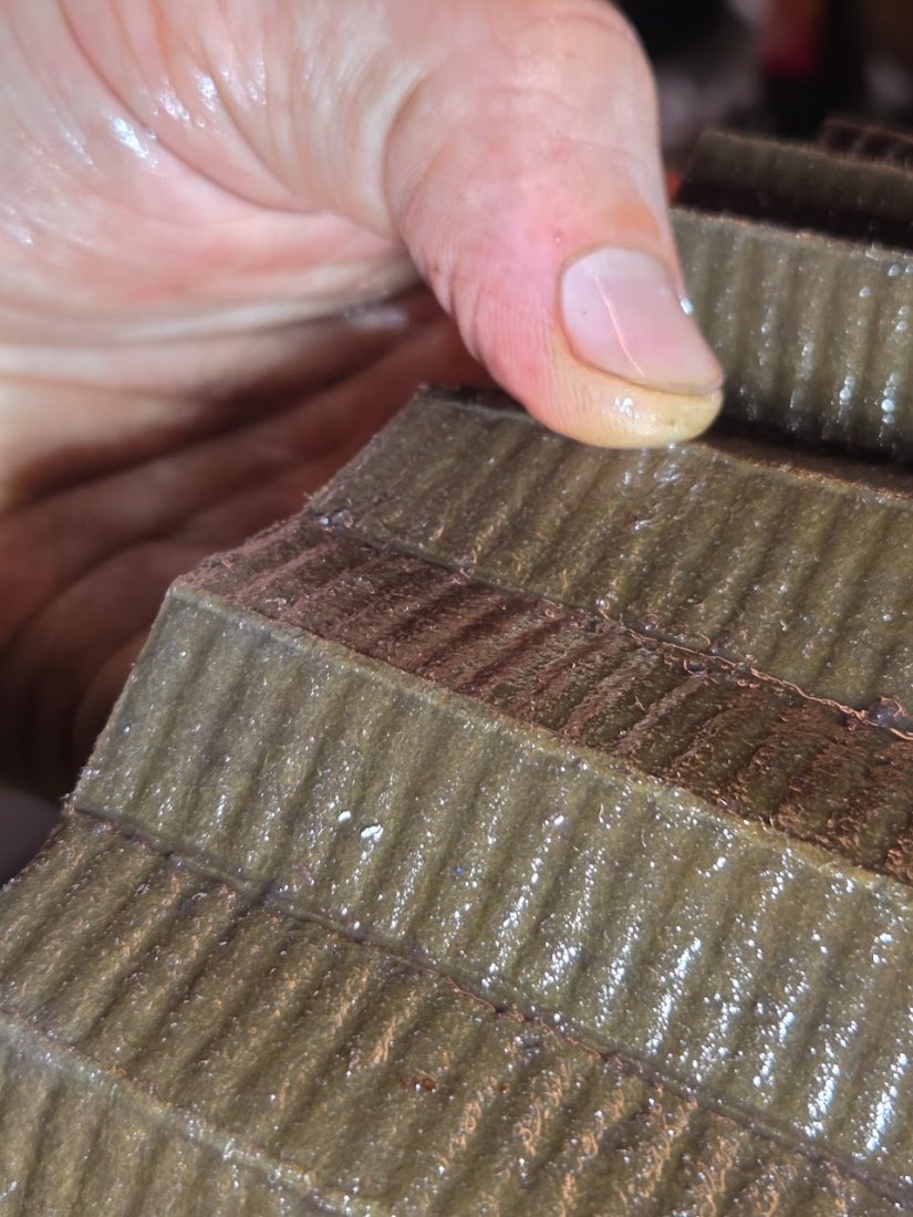

Auf der Fahrt zum ersten Treffen ging nach ca. 40km ein rhythmisches quietschen los, die Bremse bzw. das Rad hinten rechts wurden warm. Ein Rückstellen der Bremse hat nur kurz Abhilfe gebracht. Daher auf dem Treffen nochmal die Beläge angefast und den Nachsteller etwas justiert, was auch keine Dauerhaft Abhilfe gebrach hat. Auf der Rückfahrt daher den Nachsteller außer Betrieb genommen, auch ohne Erfolg. Ein Tausch der Bremstrommeln link/rechts sowie beidseitiges Anfasen haben dann Ruhe gebracht und die Bremse ist nicht mehr warm geworden. Ich werde das Problem im Blick behalten, und zur Sicherheit auch das Radlager auf der Achse nochmal kontrollieren.
- 20260801_201344.jpg (139.61 KiB) 1204 mal betrachtet
- 20260801_201611.jpg (245.66 KiB) 1204 mal betrachtet
- 20260801_110509.jpg (205.91 KiB) 1204 mal betrachtet
- 20260801_115519.jpg (361.1 KiB) 1204 mal betrachtet
Grüße Carl
