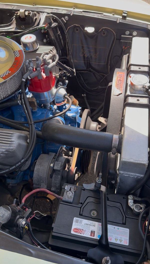

Guten Abend,
ich habe eine Frage, mein Motorblock wird an der Front zwischen 100-105 Grad heiß, nach relativ kurzer Probefahrt Ich finde das zu heiß. Es ist ein Aluminiumkühler verbaut und ein Visko Lüfter. Jetzt ist meine Frage, wie bekomme ich den Motor dauerhaft kühler? Würde es evtl. helfen die Viskokupllung gegen einen dauerhaft drehenden Lüfter zu tauschen. Anderen "Originalen" Kühler einbauen. Elektrische Zusatzlüfter? Vielen Dank im Voraus!

Damit der Motor schnell warm wird, sind Thermostat und Viskolüfter ja da?!
Wo genau und womit hast du gemessen?
Was sagt die Kühlwassertemperatur?
Ist ein deutlicher Unterschied zwischen oberen und und unteren Wasserschlauch da?

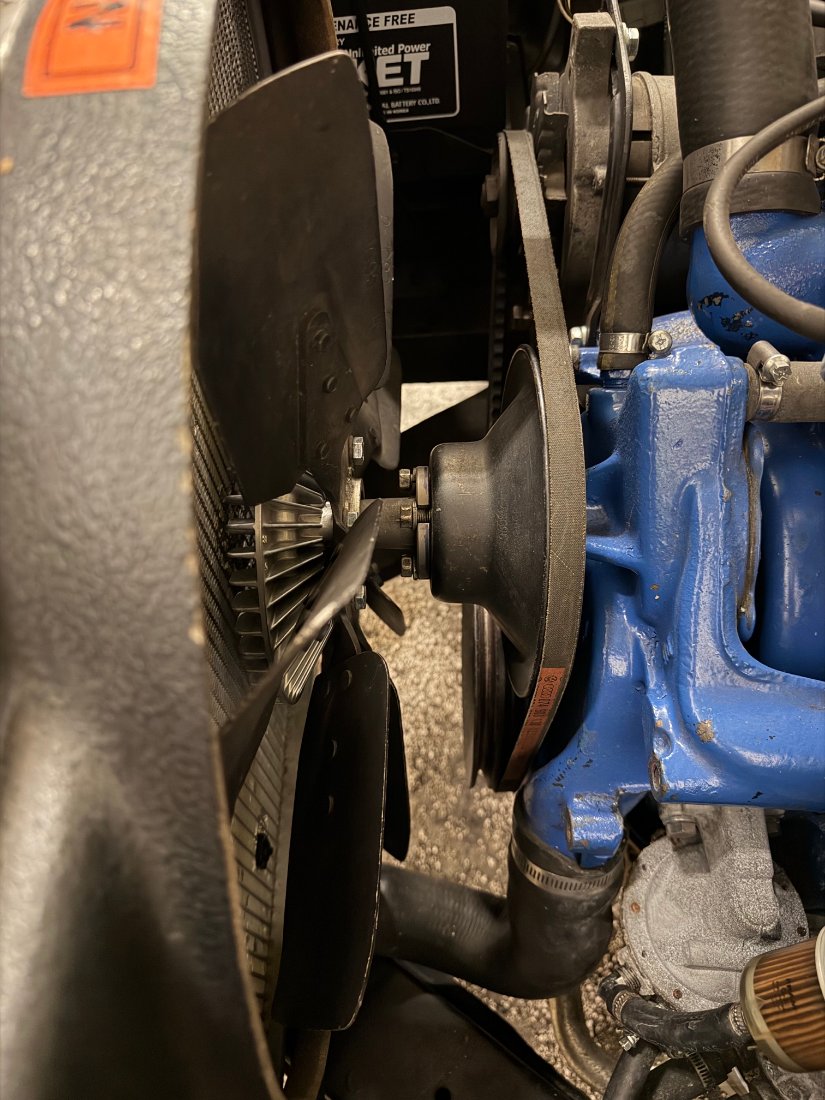

deine Visko ist ziemlich knapp hinter dem Kühler.
Da der Motor sich auf en Gummilagern bewegen kann, wird er eventuell die Lamellen anfräsen.
Wenn ich das Bild richtig sehe, ist min. eine der 4 Schrauben vom Lüfterrad nicht angezogen.

Hi, danke für den Hinweis mit dem Abstand, werde ich abchecken. Danke mit der Schraube, das Foto wurde während des Abbaus, bzw Einbaus der neues HD Kupplung aufgenommen...
Gute Nacht!
Manni
