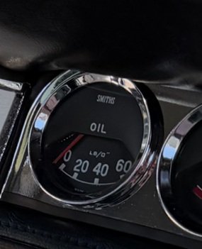

ich habe eine Frage zum Thema Öldruckgeber. Ich habe eine Smiths Öldruckanzeige von Smiths, aber der Vorbesitzer hat glaube ich den falschen oder defekten Öldruckgeber eingebaut. Anzeige steht immer über 60 PSI. Zum einen bin ich mir nicht sicher, welcher der korrekte Smiths Öldruckgeber für mich ist, bzw. worin der Unterschied zwischen den beiden unten aufgeführen Produkten ist. Zum anderen, wäre es möglich einen anderen Öldruckgeber, mit der gleichen Ohm- Range zu nehmen. VDO hat glaube ich einen, der gut lieferbar ist. Vielen Dank für die Hilfe! Gute Nacht...

Zeigt deine Anzeige Vollausschlag an sobald du die Zündung einschaltest (bzw. die Anzeige aktiv ist), oder erst sobald der Motor gestartet wurde?
Wenn sie immer in Vollausschlag geht ist es ein Masseschluss in der Leitung zum Sensor. Vollausschlag erst bei laufendem Motor könnte auf ein falschen Sensor hindeuten. 60psi sollte dein Motor im Kaltstart und bei höcherer Drehzahl aber schaffen, im waren Leerlauf eher nicht.

vielen Dank für eure Antworten! Wenn ich die Zündung anmachen, passiert keinerlei Ausschlag, sobald der Motor läuft, ist max Ausschlag angesagt. Ich finde leider keine Information zu dem PTR-1813-06 Geber was den Ohm-Bereich angeht, auch 10-180 Ohm, aufgrund der Verfügbarkeit würde ich gerne eine gute Alternative finden? Oder könnt ihr einen anderen Hersteller empfehlen, als das ich Anhzeige und Geber von einem anderen Hersteller kaufe. Ich habe eh keinen gefunden, den ich mir nach D schicken lassen kann bzw. der vorrätig ist. Danke euch!
