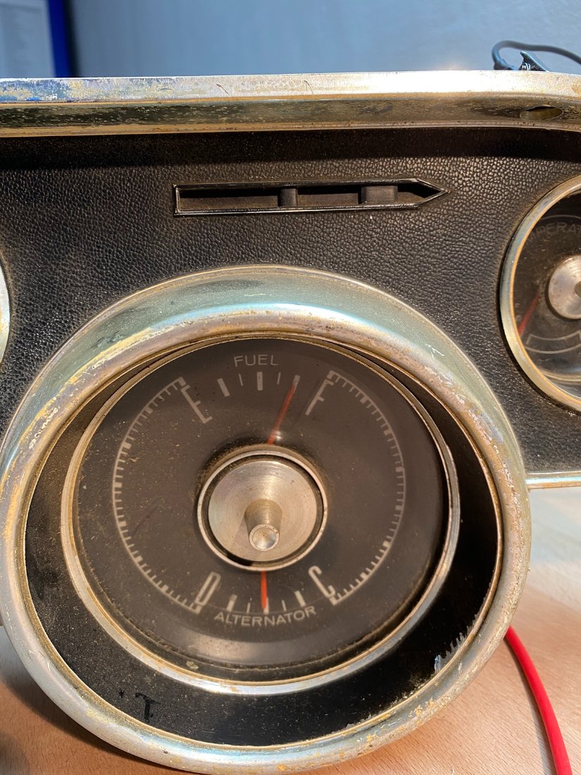

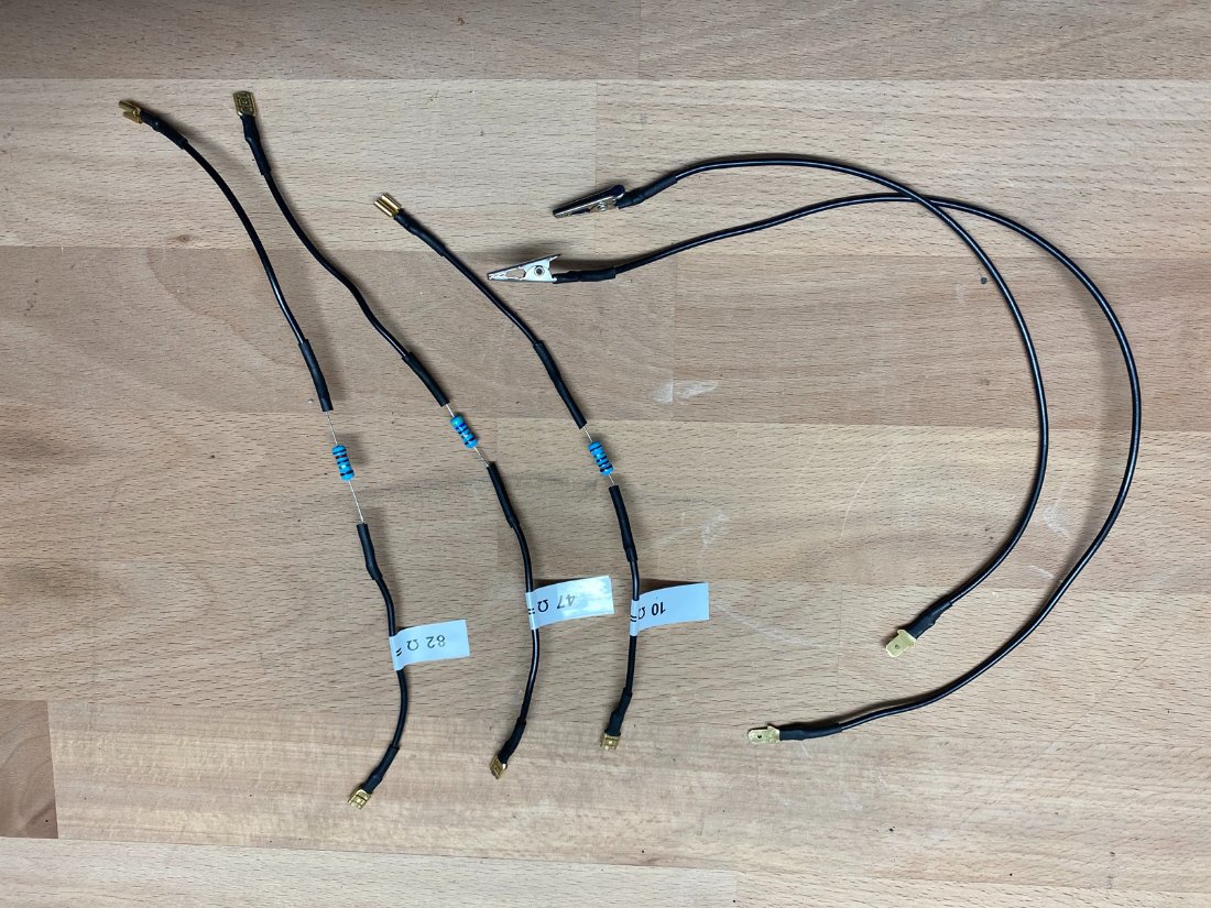

Re: Tankgeber
wenn du messen willst, ob deine anzeige richtig am cockpit ist, kannst du auch mit ein paar cent dir widerstände löten. Habe ich mal gemacht und dann ans 12 Volt Netzgerät. Hab irgendwo mal für 40-50 € ein messgerät genau dafür gesehen, kann man sich aber für 1-2 € selbst basteln.
10 Ohr = full
47 Ohm = mitte
82 Ohm = leer
So kannste gut die Nadel justieren wenn alles mal ab war.
Gruß Frank

Re: Tankgeber
Danke Frank,das ist ne gute Idee sobald man mal alles draussen hat um die einzelnen Instrumente zu prüfen wie sie reagieren...
