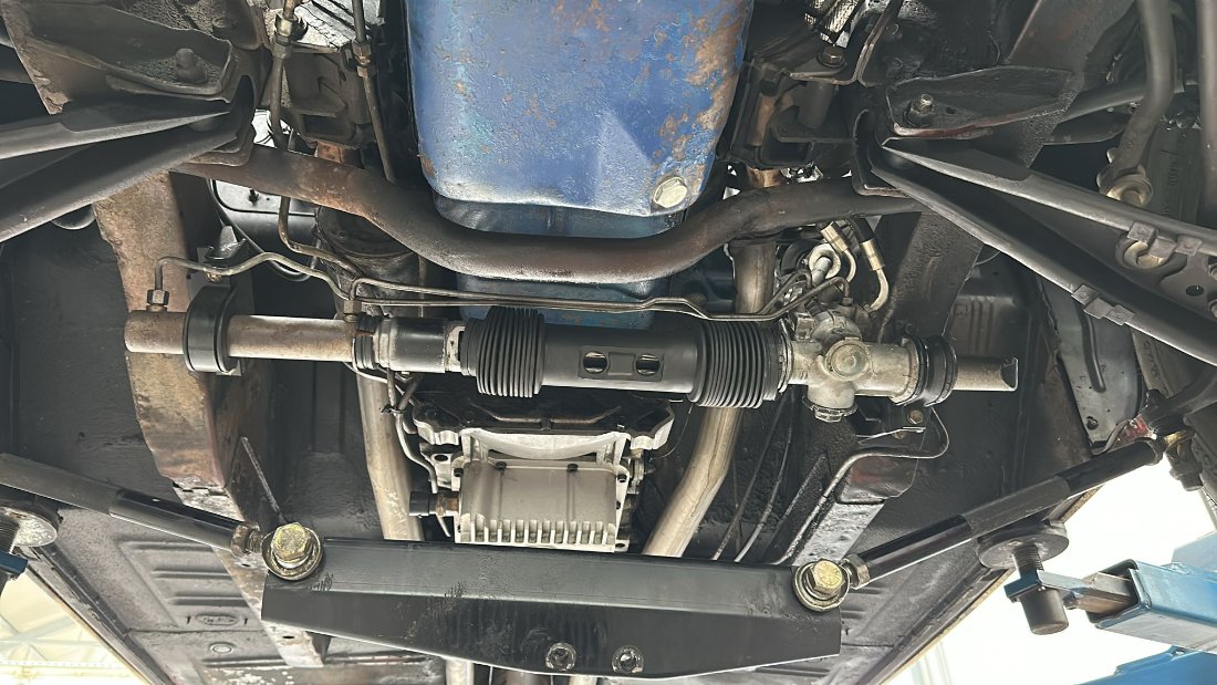

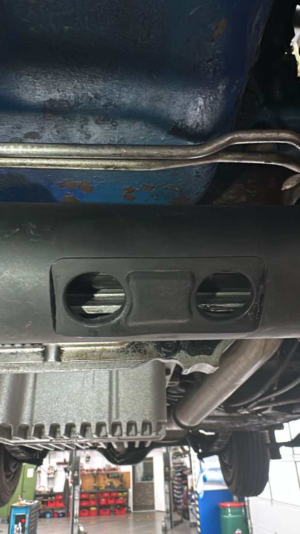

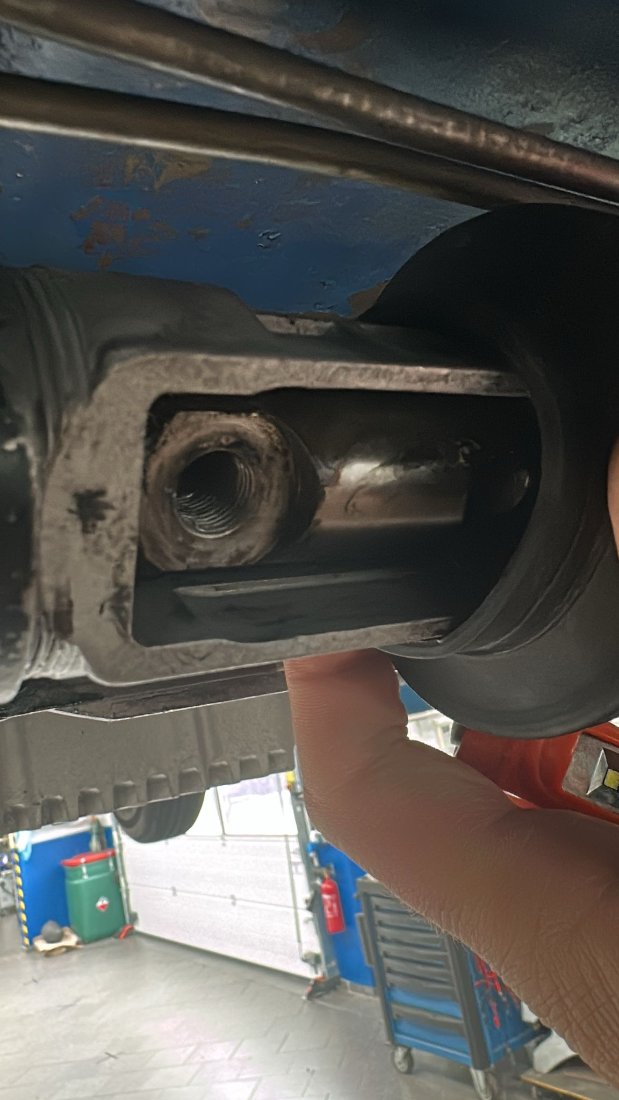

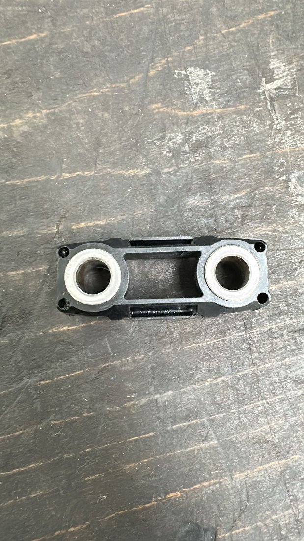

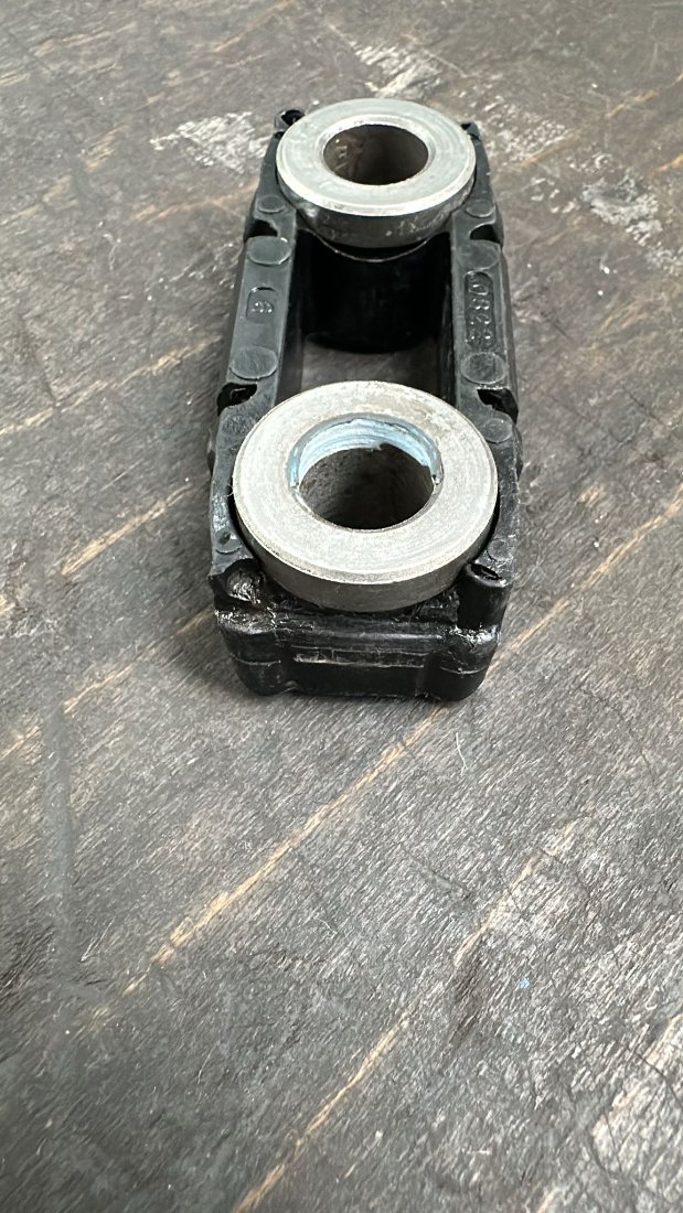

ich lebe in Ostwestfalen und bin seit 6 Wochen Besitzer eines 66 er Mustang Coupe. Seitdem habe ich wenig bis gar keine Freude an dem Auto. Nach anfänglichen Startproblemen ( läuft jetzt)
tat sich ein Problem mit der Lenkung auf. Der Mustangteile Händler in Herford hat die bei mir verbaute Lenkung noch nie gesehen. Nun ist meine Hoffnung, das jemand hier im Forum einen Hinweis auf den Hersteller geben kann oder noch besser, wo ich das Teil bekommen kann.
Die weiteren angehängten Fotos zeigen die Lenkung, um die Identifizierung zu erleichtern.

- Es sitzt hinter dem Blech mit den beiden Löchern an der Lenkung.

- Das Teil benötige ich.

Zu Deiner Frage: Dein Mustang ist mit einer Zahnstangenlenkung (Rack and Pinion) aus dem Zubehörkatalog aus US umgebaut worden. Die Marketingabteilungen der Hersteller versprechen besseres Lenkverhalten und ein moderneres Fahrgefühl. Häufig gibt es allerdings Probleme mit nicht richtig abgestimmten Kits oder umbauten (evtl. wie bei Dir) - wo liegt denn überhaupt das Problem?
Welches Kit nun genau verbaut ist, kann ich nicht erkennen. Es gibt z.B. TCP/ Unisteer/ Randalls/ und weitere Anbieter. In Dinem Fall könnte es etwas in diese Richtung sein:https://www.speeddirect.com/mustang
Ein weiteres Problem was Du bekommen könntest, ist die nächste HU - wenn der Graukittel merkt, dass die Lenkung umgebaut wurde und nicht zeitgenössisch ist, wird es Fragen geben....

Das ist denke ich die Zahnstangenlenkung:
https://www.carchemistry.com/mustang-19 ... onversion/
Deswegen rate ich von solchen Lösungen immer ab, das funktioniert erstmal ein paar Jahre
mal besser mal schlechter, aber wenn man ein Ersatzteil braucht ist man aufgeschmissen.
Denke da musst Du in den USA bei dem Hersteller fragen ob die was haben,
das Teil scheint ja zumindest noch auf dem Markt zu sein.

Ich selber habe leider keine Ahnung von der Materie, habe aber glücklicher weise den Ehegatten meiner Nichte als Unterstützer zur Seite. Er ist selbständiger KFz. Meister.
Mir ist natürlich klar, das das Lenkverhalten eines 60 Jahre alten Autos ein anderes ist, als bei modernen PKW.
Meiner lenkt aber dermaßen schwammig und indirekt, dass mir Angst und Bange wurde. Und das zu Recht
Der Mechaniker sprach aufgrund von unfachmännisch verbauten Teilen der Lenkung (lockere Schrauben, fehlende Schrauben...)
von " lebensgefährlich"

Eine frische HU bedeutet leider nicht, dass ein Fahrzeug technisch i.O. ist - da gibt es immer noch genug Grauzonen.
Auch ein Mustang mit einer originalen Lenkung (Servo oder Manuell) kann sich sehr gut und direkt fahren. Natürlich muss alles technisch in Ordnung sein und nicht ausgenudelt.

Jetzt habe ich keine Erfahrungen mit Nachrüst-Lenkungen, aber wie schon gesagt wurde: selbst mit der in der Mittellage etwas unpräzisen Serienlenkung kann man glücklich werden. Der Rest muss halt stimmen. Bei meinem Wagen (ein 64er Baujahr) stimmt die Achsgeometrie, der Wagen läuft sehr gut geradeaus, so dass ich auch mit dem bauartbedingten Lenkspiel gut klar komme. Es ist eher charmant als hinderlich, solange man nicht auf der Rennstrecke an seiner Kurventechnik für die letzte Zehntelsekunde feilen will.
Was ich an deiner Stelle machen würde (ohne dass du bisher gesagt hast, was dich genau stört):
- Lenkung entsprechend den Vorgaben des Herstellers wieder zusammenbauen, dabei alles vernünftig (!) festziehen.
- Verschlissene Teile freilich ersetzen, das kann etwas Sucherei nach Einzelteilen werden,
- Achsvermessung vornehmen - ich glaube, da kannst du viel holen
Würde mich wundern, wenn die Lenkung dann nicht befriedigend funktionieren würde.
Wenn ich die technischen Angaben zu der Lenkung von Car Chemistry richtig interpretiere - wenn das deine Lenkung ist - war zu deren Einbau kein Eingriff in die Karosseriestruktur notwendig. Im äußersten Notfall könntest du also wieder eine Serien-Lenkung verbauen, aber das erfordert dann wohl den Einwurf etlicher Münzen.
