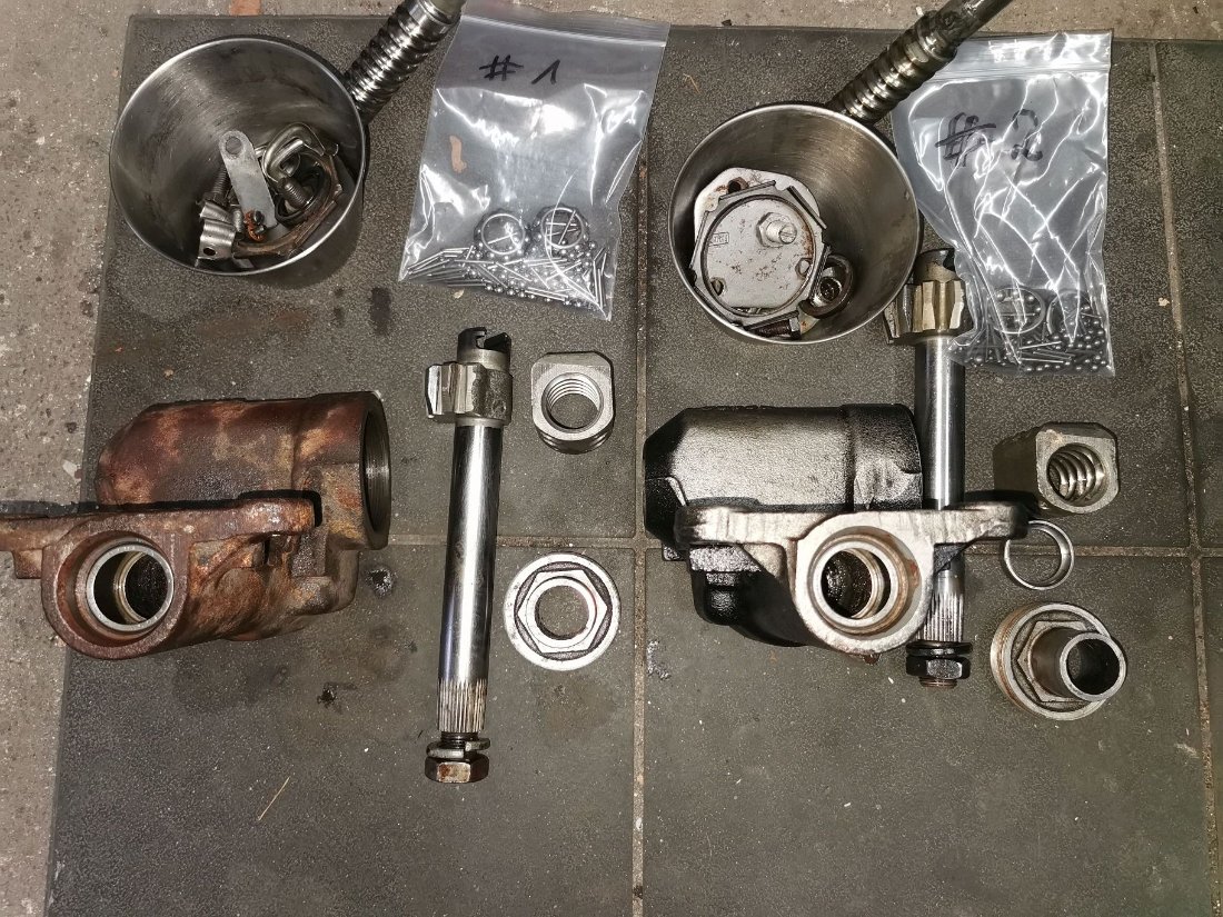

Ich restauriere gerade zwei Lenkgetriebe für einen early 67er Mustang, Ausführung 19:1 / lang.
Bei der Ersatzteilbeschaffung bin ich dabei über ein kleines, aber ziemlich lästiges Problem gestolpert: die Kugeln der Kugelumlaufspindel.
Die benötigte Größe ist 0,230" bzw. 5,842 mm. Und genau diese scheint es nicht gerade an jeder Ecke zu geben. 😉
Ich habe jetzt eine Quelle für genau diese verdammten Kugeln gefunden, die diese Kugeln tatsächlich in genau diesem Maß als Präzisionskugeln fertigen kann:
Ø 5,842 mm / 0.230"
100Cr6
DIN 5401
Grade 28
Falls jemand gerade vor demselben Problem steht: Ich könnte eventuell ein paar Sätze mehr mitbestellen. Es werden 62 Stück pro Lenkgetriebe benötigt. Also kommt mir bitte nicht mit: ich brauche 2 Kugeln, oder so. Einzelne Kugeln tauschen macht eh keinen Sinn.......
Voraussichtlich verfügbar in etwa 4–5 Wochen.
Falls Interesse besteht, einfach kurz melden.
