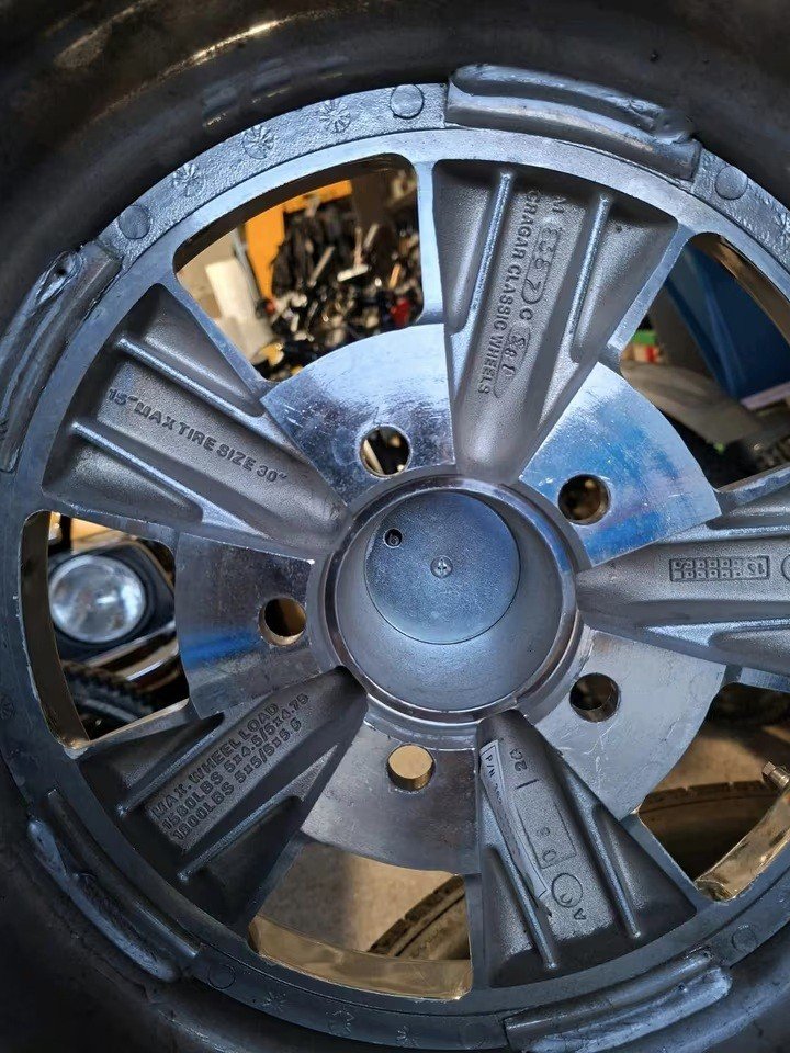

Die sind vom Aufbau wie die Cragar SS Felgen, also das Felgenbett / Felgenhorn Stahl und der Radstern ist Aluminium.
Hab auf die Schnelle nur dieses Bild von der Rückseite gefunden...
Die werden allerdings über das Mittenloch auf der Wuchtmaschine zentriert.
Wie gut oder schlecht dieses Ergebnis wird, ist aber stark davon abhängig, wer die Wuchtmaschine bedient und wie die Reifen laufen.
