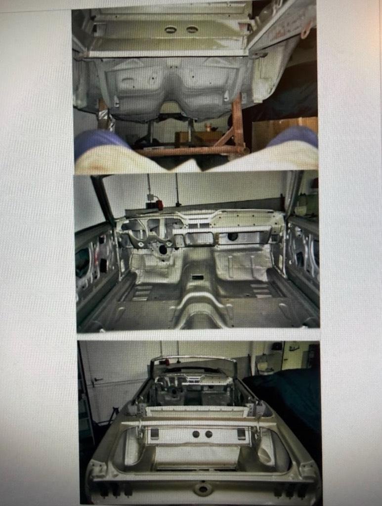

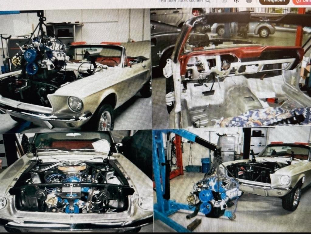

Gibt es vor Ort jemanden der sich mit mir folgendes Auto anschauen mag.
Hier fehlt auch wieder die Bodenplatte, aber ansonsten was meint Ihr?
Bilder sind nicht sehr scharf, wurden mir aber direkt bei Erstkontakt geschickt.
Sagt Euch Adi Heinen in der Region etwas?
Danke vorab für Meinungen und Bewertungen.
Gruß Tom

Die Bodenplatte scheint ja schon länger zu fehlen und die Bleche sehen falsch aus. Mal abgesehen von den überflüssigen Bohrlöchern!
Ja, Adi war mal ein Urgestein in der Mustang Szene! Daher wundert mich das Fehlen und die falschen Löcher!

Normalerweise verbinde (bzw. verband) ich Adi Heinen mit Sachverstand was Mustangs angeht - bei dem gezeigten Wagen stimmt aber irgendwas mit der Bodengruppe nicht. Hier mal ein Eindruck, wie es aussehen sollte. Es passt sogar eine ordentliche Abgasanlage ohne irgendwelche Bastelei. ;)

Also- ICH würde von dem Mustang die Finger lassen!
Wenn schon jemand so "erfinderisch" ist, die Bleche, die in den Innenraum gehören (unter die Frontsitze), einfach unter die Bodengruppe zu schweissen, statt der wesentlich stärkeren, die da eigentlich hingehören....
Dilettanten ole! Wer weiss, was da noch so "improvisiert" wurde??
Da nützt auch ein bekannter Name nichts. Pfusch ist und bleibt Pfusch.

Also das ist ja echt verwirrend mit dem Unterboden, warum sollten diese beiden Teile überhaupt ersetzt worden sein, der muss ja sehr starken Rost gehabt haben, wenn dem so ist war es nicht das einzige Teil was getauscht wurde wie die hinteren Kotflügel die ja von 68 sind und es aber laut Anzeige eine 67ger ist. Erklärt den sehr günstigen Preis.

Danke für Eure Einschätzung
damit hat er sich auch herauskatapultiert
Brauch dann vorerst auch keinen Spezi in Bochum
Wirklich vielen Dank für die Expertisen die ich hier erhalte.
Da keiner dem anderen widerspricht ist das wohl fakt mit den Blechen.
Das ist dann auch Murks
Ich suche weiter
der ist auch raus
