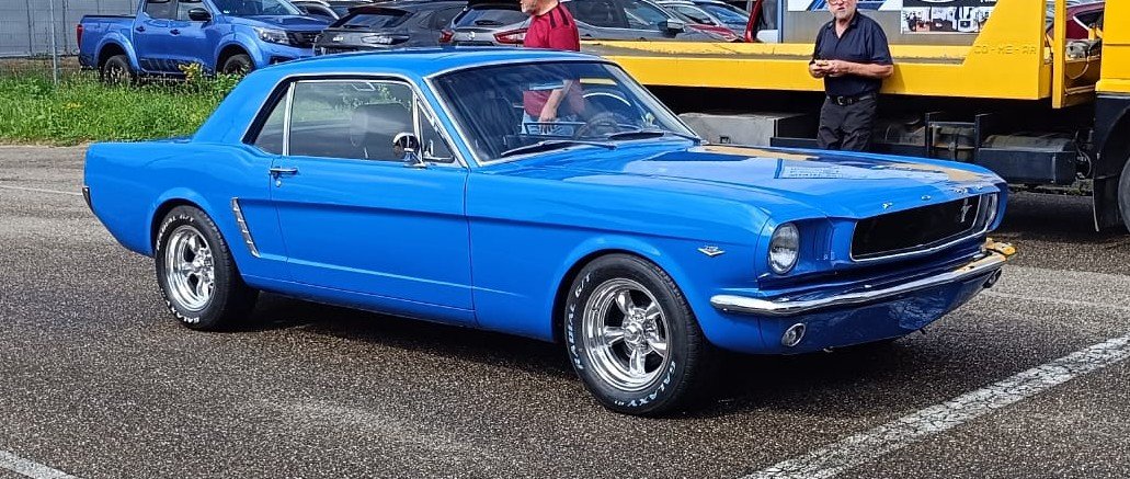

15x8" schleift am Mustang 65 und 66 oft an der Hinterachse ohne bördeln,
davon würde ich abraten. 7" rundum wie Michael schreibt passt da viel besser.
Das sieht mit 215/60R15 auch gut ausgefüllt aus im Radkasten.

Haben uns die Vitour Galaxy R1 auf dem Treffen in Bad Orb noch mal live angeschaut.
Wäre die Beschriftung nicht asymmetrisch hätte ich die vielleicht genommen, so wie Patrick.
Aber irgendwie sieht das merkwürdig aus, sorry.
