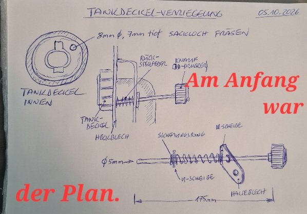

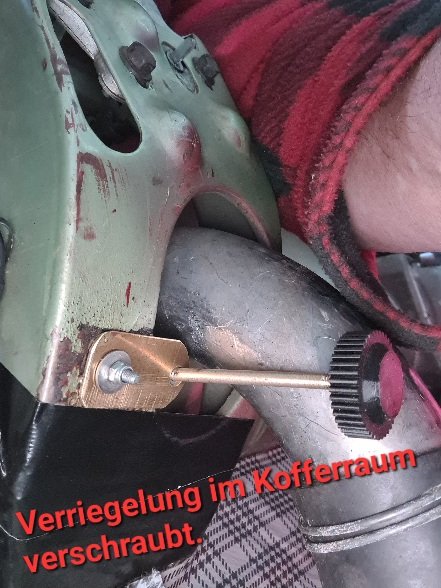

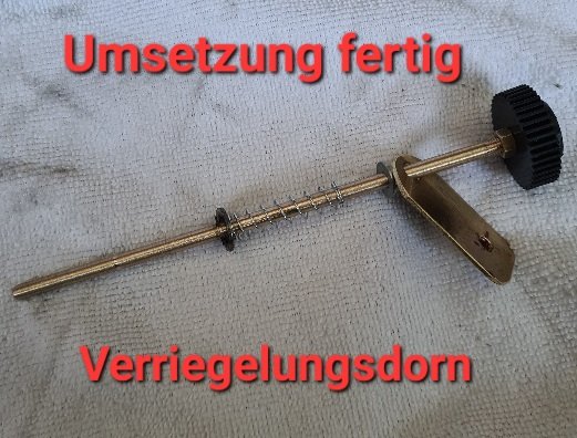

ich habe das Thema abschließbarer Tankdeckel gelöst. Danke für die den Tipp mit dem Verriegelungsdorn.
Auch wenn man so etwas kaufen kann, wollte ich es selber umsetzen.
