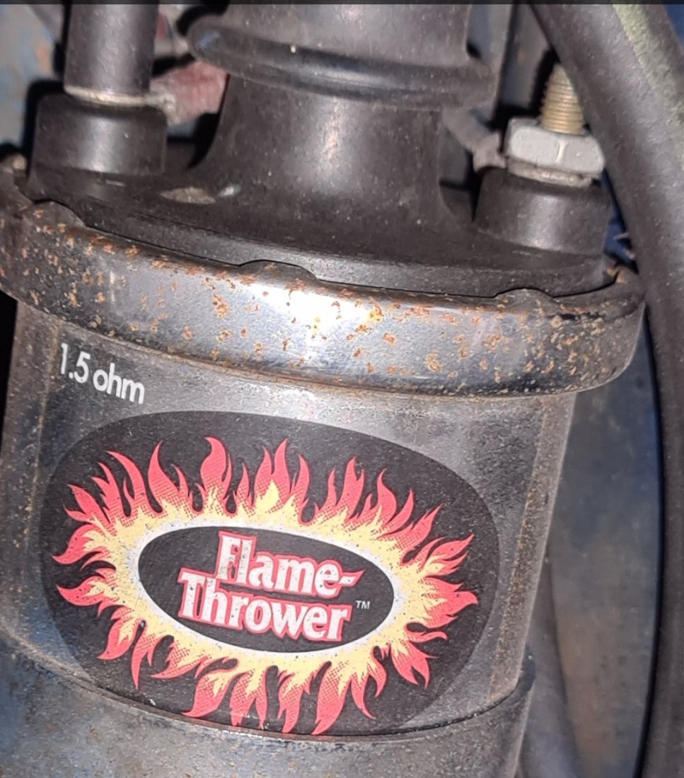

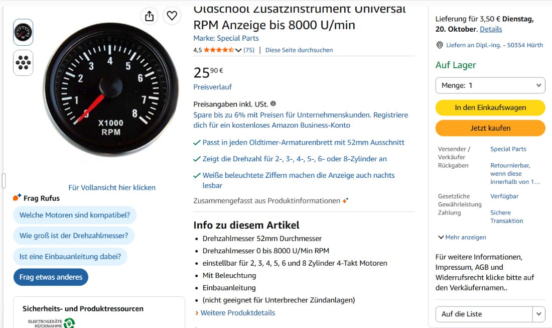

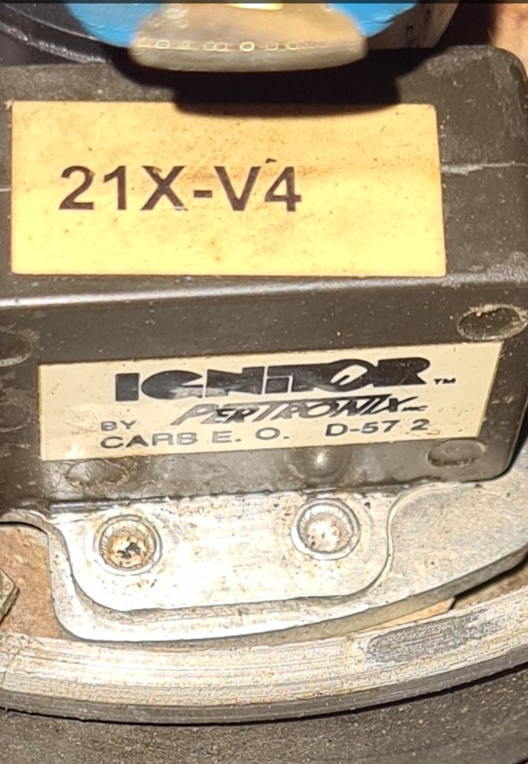

ich habe einen kleinen, separat anzubringen Drehzahlmesser gekauft und gestern montiert. Das Ergebnis war ernüchternd. Der Verkäufer bei Amazon
bestätigte mir zuvor, dass der Drehzahlmesser, in der Kombination mit Pertronix-Zündung und Flame-Thrower-Zündspule, perfekt für mein Auto geeignet sei.
Was ich jetzt habe ist eine Leerlaufanzeige die zwischen 6000Upm und 8000Upm schwankt. Scheinbar liefert die elektronische Zündung ein paar zusätzliche Impulse. Der Wahlschalter am DM steht auf 8 Zylinder. Kennt jemand von Euch das Thema und hat ggf. eine Lösung? Eventuell macht ein Signalfilter Sinn, aber welcher?

- Pite
- Beiträge: 326
Re: Separater Drehzahlmesser für 68er Mustang
Du hast welchen DZM erstanden?
Und das ganze wo und wie angeschlossen?

Hallo Pite,
bei Amazon. Angeschlossen habe ich ihn an die Minus-Klemme der Zündspule und der Rest +, Masse, Licht ist weniger interessant.

- Pite
- Beiträge: 326
Ist grundsätzlich richtig soweit.
Du hast gesehen, daß die negativen Bewertungen für das Teil ein ähnliches / gleiches Fehlerbild beschreiben?
Das die Pertronix daran schuld ist, glaube ich nicht.
Hab die auch im Auto, ebenfalls mit der Flame Thrower Zündspule und einem DZM von ProTach und die Kombi funktioniert einwandfrei.
Wenn Du kannst, probier das Teil bei irgendeinem anderen Auto aus (mit fliegenden Leitungen) und schau ob er da funktioniert.
