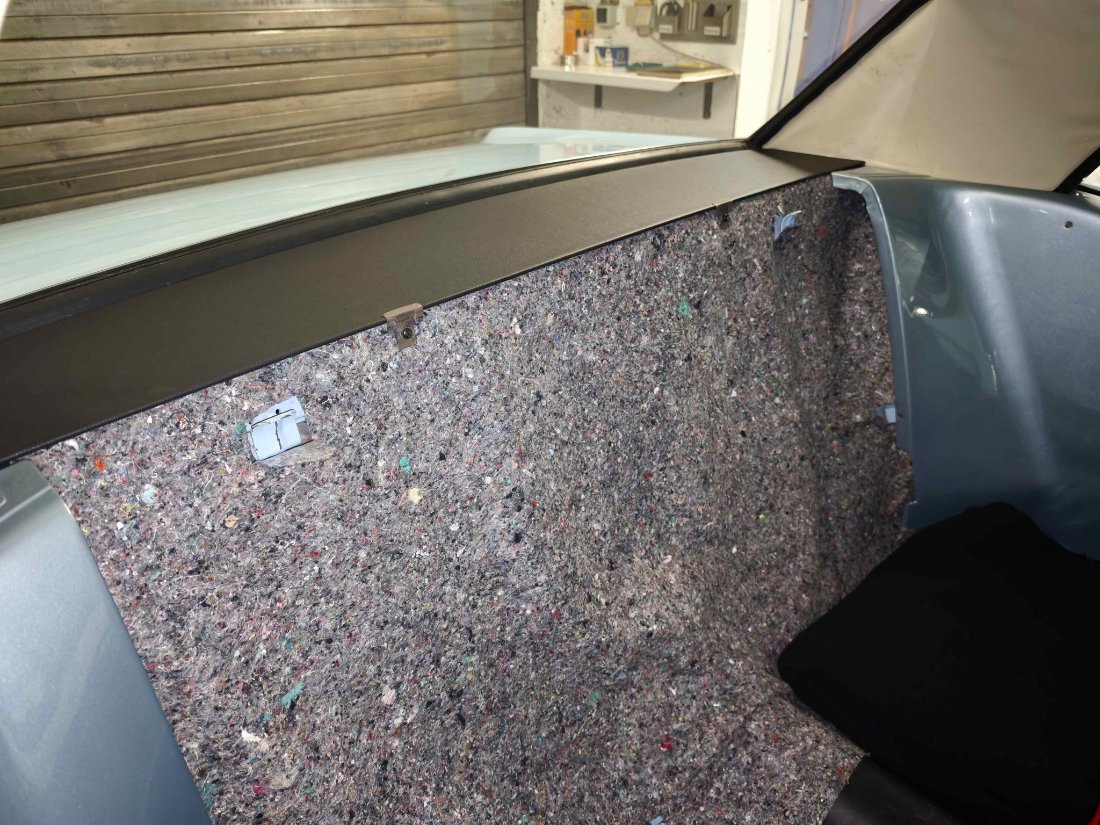

Re: Hilfe bei der Lautsprecherwahl / 65er HT
Beitrag von Pite »
SpyderRyder hat geschrieben: ↑Mi 21. Okt 2026, 18:16 Was wäre geeignet, um die untere Holzplatte vom Blech zu entkoppeln?
Hallo Olli,
ich habe zum entkoppeln Malervließ von der Rolle verwendet, wie man es im Baumarkt bekommt.
Da gibt es verschiedene, ich benutze immer eine mit Vließ auf der einen und einer dünnen Folie auf der anderen Seite.
Das kannst Du auch für die Holzplatte verwenden.
Dünn Sprühkleber auftragen und mit der Vließseite auf die Platte kleben, so das die Seite mit der Folie zum Blech zeigt.
Die Verkleidung der Hutablage habe ich aus Alu-Dibond 4mm, nach Muster der alten (oder was davon übrig war :lol: ) nachgefertigt
Und mit schwarzem Kunstleder in Lederoptik bezogen.
Gruß Pite
Beitrag von mem »
Ich würde dir empfehlen 2 Lagen Entkopplungsfolie aus dem Laminatbereich zu nehmen und zusätzlich das Board aus Holz zu machen. Um die Entkopplungsfolie zum Blech zu schützen, kann man eventuell noch ein Stück Stoff dazwischen legen.
Alu Dibond wäre im und um den Lautsprecherbereich definitiv nicht meine erste Wahl. Und die Hutablage würde ich, falls die in der Optik sein soll, nochmal mit dünnem Schaumstoff beziehen.
Wie bereits erwähnt, ich beziehe sie mit Lautsprecherspanntuch und schneide die Löcher für die Lautsprecher in der Platte aus und baue sie von unten ein.
Beitrag von Pite »
:lol:
mem hat geschrieben: ↑Mo 26. Okt 2026, 17:27 ...und zusätzlich das Board aus Holz zu machen.
...ich beziehe sie mit Lautsprecherspanntuch und schneide die Löcher für die Lautsprecher in der Platte aus und baue sie von unten ein.
Das Hatte ich ja bereits auf der ersten Seite geschrieben...
Die Bilder von meinem Auto, waren nur beispielhaft für zur Verwendung für das Vlies.
In meinem Auto waren in der Hutablage nie Lautsprecher und das wird wohl auch so bleiben.
mem hat geschrieben: ↑Mo 26. Okt 2026, 17:27 Alu Dibond wäre im und um den Lautsprecherbereich definitiv nicht meine erste Wahl.
Hab das Alu-Dibond schon öfter verwendet und kann nichts negatives darüber sagen, deshalb die Empfehlung.
Es ist leicht, völlig unempfindlich gegen Feuchtigkeit, einfach zu be- und verarbeiten und dann absolut Formstabil.
Auch als Hutablage z.B. mit Lautsprecherstoff bezogen absolut kein Problem, da es in im Innenraum nur als Abdeckung dient und die Lautsprecher ja im Kofferraum von unten eingebaut sind.
mem hat geschrieben: ↑Mo 26. Okt 2026, 17:27 Und die Hutablage würde ich, falls die in der Optik sein soll, nochmal mit dünnem Schaumstoff beziehen.
Das Kunstleder hat auf der Rückseite bereits eine Kaschierung und wir hatten es vorab tatsächlich mit einer dünnen Polsterung probiert.
Das gefiel uns im Vergleich aber tatsächlich nicht, halt jeder wie er mag 8-)
