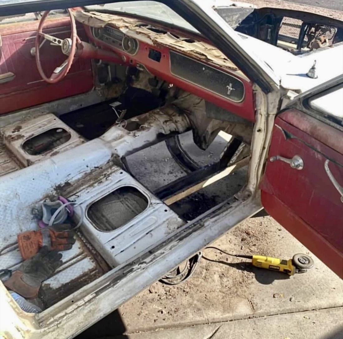

Ich hänge mich mal hier an…
Ich möchte meine Sitzkonsolen aufarbeiten.
Die Konsolen sind aus meiner Sicht in einem sehr guten Zustand.
Ebenso der Unterboden und die Fußräume vorne und hinten.
Im Hohlraum der Sitzkonsolen ist leichter Flugrost zu erkennen.
Ich habe im Netz das Bild eines 64er oder 65er Mustang gefunden, bei dem die Konsolen oben einen ovalen Ausschnitt haben.
Ist das in den ersten Baujahren so ?
Als Ersatzteil sehe ich aber nur geschlossene Sitzkonsolen.

- IMG_0660.jpeg (349.68 KiB) 1744 mal betrachtet
Gruß Pite
