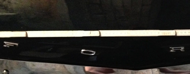

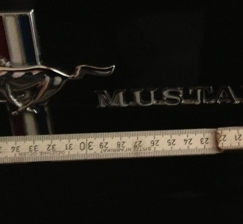

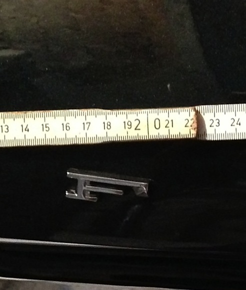

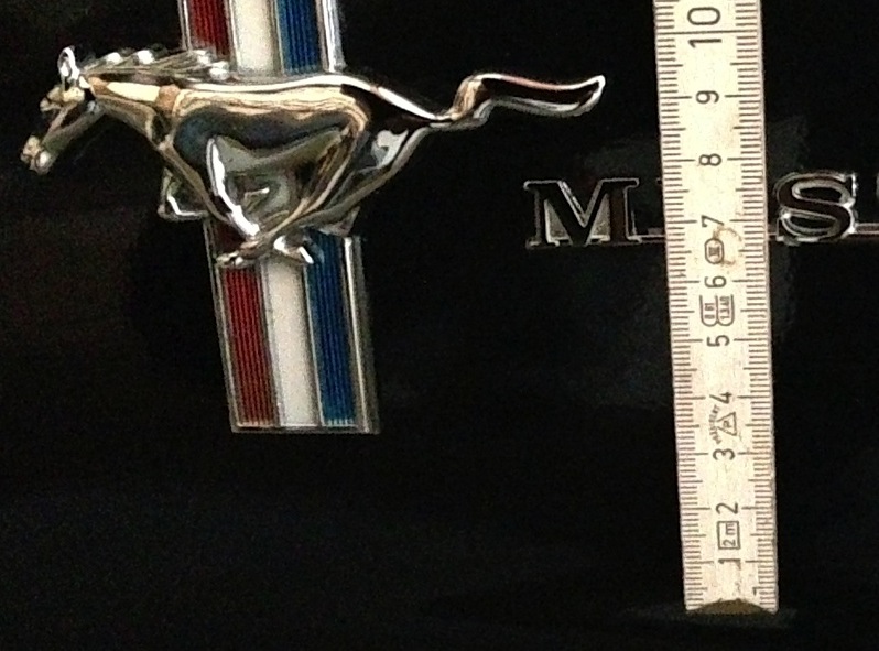

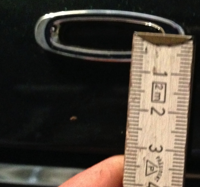

Also die Maße vom Pferdchen und Emblem sind
Pferdchen: von der Türkante mittig 34cm
Emblem : von der Türkante mittig beim "T" 23,2cm
Die Buchstaben sind von der Kante 3,5 cm mittig entfernt,
Zwischen F und O sind es 21,5 cm, bei R und D sind es ebenso 21,5cm, alles mittig.
F und D sind vom Haubenfalz 17cm mittig entfernt.
Ich sende noch paar Bilder nach.
Gruß Micha

Re: Embleme......Maße? 65er Coupe
Bilder
- IMG_1684.jpg (117.59 KiB) 1622 mal betrachtet
- IMG_1683.jpg (54.32 KiB) 1622 mal betrachtet
- IMG_1682.jpg (58.25 KiB) 1622 mal betrachtet
- IMG_1678.jpg (91.9 KiB) 1622 mal betrachtet
- IMG_1680.jpg (123.87 KiB) 1622 mal betrachtet
