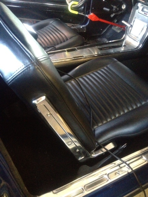

habe heute entdeckt dass ich offensichtlich zwei unterschiedliche Sitze in meinem Mustang habe.
Oder fehlt hier nur ein Teil?
Jetzt ist eure Experten Meinung gefragt.

Die Chromverkleidung fehlt,Sitze sind gleich

Jawoll, du brauchst die leiste:
http://www.aamshop.de/64-66-Sitz-Chrom- ... inks-Repro
Und den befestigungssatz:
http://www.aamshop.de/64-66-Halterkit-f ... r-1-Leiste
Bei RSB wird die leiste bis 67 angeboten und AAM macht nur bis 66 is aber glaub ich die gleiche?
http://rsb-parts.de/wbc.php?sid=1033064 ... 11&recno=8
