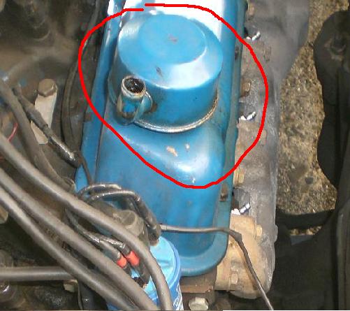

ich will auf spätere Ventildeckel umrüsten und will die dortigen einfachen Deckel verwenden.
Die sind "zu" und ich wollte ein Entlüftungsrohr einschweißen/einbauen, Schlauch anschließen und fertig.
Aber warum sind die originalen "caps" (siehe Foto) eigentlich so kompliziert aufgebaut?
Haben die noch ne Zusatzfunktion?
Man kann die ein Stück rausziehen, aber ne Ventilwirkung hat das doch nicht, oder?

Hi Matthias,
der wichtigste Aspekt bei den Dingern ist, dass Sie bei Blow By effizient das Gas von Öl trennen müssen.
Das erreicht man nur durch so ein Blechlabyrinth und Stahlwolle ähnliche Füllung.
Verschärfte Abgasgesetze forderten, auch die Gase dem Motor wieder zuzuführen, daher kam der Schlauch Anschluss dazu. Der Führt die Gase dem Luftfilter zu, zur nochmaligen Verbrennung.
Man redet da von open bzw. closed PCV Systemen.
Mit fortschreitender Motorlaufleistung wird das Blow By immer mehr !
"Toro Cheapo" und "Bling Bling" Deckel verzichten meist auf diese aufwändigen Trenneinheiten - Resultat ist dann eine unschöne Leckage auf den Ventildeckeln...
