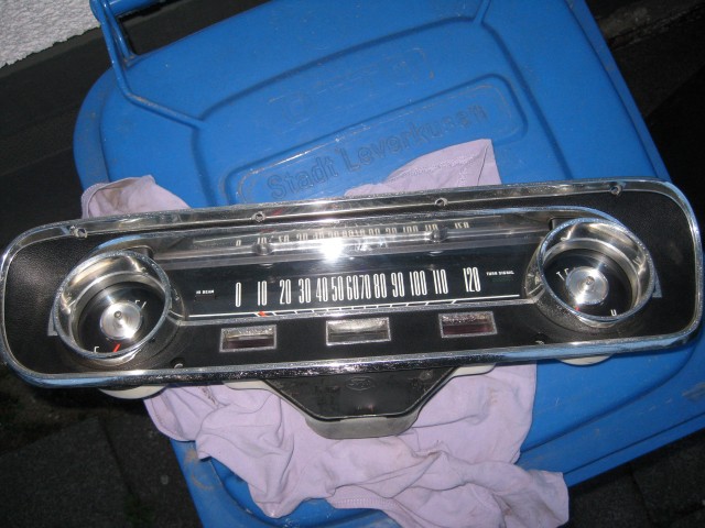

Es ist draußen, Finger noch ganz, ziemlich enge Angelegenheit, aber final habe ich die Instrumenteneinheit rausbekommen.
IMG_6609 (Small).JPG (90.69 KiB) 334 mal betrachtet
Das Bild zeigt, daß die geometrische Form dazu führt, daß die Einheit mit der Oberkante zuerst aus dem Armaturenbrett herausrotiert werden muß (vieleicht hilfreich für den nächsten Bastler)

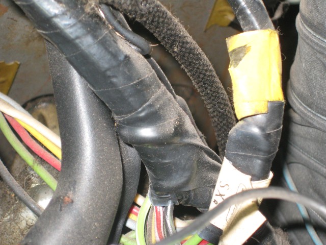

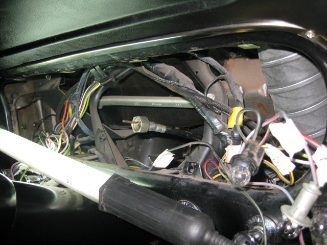

Ich habe noch eine Frage an die Kenner: Der Kabelbaum ist zum Teil in Stoff ummantelt, zum Teil mit Kunststoffisolierband umwickelt. War das orignal so, oder ist das eine Nachrüstlösung. Frickelei habe ich nicht gesehen, aber vieleicht erkennt jemand von Euch etwas..Auf dem Instrument ist hinten das BJ 1965 in lila aufgestempelt, scheint also original zu sein.

Weiß nich, wie ist beim 65-er Mustang ist. Beim 67-er ist die Tachowelle mit nem Blechwinkel unten im Motorraum fixiert.
Das mal lösen und das bringt die entscheidenden 2 Zentimeter.
Schließlich mußt du die Tacho-Mutter auch irgendwann wieder anschrauben.

Der Teil, der die Baumwollummantelung hat ist das Widerstandskabel, welches zur Zündspule geht.
Baumwolle, weil sie gegen Wärmeentwicklung resistent ist.
Bitte keine LEDs, dann funktioniert die Helligkeitsregelung nicht mehr.
Ersetze alle Birnchen mit dem richtigen Teil, eine 1895er Lampe. Hat der bessere Mustang Teile Händler, wie z.B. AAM.
Nicht die europäische Variante nehmen, die ist weniger hell.
Ja, ALLE ersetzen, weil die Lampen mit zunehmenden Alter immer dunkler werden.
