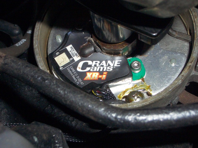

ich bin jetzt etwas klüger geworden. War heute beim Boschdienst. Dort wurde festgestellt, dass es wohl an der Zündung läge. Diese ist schon auf elektronische Zündung umgestellt (Übrigens auch auf automatischen Choke, so dass meiner nur noch Attrappe ist). Eingebaut ist eine Crane Cams xr-i . Dieses Teil soll eine Macke haben und zwar verschiebt sich mit zunehmender Wärme der Zündzeitpunkt und es kommt zu Fehlzündungen. Das haben sie mir eindrucksvoll auf einem Bildschirm demonstriert auch beim Gasteben. Naja gesehen habe ich Kurven, die ich nicht unbedingt verstanden habe. Der Ratschlag war eine neue elektronische Zündung zu kaufen.
Nun wieder meine Fragen.
Die Crane Cams xr 1 gibt es hier nach meinen Recherchen auf die schnelle nicht zu kaufen. KTS und Velocity können in drei bis fünf Wochen liefern, mit neuer Spule für 170 €, ohne Spule 120 €. Bei Amazon.com ist sie mit Spule vorhanden für sage und schreibe 112 $ (die letzte, more on the way). Kann ich alternativ z.B. auf die Pertronix Zündungssystem Ignitor I - Einzelkontakt Verteiler wechseln, gibts bei Velocity in 2-3 Tagen (der Techniker sagte, geht nur wenn noch der original Zündverteiler vorhanden ist).
Empfehlt Ihr mir eine Crane Cams zu kaufen oder kann ich wechseln und es klappt mit dem Einbau. Welche ist eigentlich besser bzw. problemloser?

Mein 289er hatte genau deine kontaktlose Zündung verbaut, ich hatte Probleme weil die Platte wo die drauf verschraubt ist spil hatte und bei Betätigung der Unterdruck verstellung hat es den Zündzeitpunkt in`s Nirvana geschossen.
Seit ich auf die Pertronix 1 gewechselt habe sind die Probemne weg,
Vorteil bei der Pertronix ist das der Zündzeitpunkt nicht über die winzigen Noggen abgelesen wird, sondern 8 Magnete in einem PVC Rinr sitzen,
Ich glaube die Platte wo diene Zündung drauf montiert ist, ist eine nachrüstplatte die nicht identisch mit der Halterung für den Unterbrecherkontakt ist, und für den Pertronix einbau musst Du ein weiteres Loch bohren und Gewinde M4 rein schneiden.
Ich würde den Wechsel zur Pertronix 1 jederzeit wieder machen.

Die Crane ist zu "dumm", um von sich aus den Zündzeitpunkt zu verschieben, die macht auch nix anderes als jeder Unterbrecherkontakt, ob elektronisch, oder mechanisch (sie hat nur noch zusätzlich einen einstellbaren Drehzahlbegrenzer!) und ich halte sie für Dein Problem eher für unschuldig! Da wird irgend ein mechanisches Problem in dem Verteiler sein, irgendwas ausgeschlage, oder mit falschem Unterdruck beaufschlagt!?

Na das meine ich doch, auch der Unterbrecherkontakt macht bei ausgeschlagener Welle, oder ausgeschlagener Drehplatte mit A schwankendem Schließwinkel, und B wandernder Zündung Probleme.
Ich sehe auch kein Massekabel von der Grundplatte zum Verteilergehäuse. Kann sein das die Crane das nicht braucht, die Pertronix I braucht das Massekabel in jedem Fall.

ich meinte nicht die mechanischen Komponenten der Crane, die evt. zuviel Spiel haben, sondern den Rest des Verteilers, Welle, Untertdruckverstellmechanik, etc.! Und auch die Crane sollte mit einem Masseband geerdet sein!

Meine Crane hatte damals kein Masseband, das war nach der Umrüstung auf die Pertronix zunächst auch kein Problem, anscheinend hatte die Grund Platte von irgendwo noch masse bekommen, irgendwan bekam ich aber so seltsame Probleme wie Motor startet prima und läuft perfekt, beim versuch Gas zu geben stirbt der motor ab, ausser bei Vollgas.
Der Michael brachte mich damals drauf. das mit masse das Leben leichter ist.

Konnte der Bosch-Mensch einen Fehler in der Mechanik zur Verstellung des Zündzeitpunktes ausschließen?
Um zu beurteilen, ob das Modul in Deinen Verteiler passt, könntest Du ggf. Photos einstellen, auf denen man die Grundplatte sieht - Verteiler-Läufer abziehen.
Auch Bilder zum Verteiler wären hilfreich oder wenn Du eine Nummer darauf findest.

vielen Dank für die interessanten Beiträge, auch hinsichtlich des mechanischen Verschleißes. Ich war jetzt noch mal schnell schauen und habe folgendes festgestellt: Welle hat kaum bzw. kaum merkbares Spiel (auch der Boschdienst meinte, sie haben am selben Tag schlimmeres erlebt). Die Welle kann ich ein wenig nach links spannen, geht dann zurück (glaub das ist normal) und ich kann sie etwas nach oben ziehen (ist glaub ich auch normal). Die Grundplatte mit der Crane hat allerdings etwas Spiel in eine Richtung. Masse ist jedoch vorhanden (vgl. Foto) . Aufgrund der Hinweise habe ich gestern erst mal die Bestellung für die Crane storniert und wollte Euch fragen ob es u.U. Sinn macht einen kompletten Zündverteiler mit der Ignitor 1 von Pertronix und zusätzlich der passenden Zündspule http://www.velocity-group.de/Ford/Musta ... dul?c=543/ oder auf http://www.petronix.de zu erwerben (Wo kauf Ihr?).
Kostet zwar mehr, weil ich allerdings noch kein Feinschrauber bin, ist das vor dem Hintergrund, dass es vielleicht nicht nur an der Crane oder an der Ignitor 1 liegt und dann immer mehr Arbeitszeit beim Boschdienst anfällt die preiswertere Lösung und ich habe dann noch ein Ersatzteil liegen, welches ich später selbst auf Vordermann bringen kann.
Bin gespannt, will am Montag bestellen und dann nach dem Urlaub endlich mal cruisen
