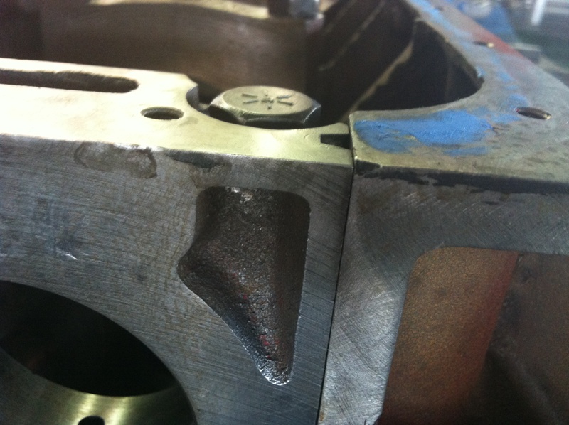

Anbei hab ich aber mal ein Bild von der Block Unterseite. Ein Wunder, das die Ölwanne überhaupt dicht war.
Hier ist deutlich ein Versatz zu sehen. Das sind fast 2 mm.

Der Versatz zw. Block und Lagerbock ist völlig im Rahmen - wahrscheinlich wurde mal die Grundbohrung der Kurbelwelle gemacht ...
Ähnliche Versatze sind bei dem Steuerkettengehäuse und Zylinderkopf zu Ansaugbrücke zu finden - und in keinster Weise bedenklich.
