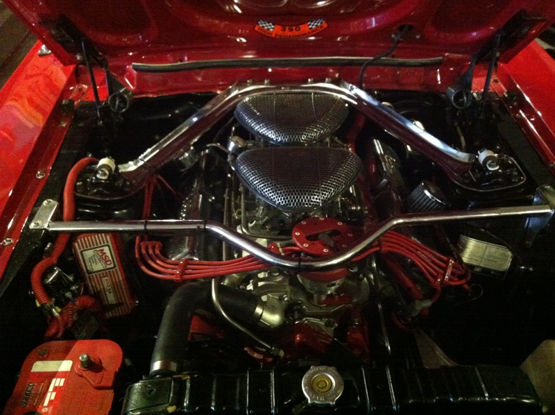

Anbei mal ein Bild des Motorraums

sorry, dass ich mich hier mal einklinke und dazwischen funke, aber wo ich gerade das Bild sehe würde mich interessieren, was das für eine MSD-Box hinter der Batterie ist. Habe die vor Kurzem schon mal gesehen und mich gefragt, was das sein soll...
Danke schonmal und sorry nochmal!!

das ist die Zündbox. Hab hier mal die Beschreibung von einem Anbieter:
· MSD Digital 6A ""Multiple Spark Discharge"" Zündbox
· Rot lackiertes Aluminiumgehäuse
· Verhindert Fehlzündungen
· Gängigste Zündbox von MSD Ignition
· Für 4,6 & 8Zylinder Motoren verwendbar
· Bestens geeignet für getunte Fahrzeuge
· Geeignet für alle Zündanlagen mit Zündverteiler

Auf Deinem Bild erkenne ich auf Anhieb 2 Dinge, die dringend geändert werden sollten:
- die "fliegenaugen" Luftfilter - nicht nur dass sie total restriktiv sind, das Filterelement zerbröselt gerne und der Müll gerät dann in die Zylinder.
- Der Verteiler ohne Unterdruckverstellung - der Motor kann so im Teillastbereich (wo Du dich nach eigenen Worten meist aufhältst) nicht richtig funktionieren.
So eine MSD Box ist was tolles für den Stammtisch - meine Erfahrung hat gezeigt, dass sie eher eine Garantie für eine Heimfahrt auf dem ADAC Schlepper ist.
Ein org. Verteiler (mit Unterdruckverstellung) und ein Pertronix Zündmodul haben sich als beste und zuverlässigste Zündung bewährt. (Trotzdem habe ich ein Ersatz im Handschuhfach liegen.
Als Bestätigung meiner Annahmen (wild aus dem Katalog zusammengestellt) lese ich auch von org. Krümmern... :shock: Da wird der Ansaugtrackt mit Vergasern und Köpfen und Nocke "aufgebohrt" aber der Auspuff ist wie ein Korken - die Kombination passt z.B. gar nicht zusammen.
Dringend müssten deshalb Fächerkrümmer und eine gescheite 2 >flutige Auspuffanlage mit mind. 2,5" verbaut werden.
