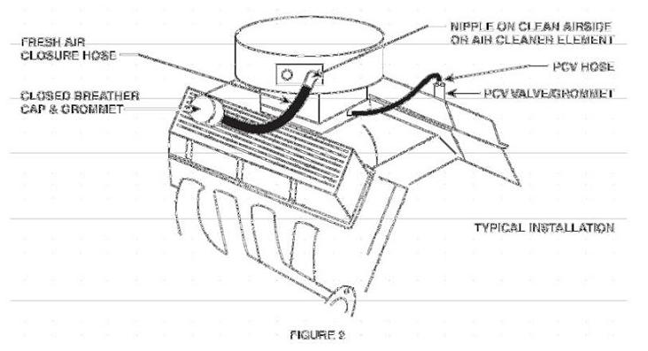

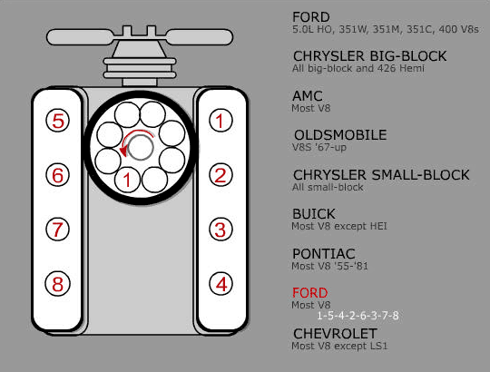

Poste doch mal einige Bilder rund um Deinen Motor, vielleicht wird`s dann einfacher. Kontrollier nochmal peinlich genau die Zündkabel. Anbei die Reihenfolgen der alten Fordmotoren und die Funktionsweise des PCV. Nicht, daß durch unsachgemäße Entfernung des Sytems Du Probleme mit Nebenluft hast.
Heiner...
- PCV.jpg (37.96 KiB) 1327 mal betrachtet
- Groß.gif (32.31 KiB) 1327 mal betrachtet
- Klein.gif (33.07 KiB) 1327 mal betrachtet

Nö, das glaube ich nicht! Wahrscheinlich bist Du mittlerweile mit der Zündreihenfolge ins Schleudern gekommen! Könnte immerhin sein, daß IST und SOLL (wie in meinen geposteten Bildern) nicht übereinstimmten! Wäre gut möglich, daß jemand vor Dir den Verteiler falsch gesetzt hatte, so daß Zylinder 1 OT nicht mit dem Verteilerfinger auf die abgebildetete Position (1) wies.
Bring Zylinder 1 mal in den Zünd-OT und kontrolliere, wohin der Verteilerfinger weist! Von dort aus gesehen dann die passende Zündfolge stecken. Weißt Du wie Du den Zünd-OT ermittelst? Es gibt noch den um 180° "falschen" im Verteiler, der sich beim Ventilwechsel Ausstossen/Ansagen ergibt! D.h., Sei sicher, das beide Ventile geschlossen sind und der Kolben ganz oben im Verdichtungs/Zünd-OT steht! Am besten, Ventildeckel ab, um die Ventile zu beobachten, Zündkerze raus und mit einem Draht die Aufwärtsbewegung des Kolbens beim HANDDREHEN der Kurbelwelle erfühlen. OT-Markierung am Balancer hilft Dir dabei. DANN darauf achten, auf welchem Zündkabelkontakt der Verteilerfinger wiest! Von Dort aus dann die RICHTIGE Reihenfolge stecken!
Zumindest, ist sowas ein gern und immer wieder gemachter Fehler!
Heiner...
P.S.: Welchen Motor hast Du genau und welche Zündreihenfolge daraus resultierend hast Du benutzt? 289/302, oder die HO-Variante?
