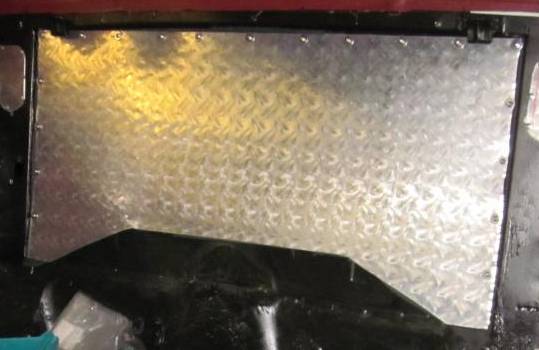

Tach!
@Gerold: Habe letzte Saison auch eine Schablone angefertigt und die Riffelblech Variante verklebt. Hält zwar bombenfest, aber ich wollte es auf Dauer gerne verschrauben. Wie hast du das gelöst?
Möchte so wenig Löcher wie möglich setzen.

Re: Trennwand Rückbank zum Kofferraum
Hi Micha
vom verkleben habe ich abgesehen, habe lediglich einen Streifen Moosgummi drunter gelegt und die Platte dann mit Blechschrauben verschraubt. So habe ich die Möglichkeit sie heraus zu nehmen falls mal die Stoßdämpfer gewechselt werden müssen.
- Trennwand Kofferraum.2.jpg (39.53 KiB) 2028 mal betrachtet
Hi Gerold.
Danke für das Bild, das hilft weiter! Werde dann bei Zeiten mal meinen Schraubendealer aufsuchen

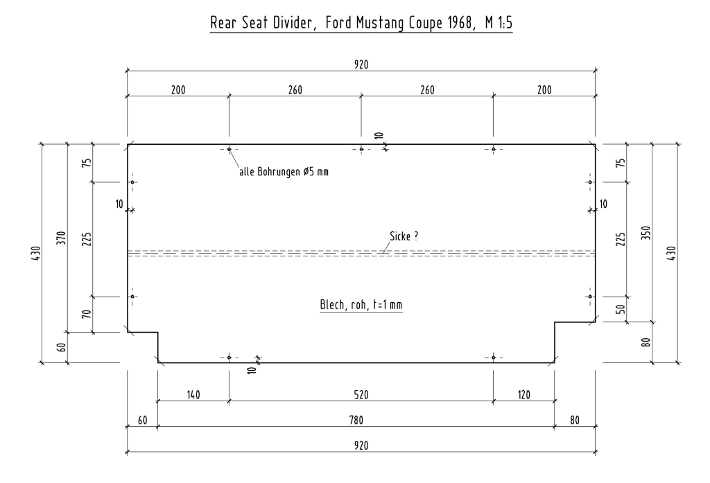

So ein Teil könnte man auch schön Lasern aber riffelblech gefällt mir nicht so. Vielleicht an paar Sicken ins Blech. Hat jemand mal die Maße.
Hab mir damals eine Skizze gemacht.
Nach meiner Erfahrung würde ich aber vorher erstmal eine Schablone aus Pappe machen.
Viel Erfolg !
Viel Erfolg !
Top. Ich brauch das Teil ja nicht aber vielleicht ist das mal eine Produktidee. Bekommt man das Teil rein ohne es biegen zu müssen?
Ja, geht so rein.66CON hat geschrieben:Top. Ich brauch das Teil ja nicht aber vielleicht ist das mal eine Produktidee. Bekommt man das Teil rein ohne es biegen zu müssen?
Aber nochmal: ich würde nicht blind nach der Skizze produzieren.
Die Aussparungen in den Ecken z.B. braucht man nicht in der Größe. Hatte ich für Kabeldurchführung gelassen.
Ich habe auch etwas dickeres Blech genommen, somit waren keine Sicken zur Verstärkung erforderlich.
Beste Grüsse,
Dirk C. aus O.
Vielen Dank für die Zeichnung! Es passt als hättest du bei mir gemessen...
