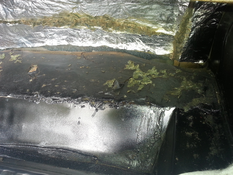

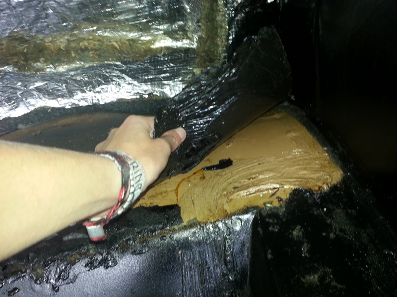

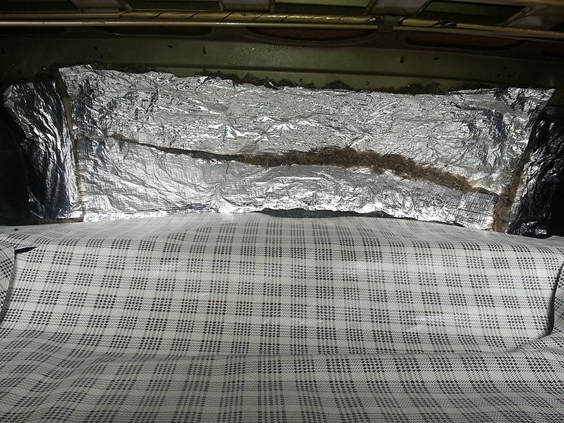

Hier die Bilder:

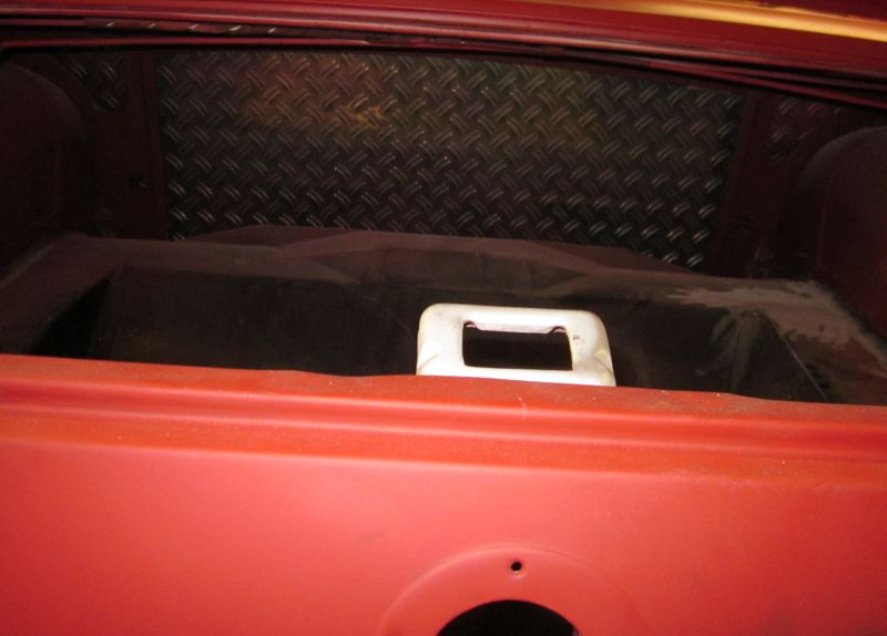

original ist die aus Pappe und nur unter Blechlaschen gehalten. Meine war nach dem Ausbau in Brocken, ich habe sie dann mit Panzertape zusammengeklebt um eine Schablone zu haben. Hab mir dann eine 4mm Alu Riffelblechplatte besorgt und nach der Schablone ausgeschnitten.

Re: Trennwand Rückbank zum Kofferraum
sieht dann so aus, ist allerdings noch nicht verschraubt

bin heute dazu gekommen, die Dämmung von Rückbank zum Kofferraum anzugehen.
Das Blech zur Abtrennung von Innenraum zu Kofferraum ist montiert, zum Kofferraum hin habe ich eine Dämmmatte verklebt.
Darauf werde ich noch einen Teppich verkleben (reine Optik Sache).
Da ich eh schonmal dabei war, habe ich die Rücksitzbank ausgebaut, da ich im Bereich der Hutablage auch noch Dämmen will.
Jetzt ist mir aufgefallen, dass unter der Rücksitzbank zwar eine Dämmung vorhanden ist, die aber schon so alt ist, dass diese mir in Bröseln entgegengekommen ist.
Habe auch Probeweise den Teppich entfernt und siehe da: Keine Dämmung, nur das Blech (zum Glück kein bisschen rostig
Hatte mir überlegt auf das Blech eine Schicht Anti-Dröhn-Matten zu verkleben und darauf eine dünne Lage Dämmung.
Sollte ja ausreichen da der Teppich noch genügend Luft hat, oder ?
Meine Frage dazu, ob es dazu einen fertigen Satz Dämmung zu kaufen gibt, oder was ihr empfehlen würdet ? (selber zuschneiden? / wo gibt es sowas zu kaufen? / eure Erfahrungen? / ... ? )
