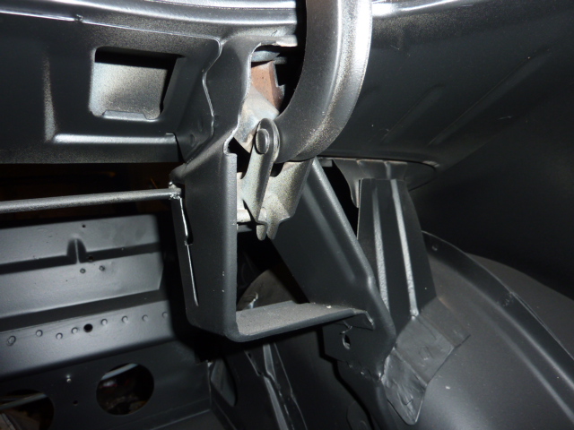

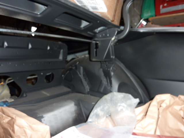

Hab die Kamera gefunden:
hie die Bilder die ich gemacht habe:
Ich vermute, dass bei mir eine Ferder von rechts nach links fehlt und auch die Aufnahme der Ferder am Scharnier(Hinge) nicht vorhanden ist. Eine neue Ferder hab ich schon aber:
1. keine Ahnung wir die rein gehört und
2. denke ich muss noch die Aufnahme vorher eingebaut werden ich hab aber biser noch keine gesehen die mann in einen Shop kaufen könnte.
Vielleicht kann ja einer mal Fotos reinstellen wir das beim 69/70'er gelöst ist.
schuschi

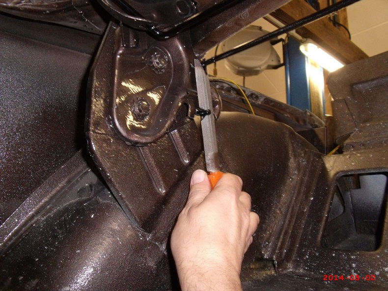

hab gerade die Federn eingebaut.
Hier mal ein Tipp wie es vielleicht nicht ganz so unangenehm ist:
Ich habe eine alte Feile auf 22 cm gekürzt und mit der Flex 2 Kerben im passenden Abstand eingeschnitten. In die Kerben habe ich noch Filz eingeklebt (fehlt auf den Bildern damit man die Kerben besser sieht) um die Torsionsstangen nicht zu verkratzen. Damit haben sich die Federn "reletiv" einfach einbauen lassen. Am besten eignet sich wohl eine Halbrundfeile da die in der Mitte dicker und somit stabiler ist (die erste Feile ist dort gebrochen

Eine Feile ist gehärtet, das bricht urplötzlich und wenn man Pech halt fliegen noch Splitter umher. Nehmt einen handelsüblichen Flachstahl, der verbiegt sich bei zu großer Belastung nur.
