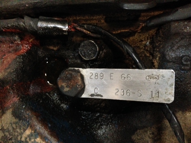

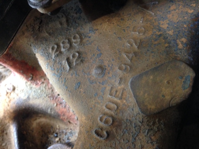

Bisher wurde der Vergaser noch nicht vollständig identifiziert, was ich befürchte oder glaube ist, das ein anderer Autolite/Motorcraft drauf saß, da ich im Innenraum noch überbleibsel von einer Manuellen Choke gefunden habe... Sowas zusammen gewürfeltes mag ich ja mal so garnicht. Also meine Frage: lieber einen "alten" Vergaser besorgen mit manuellen Choke oder gleich Umbauen auf Edelbrock was meint ihr?!
Ich habe auch noch beim Putzen endlich ein paar Nummern gefunden:

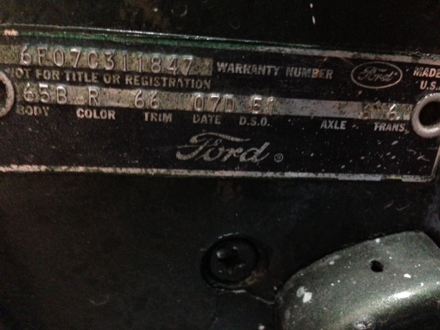

Die Vin kannst du ja im Vin Decoder Entschlüssen,ist ja rein Optisch auch wie auf der Plate.
NEW! Order a Door Dataplate | Link to these results
Warranty Number: 6F07C311874
Year: 6 1966
Plant: F Dearborn, MI
Body Series: 07 2 Door Hardtop
Engine: C 289 2v V8
Unit: 311874 311874
Miscellaneous Vehicle Data
Body: 65B 2 Door Hardtop, Pony Interior
Color: R Ivy Green Metallic
Trim: 66 Black Crinkle Vinyl, Pony Interior
Date: 07D April 07, 1966
D.S.O: 51 Denver
Axle: 6 2.80:1, Conventional
Trans: 6 C4 Automatic

Ja genau das mit der Vin und dem rest habe ich auch gefunden, gleich mal 2 neue Schilder bestellt und weg legen für später wenn alles fix und fertig ist.
Aber es kann leider keiner meinen Vergaser identifizieren oder? :cry: finde einfach diese Nummer nirgends ob der zu dem Motor gehört oder nicht.

da Van hat geschrieben: Bisher wurde der Vergaser noch nicht vollständig identifiziert, was ich befürchte oder glaube ist, das ein anderer Autolite/Motorcraft drauf saß, da ich im Innenraum noch überbleibsel von einer Manuellen Choke gefunden habe... Sowas zusammen gewürfeltes mag ich ja mal so garnicht. Also meine Frage: lieber einen "alten" Vergaser besorgen mit manuellen Choke oder gleich Umbauen auf Edelbrock was meint ihr?!
Der Vergaser ist ein Motorcraft 2100, Baujahr 1974, mit einem 1.08er Venturi.
Das ist kein Originalteil, passt aber gut zu Deinem Motor.
Da Du ja schreibst das Dein Motor mit dem überholten Vergaser gut läuft würde ich den nicht wechseln.

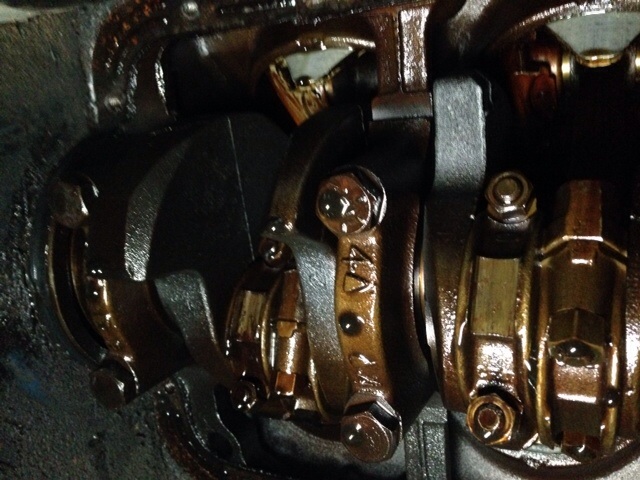

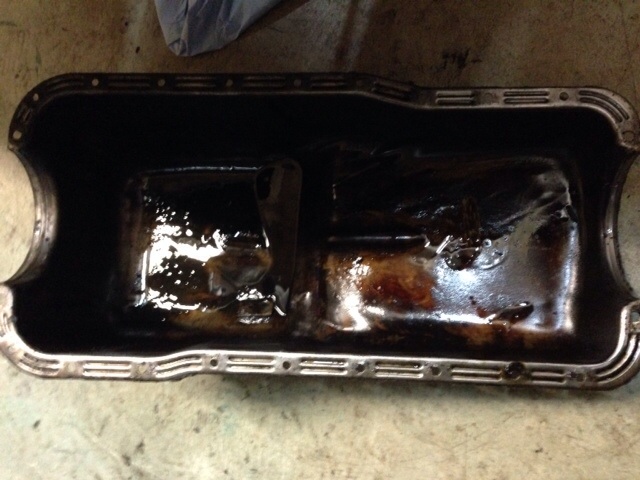

So Leute bin dabei ja die Ölwanne zu demontieren was auch gut funktioniert hat dank den tip den idle-Arm zu demontieren ging sie dann Super raus :-)
Gleich mal geschaut ob schleim unten drin liegt aber seht selbst :D
Jetzt kommen wir dazu was mir einen halben Herzinfarkt verpasst hat, zuerst freut man sich oh geil der Motor von unten so nackt und heiß und dann sowas..... Seht ihr die Einschläge :cry:
Wir es jetzt vom Traum zum Alptraum ?!?!? :-(
Gruß Bernd

Re: 66er Coupé der Traum beginnt
Beitrag von DukeLC4 »
da Van hat geschrieben:So Leute bin dabei ja die Ölwanne zu demontieren was auch gut funktioniert hat dank den tip den idle-Arm zu demontieren ging sie dann Super raus :-)
Hallo Bernd,
welche Einschläge meinst Du?
Ich kann da ehrlich gesagt nichts erkennen.
Patrick

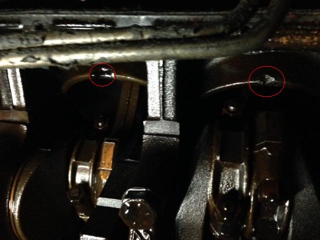

Beitrag von da Van »
Hier das meine ich, ein wenig vergrößert damit man sieht was ich meine mit roten Kreisen, bei manchen ist es fast gar nicht und das jetzige Bild ist wo der einschlag am größten ist. was hat dies zu bedeuten?! :(
