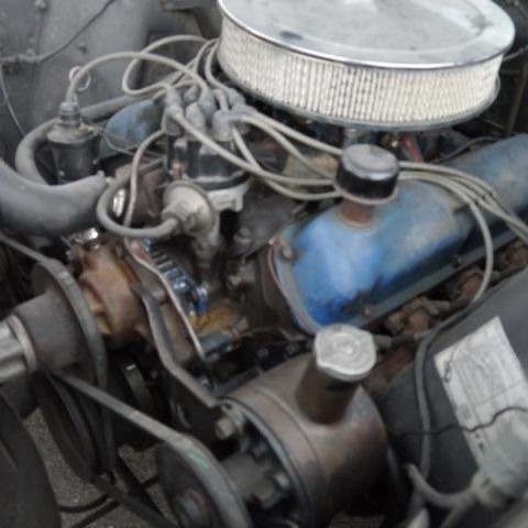

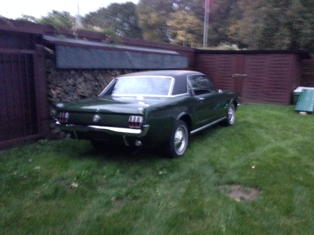

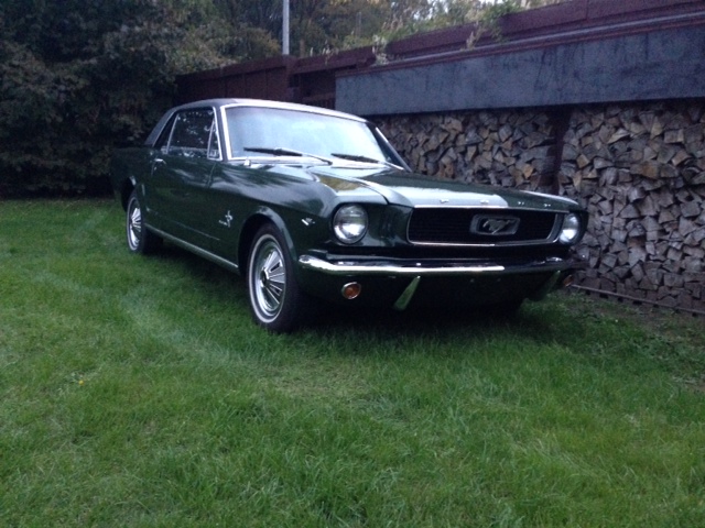

Hier ein paar Bilder für euch.

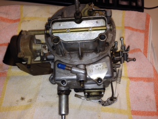

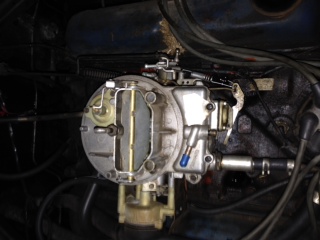

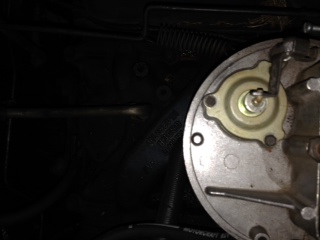

So endlich kam das Überholset für den Vergaser an also gleich mal abgeschraut... Jaaaa es war dunkel... :D
Ausbau mitten in der Nacht
image (3).jpeg (34.42 KiB) 2976 mal betrachtet

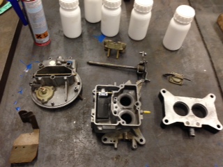

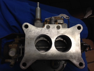

So dann ging es erstmal gemütlich an das auseinander nehmen und reinigen...
image (4).jpeg (42.75 KiB) 2976 mal betrachtet
image (8).jpeg (47.9 KiB) 2976 mal betrachtet
image (9).jpeg (34.51 KiB) 2976 mal betrachtet

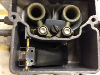

Ein neuer Schwimmer hmmm
image (15).jpeg (37.29 KiB) 2976 mal betrachtet
Wat isn dat Holley?!
image (14).jpeg (35.67 KiB) 2976 mal betrachtet
image (16).jpeg (40.81 KiB) 2976 mal betrachtet
image (21).jpeg (32.16 KiB) 2976 mal betrachtet

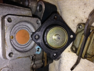

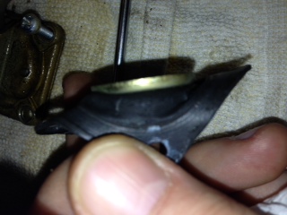

So überraschender Weise wurde an dem schonmal rumgefuhrwerkelt... neuer Schwimmer und Mechanik... Dichtungen sahen so im groben und ganzen auch nicht so dramatisch aus...
Zu meinem alten Problem das es aus der Beschleunigerpumpe getropt hat... Sieht man wohl so schlecht auf dem Bild die Membra ist schon leicht porös und hat 2 Löcher also kein Wunder :D

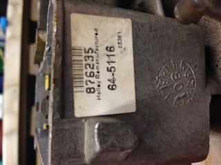

Wieso steht auf dem unteren Teil etwas von Holley?!...
Und kann mir jemand sagen wofür dassssssssss hier ist?!... ist ohne Funktion irgendwie...
Watt is this?!
Watt is this?!
image (2).jpeg (24.98 KiB) 2976 mal betrachtet

da Van hat geschrieben: Wieso steht auf dem unteren Teil etwas von Holley?!...
Hallo Bernd,
über das gleiche Mysterium bin ich auch mal gestolpert, daraufhin hab ich hier gelernt, dass Holley Vergaser für Ford hergestellt hat. Die liefen dann wohl unter der Bezeichnung "Autolite" (so hab ich mir das zumidnest zusammengereimt; falls ich da was falsch verstehe, bitte ich um Korrektur ;) ).
Schönen Gruß,
Kai
PS: Danke für den Hinweis mit der Nachtschicht, ich hab mich schon über die unmenschliche Zeit Deines Posts gewundert. ;)
Ein Hesse in Schwaben
68GT500
Beiträge: 9721
Fuhrpark: - 64 Falcon Sprint
Re: 66er Coupé der Traum beginnt
Beitrag von 68GT500 »
Hi zusammen,
nein, die Autolite Vergaser (4100, 2100) wurden nie von Holley gebaut.
An Deinem Auto ist ein späterer Motorcraft Vergaser verbaut.
Der org. 2100er sollte so aussehen, mit dem flachen Deckel nicht der gerundete, den Dein Vergaser hat.
Spätere Vergaser wurden von Holley für Motorcraft hergestellt, so wie der tolle 4180, der in den frühen 80ern auf vielen Ford V8 verbaut wurden.

Steht nur noch die Frage im raume wegem der Membran oben rechts auf dem Vergaser. Sieht für mich aus wie Choke da wenn ich dass Membran anziehe öffnet er die Luft Klappe aber ich habe links ja noch das Bi-Metall Choke dran.
Weiss nur nicht wo ich den Membran anschließen sollte, wäre ja praktisch :roll:
Danke für die Erkenntnis Michael also habe ich schon ein anderen Vergaser drauf. Auch nicht schlecht aber funktioniert. Motorcraft ist ja auch eingestanzt vorne links bei mir. Ist dieses Mysterium schon mal aus dem wege geräumt. Danke euch :)

Hi Bernd,
die kleine Membran oben ist der Choke Pull off.
Das Ding öffnet die Choke Klappe einen Spalt weit, sobald der Motor startet.
Das war früher in Form eines kleinen Kolbens im der Choke Dose integriert - bei den neueren Vergasern ist das nach oben gewandert.
Zu dem Vergaser selbst:
Auf dem Alu Fähnchen am Vergaser sind Buchstaben & Zahlen eingestanzt, die den Vergaser exakt identifizieren - poste sie hier- dann lässt es sich entschlüsseln.

da Van hat geschrieben:Okay und Choke Pull off wird über Unterdruck betrieben soweit ich das erkannt habe, also könnte man diesen anschließen und den Bi-Metall Choke weg lassen oder irre ich mich damit?
So zum Fähnchen.
D4PE EC , erkennte ich da.
Hallo Bernd
das Fähnchen kann ich leider nicht entschlüsseln, da hilft sicher der Michael.
Ich habe aber auf einem Deiner Bilder die Veturigröße erkannt. Da steht in einer runden Gussmarkierung die Zahl 1.08 drin. Falls am Vergaser sonst nichts verändert wurde, bedeutet dies 287 cfm, was bei einem ungetunten 302 auch ausreicht.
