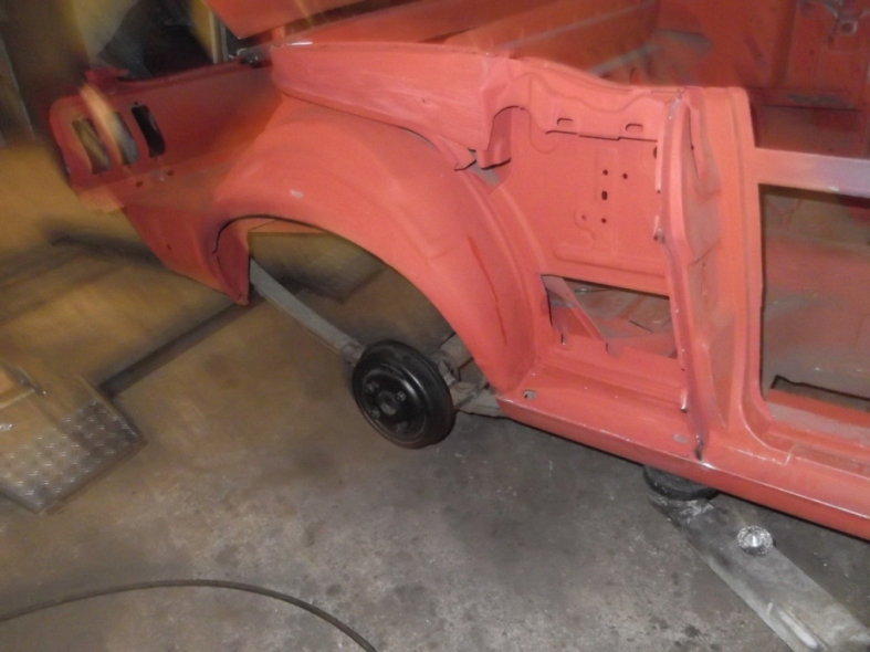

Es geht nach dem ein par andere Projekte dazwischen gekommen sind am Mustang weiter.
Die rechte Seitenwand war nicht mehr zu retten und musste raus. Nach dem Aufarbeiten des Radkastens wird die neue Seitenwand angepasst und für das Einschweißen vorbereitet. Die sillbernen Stellen sind die wo es nicht exakt gepasst hat und wir die Seitenwand nacharbeiten mussten.
- DSCF3799.JPG (291.97 KiB) 965 mal betrachtet
- DSCF3800.JPG (313.67 KiB) 965 mal betrachtet
