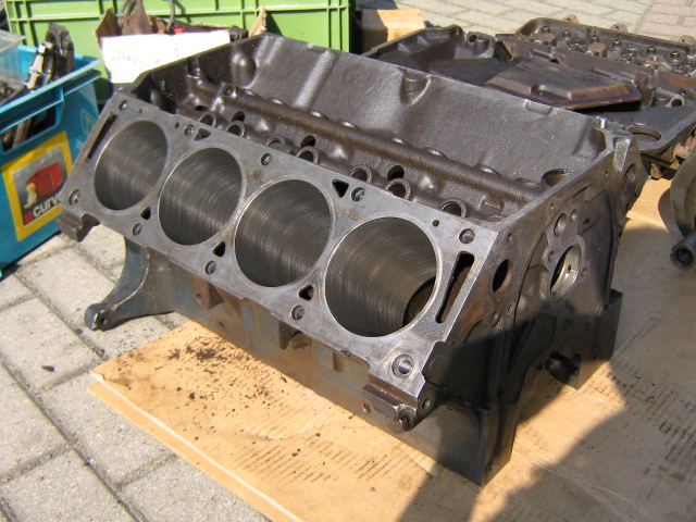

Nach einem Fehlstart mit einem 460 Motor, welcher nur mit Gewalt in das Auto gepasst hätte, suchte ich nach einem passenden FE Motor. Aus einem abgebrochenen Projekt fand ich einen 428iger mit verstärktem Block der bereits fertig geschliffen war.

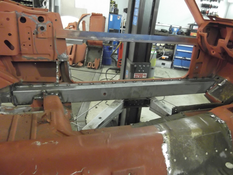

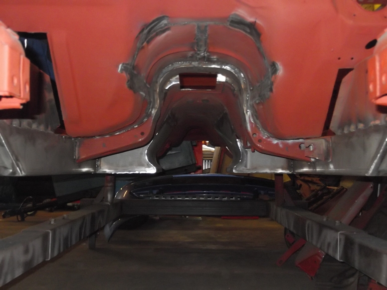

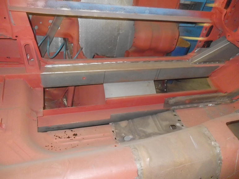

Da ich von meinem 66iger Cabrio wusste, wie zittrig der Vorbau bei Unebenheiten reagiert, habe ich mir Gedanken gemacht dies zu ändern.
Bis jetzt wurden die Innenschweller mit hochfestem Stahl aufgedoppelt und eine vom Schweller direkt an die Stoßdämpferaufnahme führende Verstärkung eingebaut.
Außerdem wurden die Längsträger vergrößert und bis an die Federaufhängungen verlängert. Mit einer von der Spritzwand bis zur Rückbank durchgezogenen Verstärkung aus hochfestem Stahl (in Form der Shelby-Konsole) und einer entsprechenden Aussteifung des Motorraumes, verspeche ich mir eine hohe Karosseriesteifigkeit, die auch dem Motor gerecht wird. Dieser wird zur Zeit aufgebaut.

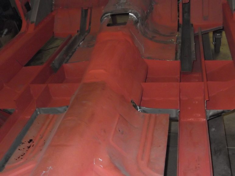

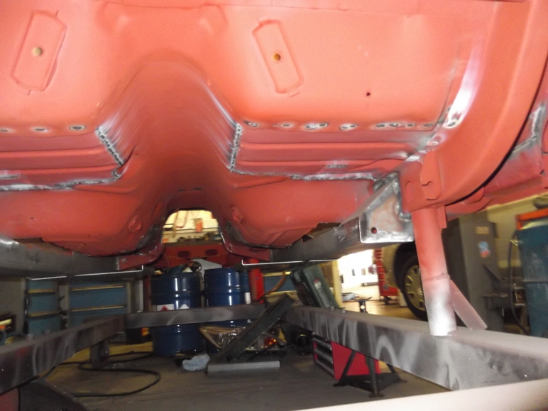

Hallo
wieder ein Schritt.
Die Verstärkungsboxen unter den Sitzkonsolen wurden wie der Längsträger 3 cm tiefergezogen.
Das dient der höheren Steifigkeit und schafft gleichzeitig Platz für die 3" Auspuffrohre.
Natürlich aus hochfestem Stahlblech. (Ich liebe das Matrial. Verarbeitet sich zwar sch... weil mit der Blechschere nichts zu machen ist und alles auf der Presse gebogen werden muss. Aber da verwindet sich nichts mehr.)
Das ist nicht schief sondern sieht nur so aus, weil der Getriebetunnel auf der Fahrerseite weiter ist. Da hab ich auch noch eine Frage:
Das Loch in der Bildmitte hat meiner Meinung nach keine Funktion - oder kann mir jemand sagen wozu es ist? Grüsse Sylvio
wieder ein Schritt.

- 66CON
- Beiträge: 4559
67 S-Code GT390 Fastback
Re: Neuaufbau 68 Cabrio
Sieht echt gut aus. Mitgedacht...
Ich glaube das Loch hat keine Funktion.
