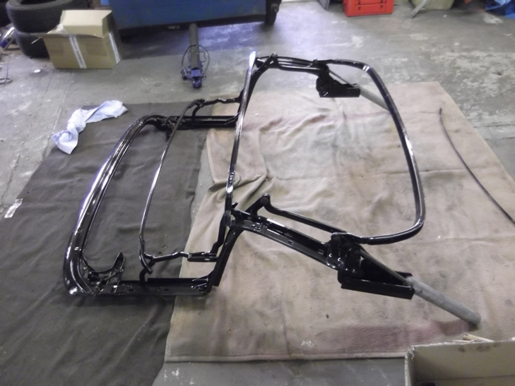

Die Teile vom Verdeckgestänge sind vom Pulverbeschichten zurück und wurden zusammengebaut. Die Federzylinder sind nur provisorisch da das Verdeck elektrisch wird.

Hattest du eine Explosionszeichnung vom Verdeck oder hast du es so zum pulvern gegeben? Sieht fein aus.

erst haben wir reichlich Fotos gemacht, dann aufgearbeitet und zum Pulvern gegeben.
Ich mache mir zur Zeit noch Gedanken um das Material welches in die Nuten geklebt wird um die Dachhaut fest zu tackern. Das gängige Angebot weckt da nicht so mein Vertrauen.
Grüsse Sylvio
