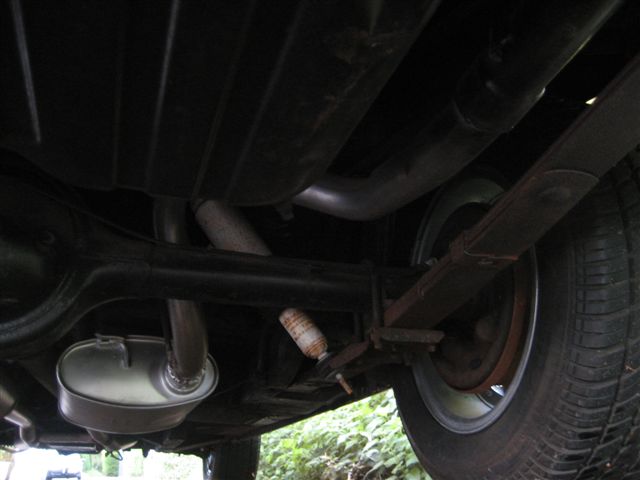

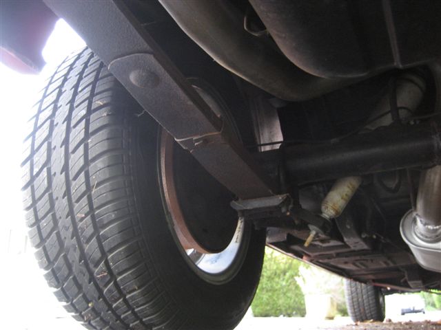

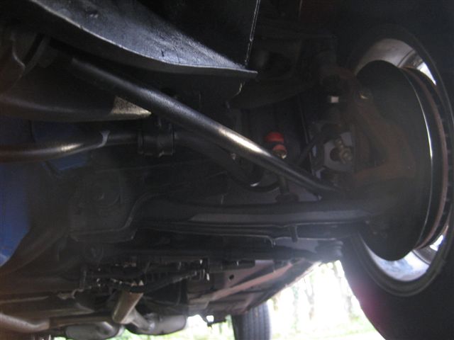

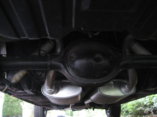

DIe Tage liege ich immer weider unten drunter und krieche zudem noch hindurch. Bisher nix dramatisches gefunden. Blech, Rahmen usw. sind ok.
Der Motor läuft auch prima. Das Getriebe schaltet sauber - aber nachdem wir ein paar Kilometer mit der Kurzzeitzulassung runtergeritten haben erkennt man Ölverlust am Getriebeausgang. Nix brutales aber es suppt halt ein wenig raus.
Die Hydraulikschläuche müssen ordentlich verlegt werden... sonst scheuern oder schmurgeln die irgendwann durch. Die Lenkung baucht sowieso Zuwendung. Die Lenksäule hat Spiel, das Lenkgetriebe wohl auch. Eines nach dem anderen.
DIe Servopumpe bringt im Leerlauf kaum Leistung - da stellt sich die erste Frage:
Was ist da zu tun?
Legt man einen Zacken Leerlaufdrehzahl zu "Pumpt" sie wieder . Aber die Drehzahl ist dann für den Rest zu hoch.
Die Sitze müssen nach hinten - wg. 1.93 m Körpergröße. Hab mal gestern in den Bodenblech Zwischenraum geschaut. und die Gewinde mit WD 40 eingesprüht. Im Kasten selber ist leichter FLugrost - hätte der Amerikaner da auch mal Farbe oder Wachs reingesuppt wärs da auch sauber.
Apropo Wachs: Was ist zu empfehlen? (Ich hab da an WÜRTH Hohlraumwachs gedacht.)
unschön sind die blanken Blattfedern und Bremstrommeln, sowie die Achsschenkel vorn. Da war wohl in Amerika die Farbe knapp oder vergriffen (oft so in der Planwirtschaft ;) ) und daher hat man die Teile blank verbaut. Irgendwie war das Fahrzeug aber immer im Trockenen unterwegs - es ist auch hier nur leichter Rost drauf...
H4 + die andern TÜV sowie "H" Belange... SChritt für Schritt. APRIL/MAI ist mein Ziel für die Zulassung.
Gestern habe ich noch MAX AIR Stoßdämpfer hinten gefunden... wusste ich nicht.
mit 3 Bar hebt sich die Fuhre um 4 cm hinten hoch. ein Gimmick.

Die Stoßdämpfer zum Aufpumpen sind nicht Original, werden auch "High-Jacker" genannt.
Dienen hauptsächlich der Anhebung des Hecks aus optischen Gründen, dem kaschieren ausgenudelter Blattfedern oder wenn zu breit dimensionierte Räder ständig an den Radlaufkanten schleifen.
Für eine vernünftige Fahrperformance sind die Dinger aber ungeeignet, würde diese gegen KYB-Gas ad Just tauschen, funktionieren bei unseren Ponies sehr gut.
Wenn danach das Heck zu tief hängt, lieber neue Blattfedern verbauen, das ist auf Dauer die bessere Lösung.

Die Blattfedern haben noch Ihre SPannung, auch ohne Druck im Highjacker steht er "geraded" da. Beim 66er waren damals Blattfedern das erste was wir erneuert haben. Der hing hinten unschön runter .

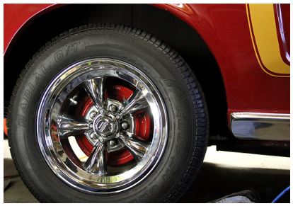

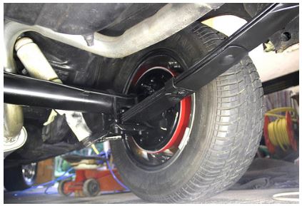

... habe mal an der Bremse hinten angefangen zu renovieren. Die rote Trommel ist sicher nicht jedermanns Sache.
Aber ich finde es passt zu dieser Karosse.
Trommelbr re l revidiert 2.JPG (35.1 KiB) 655 mal betrachtet
Trommelbr re l revidiert 1.JPG (35.51 KiB) 655 mal betrachtet
