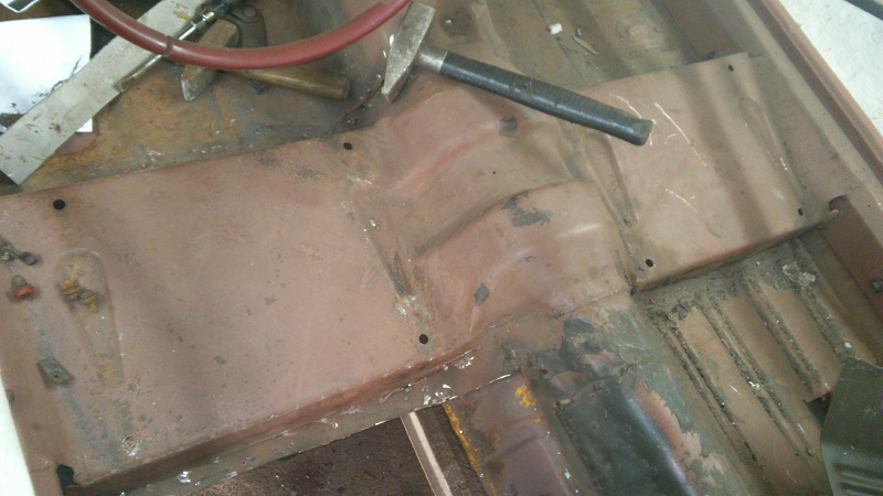

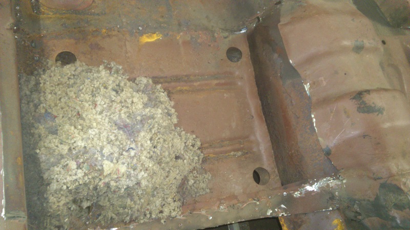

Nachdem das Heck dann soweit neu war und ich kurzzeitig die kotflügel zum anpassen dranne hatte, ging es dann an die floor pan`s.
Alles raus und die Locher die die Amis nur mit Kit zugeschmiert hatten ausgebessert.
Dabei entdeckte ich den Grund warum meine Innenausstattund und einiges ander mehr von einem 68er stammen. Das Pony muß wohl mal ne Weile gestanden und vor sich hin gerostet haben. Was wiederum eine Maus oder ähnliches für ein gutes Zuhause gehalten hat. Jedenfalls fand ich überall (in den Schwellern, Längsträgern, seatplatform...) die Reste der vorherigen Ausstattung und einen Wintervorrat an Nüssen :o
Also nun ein paar Bilder von den Floor pan`s und den Frame rails.
Floor pan1.jpg (114.32 KiB) 2890 mal betrachtet
Floor pan2.jpg (107.88 KiB) 2890 mal betrachtet
Gruß Thomas.

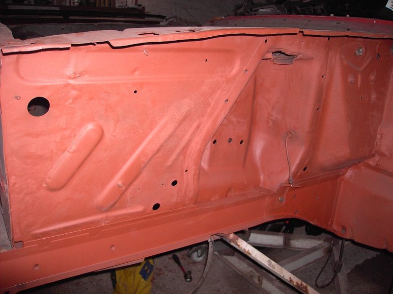

Beitrag von Conv66 »
Dann ging es Anfang diesen Jahres mit den frame rails vorn links weiter. Da die Substanz den Umständen entsprechend noch relativ gut war, entschied ich mich für einen Teilersatz. Also alles abgebohrt und raus geflext. Neuen rail eingepasst und eingeschweißt. Die Fender Apron links waren auch schon etwas in Mitleidenschaft gezogen (Rostlöcher an der oberen Kante und ein nicht reparierten leichter Frontschaden) und wurden auch gleich instandgesetzt. Dabei habe ich gleich eine der Identnummern wieder freigelegt und mit Farbe und Klarlack überzogen.
Also Bilder .....

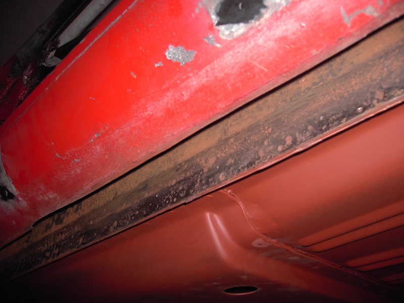

Hallo liebe Community,
momentan herscht bei mir Baustopp. Es ist einfach zu warm im meiner Garage und wegen Familienzuwachs hat ein Zwingerbau Priorität.
Trotzdem ein paar Bilder ;)

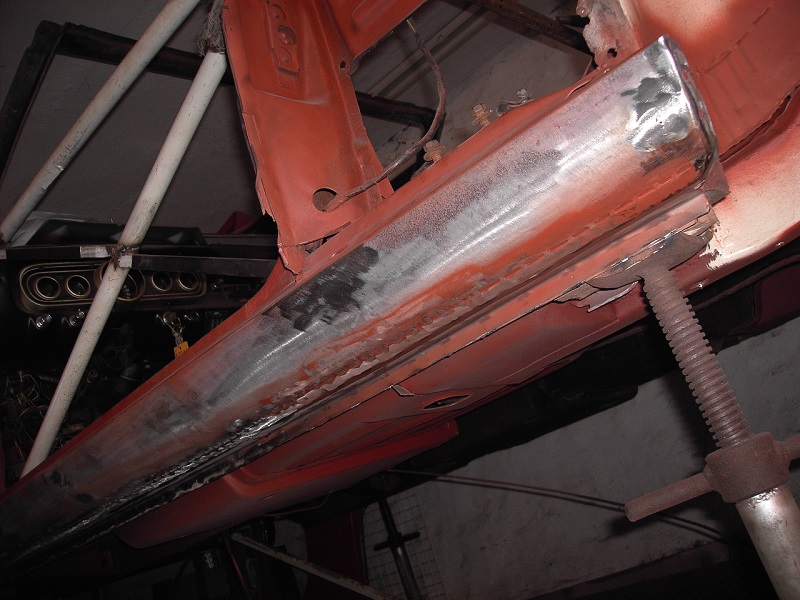

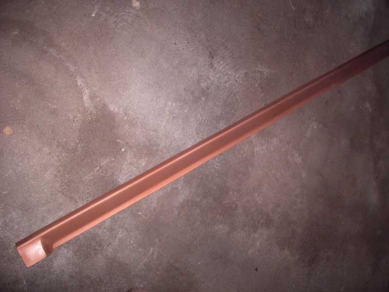

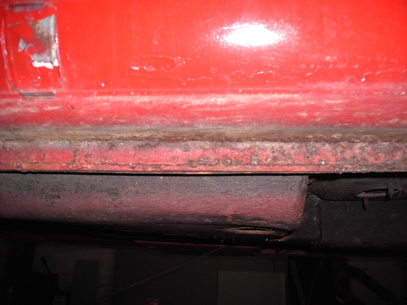

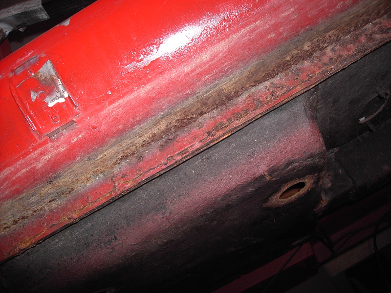

Aussenschweller Li genietet+Rost.jpg (135.86 KiB) 2642 mal betrachtet
Aussenschweller Li genietet-Rost.jpg (209.7 KiB) 2642 mal betrachtet
Aussenschweller Li offen.jpg (139.75 KiB) 2642 mal betrachtet
Teilersatz Schweller Li unten.jpg (186.03 KiB) 2642 mal betrachtet
Schweller Li geschweißt.jpg (143.78 KiB) 2642 mal betrachtet
Das ganze wird natürlich noch verzinnt.

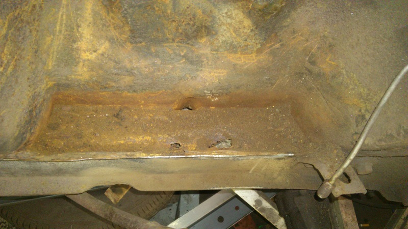

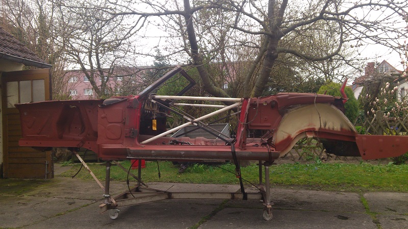

Nach fast 3 Jahren hatte ich diesen Sommer dann den linken Unterboden incl Heck erneuert. Da ich nicht wirklich viel Platz in meiner Garage habe, durfte das Pony zum Schrecken meines Nachbarn für kurze Zeit mal wieder das Tageslicht erblicken.
Er fragte mich, ob das "Ding" was da steht das Auto sei welches ich vor einiger Zeit in die Garage schob :lol:
Gruß Thomas.

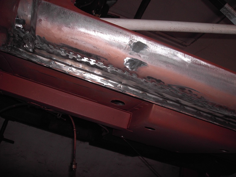

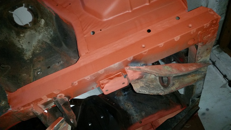

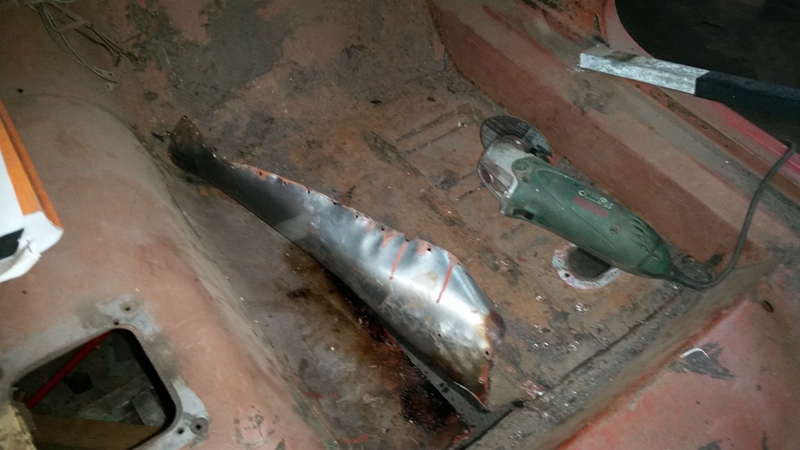

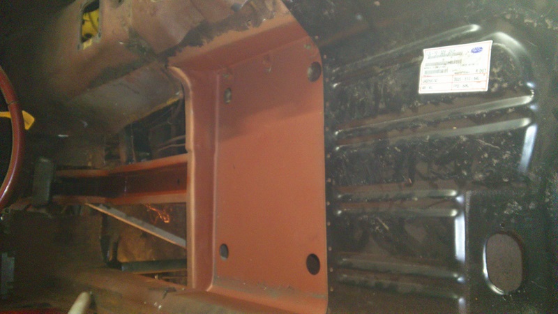

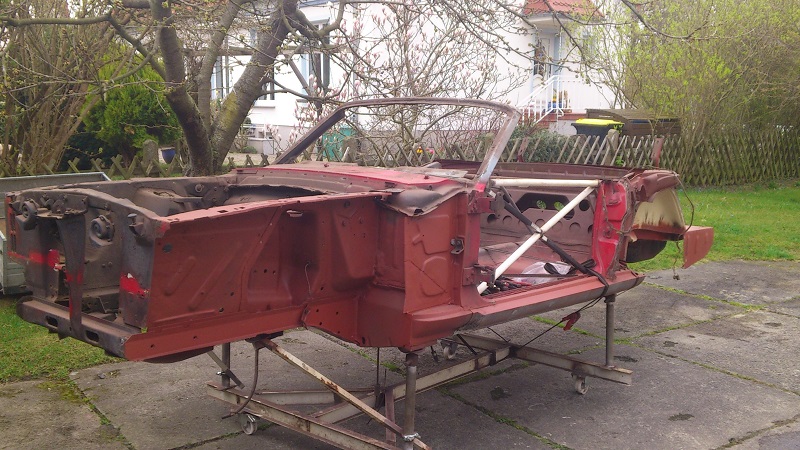

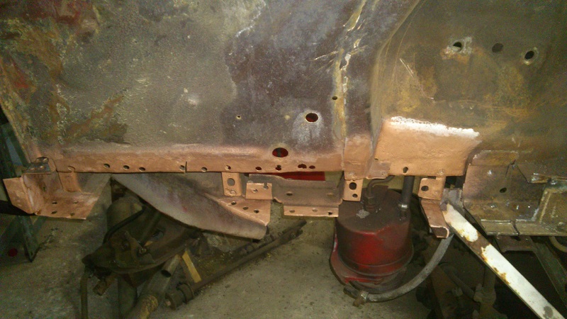

Conv66
Beiträge: 36
Registriert: So 23. Mär 2014, 17:40
Fuhrpark: W204 C220 CDI, 66er Mustang Convertible (in Vollresto)
Re: Resto 66er Convertible

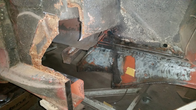

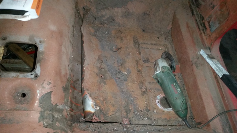

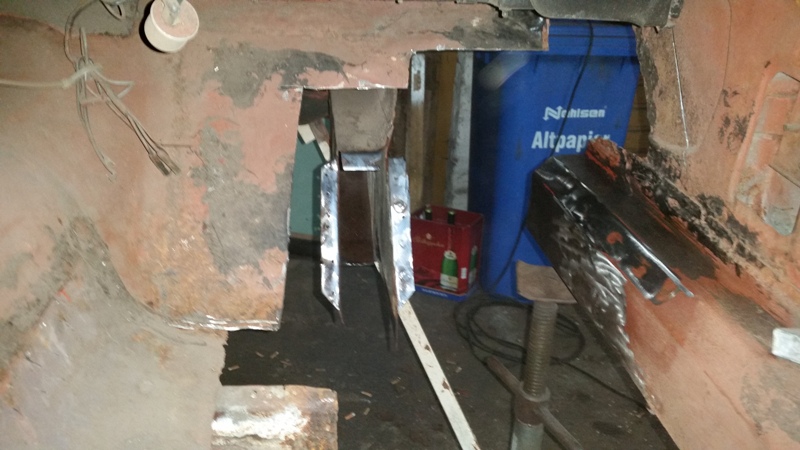

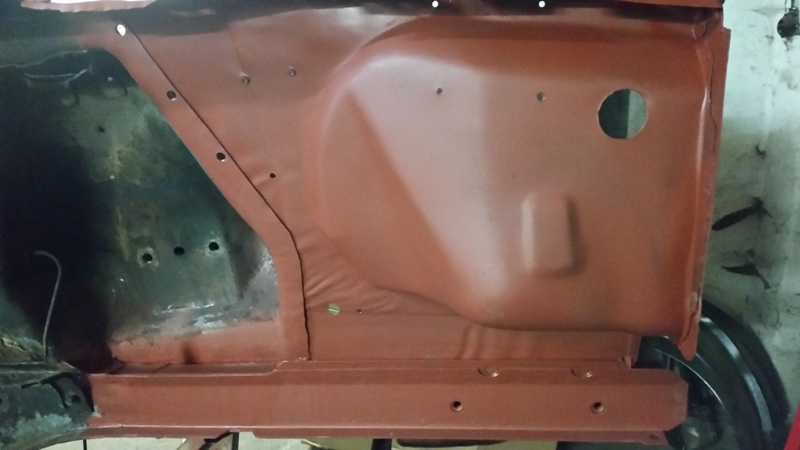

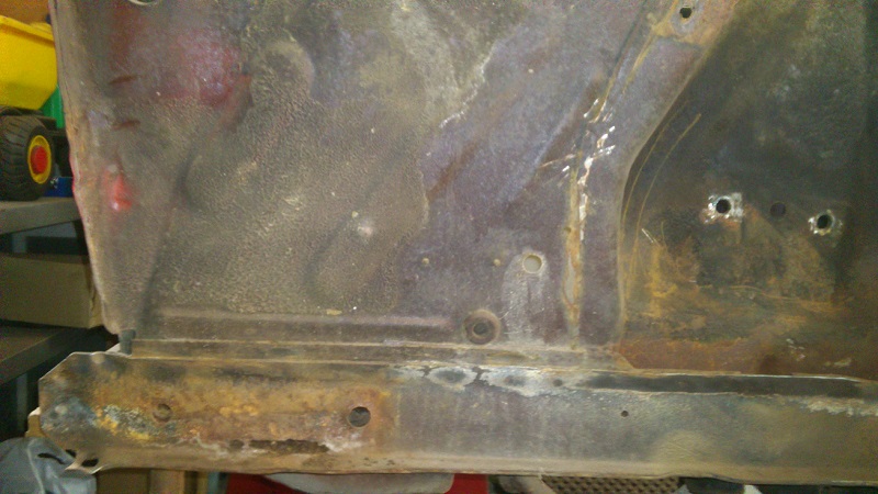

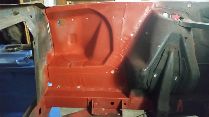

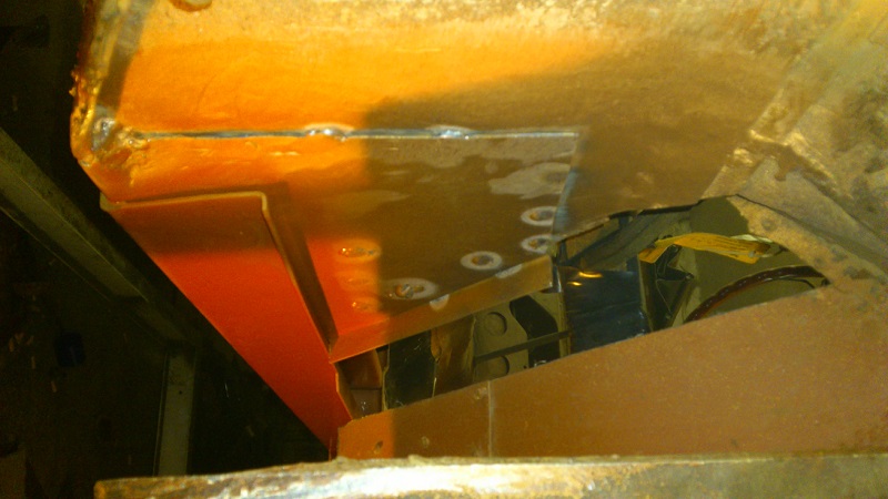

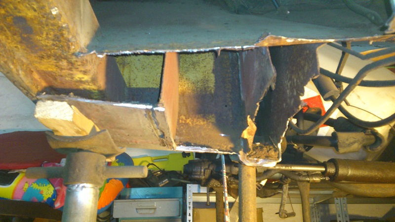

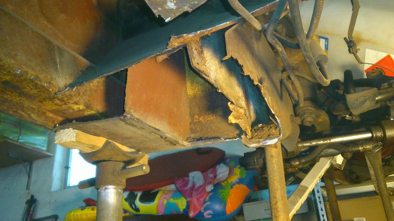

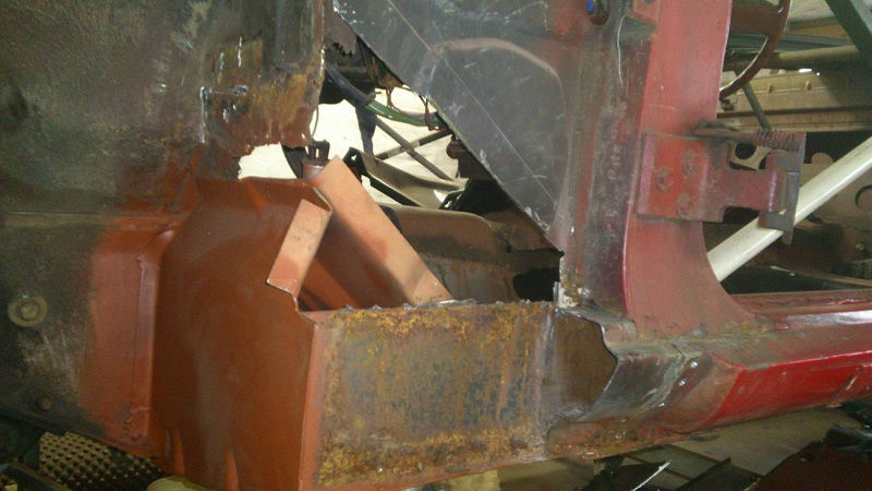

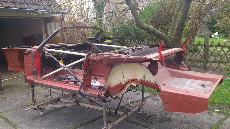

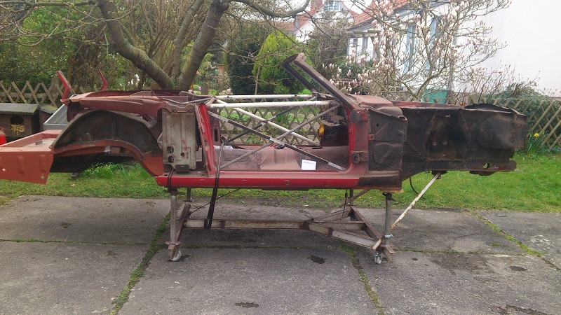

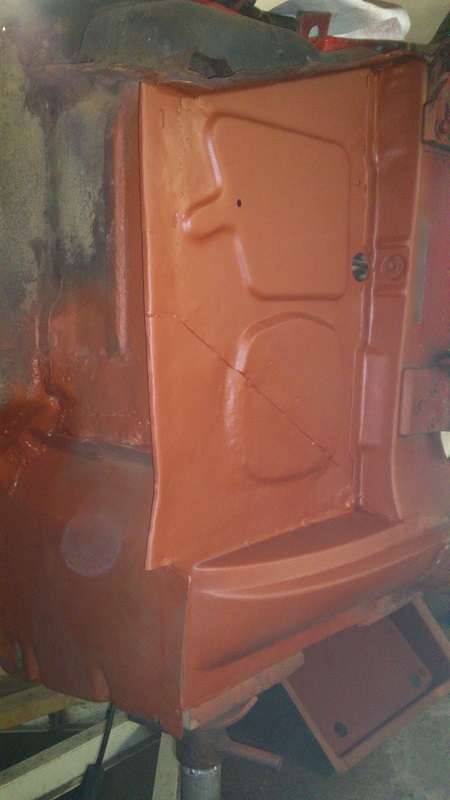

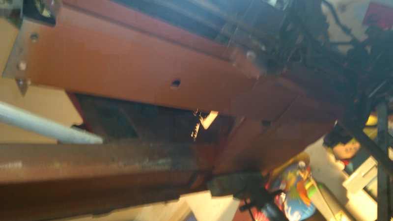

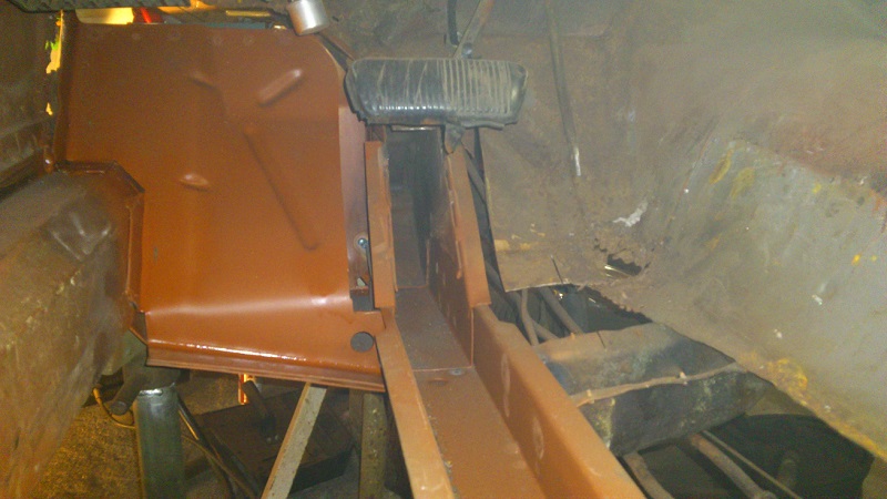

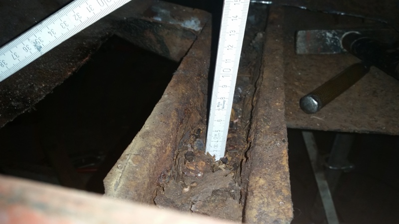

Sooo,
nach einiger Zeit des untätig sein bin ich am Wochenende mal wieder dazu gekommen, ein wenig an meinem Pony rum zu flexen.
Habe den Längsträger VR und die Motorraumseitenwand VR fertig gestellt.
Danach ging es an`s raus flexen der Torquebox und des Frame Rail Unterboden.
Aber seht selbst ;)
Gruß Thomas.
