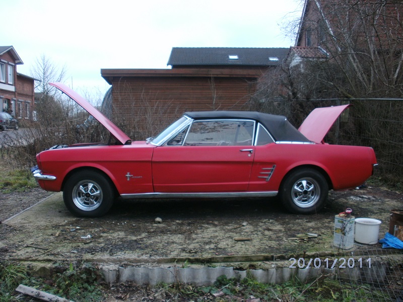

am 20.01.2011 erfüllte ich mir einen Kindheitstraum und kaufte mir ein 66er Pony. Es sollte aber kein fertig überarbeiteter sein, sondern ein kleines Projekt...was sich aber mittlerweile zu einem Großprojekt entwickelt hat. Bevor das Pony im Oktober 2010 nach Deutschland kam, haben sich amerikanische "Handwerker" daran ausgelassen und das Heck sowie auch die Bodengruppe uvm überarbeitet.
Was dabei raus kam könnt ihr euch ja sicher denken....alles wieder raus und nochmal neu machen.

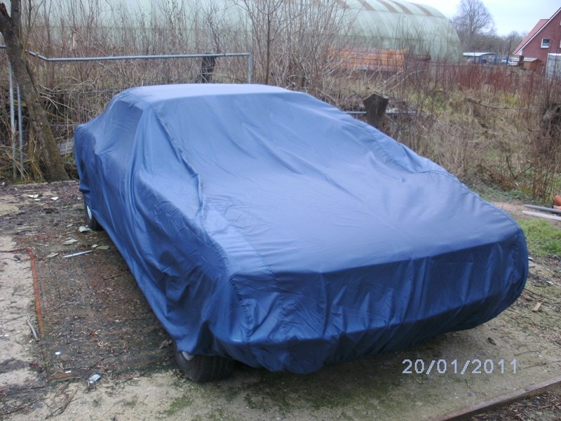

So stand er da
So stand er da
So stand er da..jpg (194.93 KiB) 5104 mal betrachtet

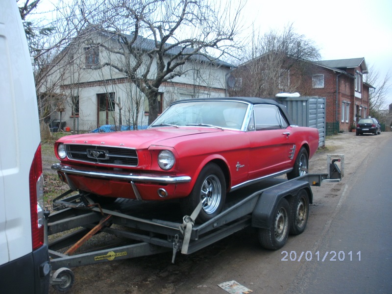

Pferde gesattelt und ab ging es
Pferde gesattelt und ab ging es.jpg (194.12 KiB) 5105 mal betrachtet

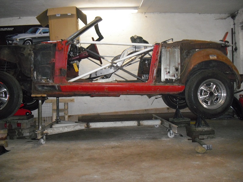

Dann ging es mit dem zerlegen de Heck`s, des Innenraums und des Verdecks los. Dann hab ich ein paar Rohre zu Verstärkung eingeschweißt, damit er mir bei den folgenden Arbeiten nicht ganz durch sackt.
Leider hatte ich dann ein paar Problemchen mit dem Bau des Gestells wo das Pony die nächsten Jahre drauf parken wird. Aber dank tatkräftiger Unterstützung wurde es dann doch fertig ;)

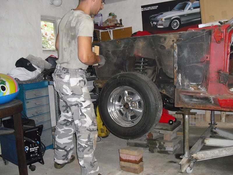

Und los ging`s mit dem Motorausbau.
Und los ging`s mit dem Motorausbau..jpg (306.81 KiB) 5101 mal betrachtet
Mein Mechaniker ;)
Mein Mechaniker ;)

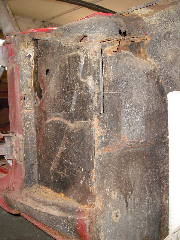

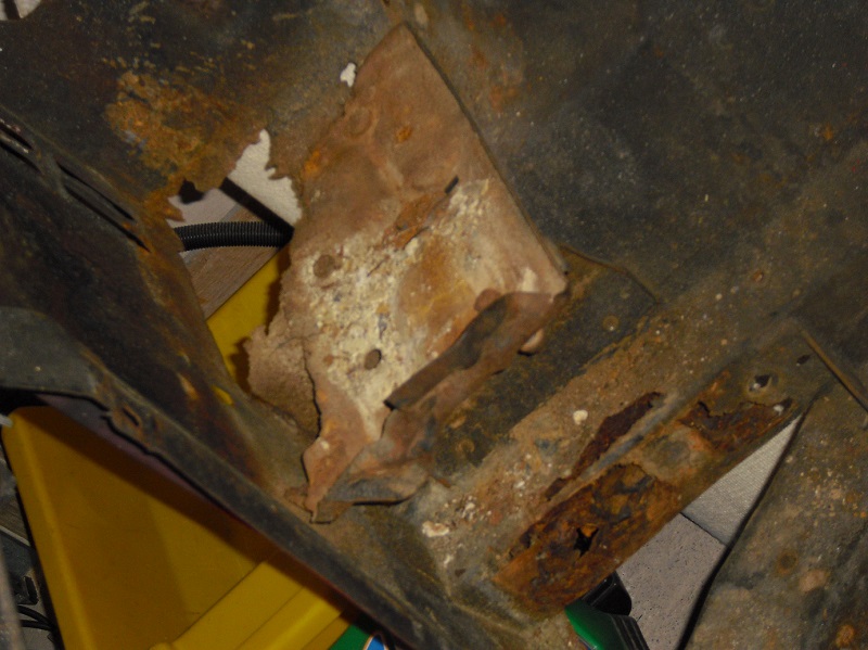

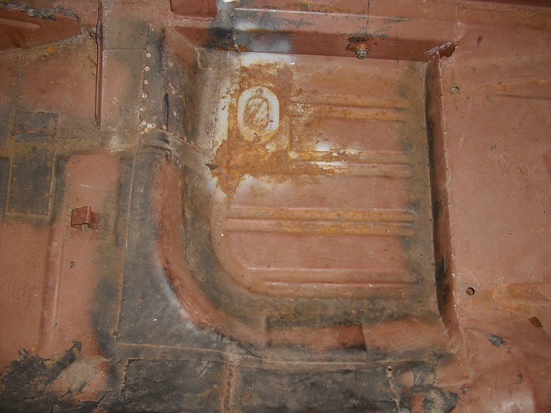

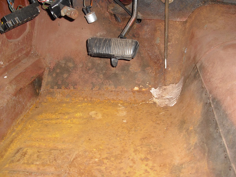

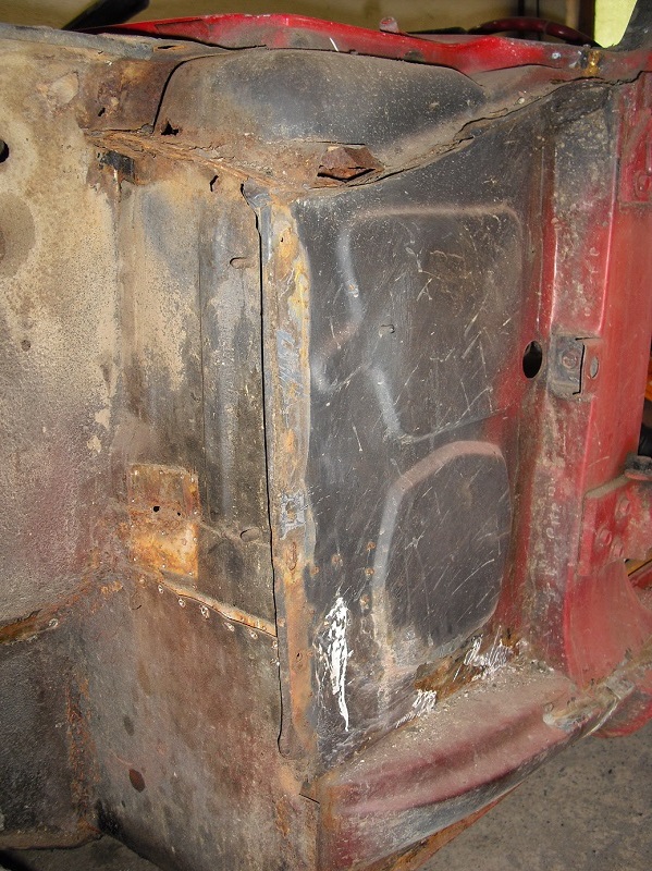

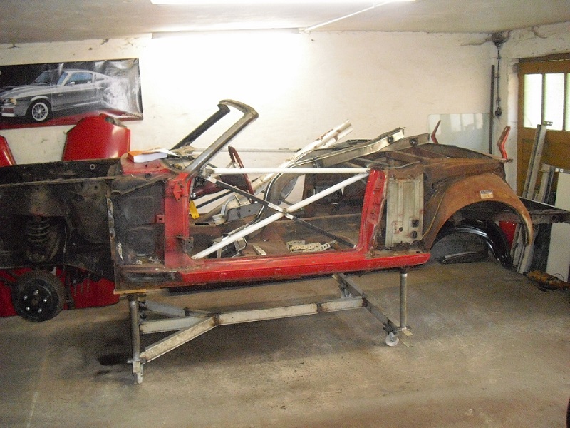

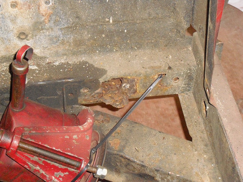

Nachdem das Pony nun endlich seine Parkposition erreicht hatte ging es dann los. Ich versuchte mir einen groben Überblick über die anstehenden Arbeiten zu machen ... und von Stunde zu Stunde wurden die Katastrophen und der Pfuscher der Amis mehr und mehr, was sich leider bis heute fortgesetzt hat.
Um das ganze bis zum heutigen Tage abzukürzen, setze ich morgen erstmal nur Bilder mit kurzen Kommentaren rein. Macht euch selber ein Bild ;)
Bodenblech HL
Bodenblech HL
Bodenblech HL.jpg (309.46 KiB) 5100 mal betrachtet
Fahrerfussraum
Fahrerfussraum
Cowlvent LI
Cowlvent LI
Cowlvent A-Säule links.jpg (365.47 KiB) 5100 mal betrachtet
Cowlvent RE
Cowlvent RE
Cowlvent A-Säule rechts.jpg (383.59 KiB) 5100 mal betrachtet
Frame Rail VL
Frame Rail VL
Frame rail VL.jpg (382.96 KiB) 5100 mal betrachtet
Frame rail Batteriekasten VR
Frame rail Batteriekasten VR.jpg (270.08 KiB) 5100 mal betrachtet
Frame Rail HL
Frame Rail HL
Frame rail HL.jpg (360.57 KiB) 5100 mal betrachtet
Frame Rail HR
Frame Rail HR
Frame rail HR.jpg (374.29 KiB) 5100 mal betrachtet
Gruß Thomas.

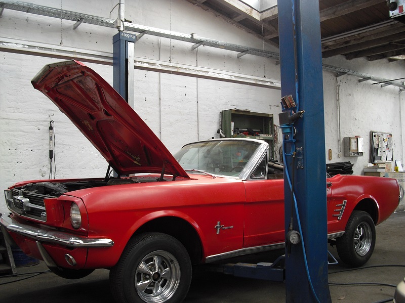

Als ich ihn das erste mal nach dem Kauf bei mir in der Firma auf die Bühne nahm und drunter schaute, wurde mir echt schlecht. Hab dann erstmal mein Brüderchen angerufen und berichtet. Wenn ich ehrlich sein soll, ich war drauf und dran das Pony auf den Schrott zu schieben und es als Lehrgeld zu verbuchen. Aaaaber...als er dann wieder auf dem Boden stand um wieder in die andere Halle zu rollen, drehte ich den Zündschlüssel um und ließ das Motörchen an....naja, können sicher die meisten hier verstehen das beim Klang eines V8 der Verstand aussetzt und man dann eine völlig irrationale Entscheidung trifft..."egal wie und wie lange, ich ziehe das durch".

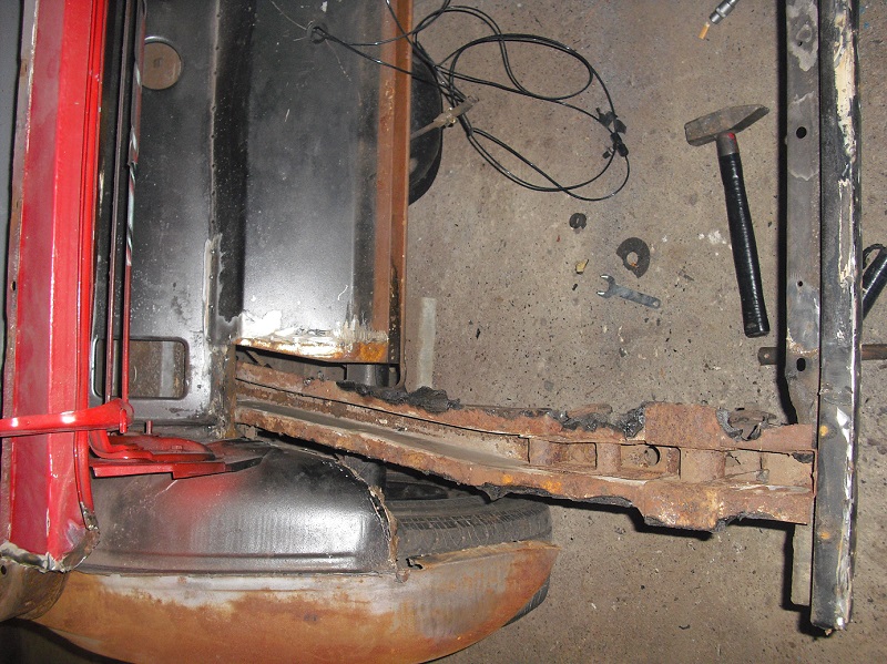

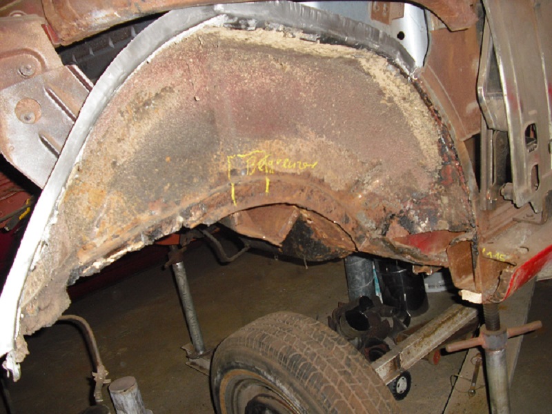

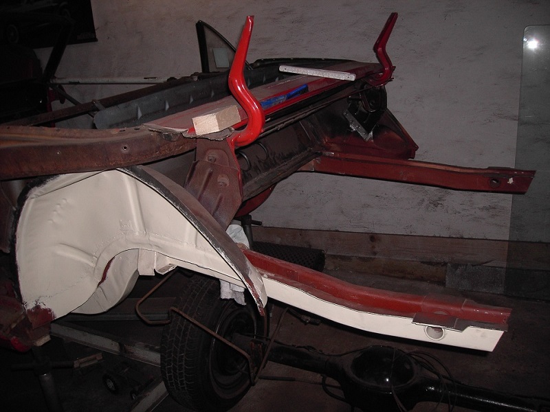

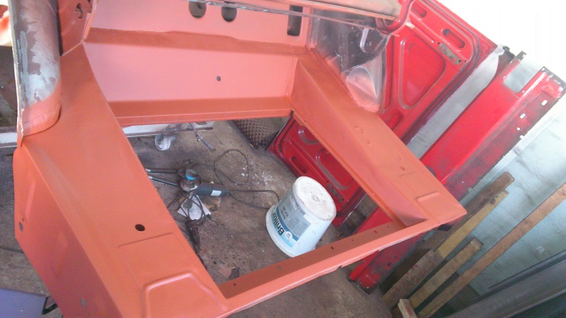

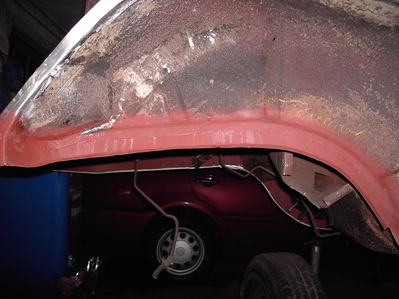

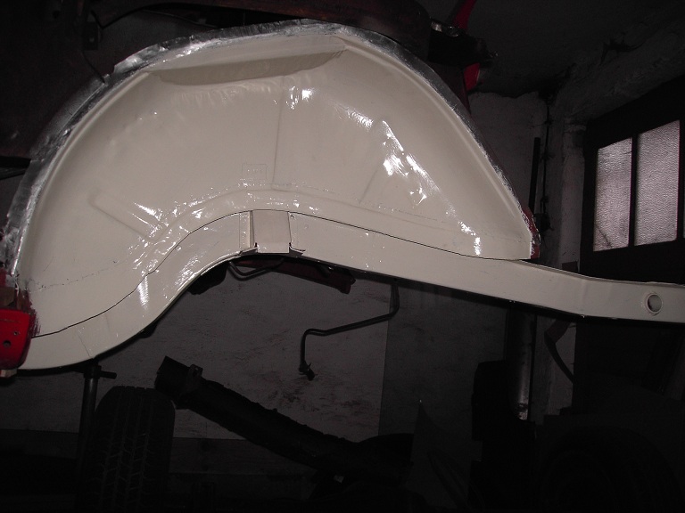

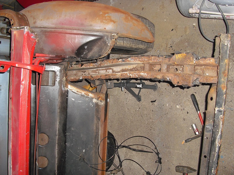

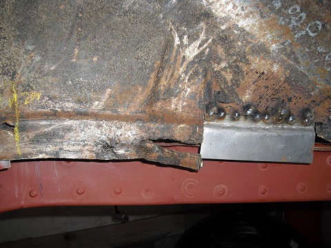

Und nun ein paar Bilder der vergangenen Monate. Angefangen habe ich mit dem wechsel der kompletten hinteren Frame Rails. An den alten war leider nix gutes mehr dranne.
Löcher wurden mit Glasmatten und Spachtel aufgemörtelt und danach samt dem Rost drum herum mit reichlich Bitum zugekleistert.
Ebenso bei den Radhäusern, wo ich die inneren erhalten und instandsetzen wollte.
Blech Radhaus HR.JPG (229.25 KiB) 4954 mal betrachtet
Radhaus HR Teilersatz.JPG (209.91 KiB) 4954 mal betrachtet
Radhaus HR Teilersatz1.JPG (184.44 KiB) 4954 mal betrachtet
Radhaus HL fertig.JPG (101.92 KiB) 4954 mal betrachtet
FrameRails H erneuert.JPG (145.86 KiB) 4954 mal betrachtet
Heck fertig.jpg (116.46 KiB) 4954 mal betrachtet
