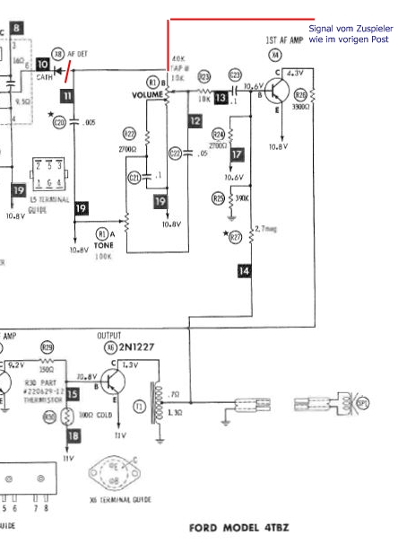

hab mich auch mal mit dem Fomoco Radio beschäftigt. Also hab ich in meinem totgesagten Radio den Eingriff wie in diesem Beitrag
vorgenommen. Es ist allerdings ein älteres Radio, das 4TBZ. Der Schaltplan unterscheidet sich etwas vom Nachfolger.
Hier war nach dem Aux-Anschluß auch das Problem, dass die Stimmenwiedergabe ziemlich unterdrückt wurde, eigentlich als wenn die komplette Tonspur mit dem Stimmenanteil weg war. Also Stones ohne Mick Jagger
Abhilfe schaffte nur das legen der Schirmung Signalzuspieler auf Masse Radio - alles gut. Zusätzlich habe ich noch das Signalkabel (hier rot) Ausang Empfangsteil - Eingang NF-Verstärker gekappt und bin hier mit dem Mittelkontakt vom Eingangspoti rangegangen. Dieser muss nun in Mittelstellung sein, damit beide Kanäle gleich laut wiedergegeben werden. Störgeräusche von dem Mittelwellenempfangsteil
sind auch durch das Kappen wech. Mittelwelle soll ja eh demnächst abgeschaltet werden....
Radio hat den ganzen Sonntag Nachmittag Stones und Deep Purple auf der Werkbank gebrüllt, bin zufrieden....
Danke nochmal an Andre´ , super gemacht
Ach ja, falls einer den Schaltplan vom 4TBZ haben möchte, melden..........
Gruß Bent

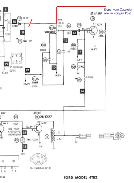

sorry, kleine Korrektur
war zu hastig...
Gruß Bent

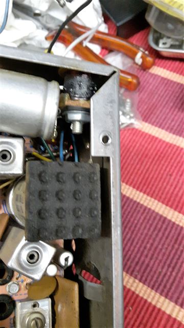

ich habe deine tolle Anleitung, zur Nachrüstung eines symmetrischen AUX-Eingangs an einem Originalradio
gefunden. Ich habe auch ein Originalradio erstanden was soweit OK ist, aber ein Spule unter dem Elco ist verkokelt.
Meine Frage ist was ist das für eine Spule, kann ich alternativ da was einbauen, oder bei Conrad bestellen.
Ich bin in der Radio Technik nicht so fitt, aber was nicht ist kann ja noch werden

Hallo Klaus,
Für das Radio mit Typenbezeichnung "6TPZ" habe ich folgende Spezifikation für die Drosselspule (Filter Choke) gefunden. Der Wert wird auch für andere Radios aus dem Zeitraum ganz gut passen.
https://www.conrad.de/de/drossel-vertik ... 33271.html
https://www.conrad.de/de/drossel-vertik ... 33257.html
Wichtig ist m.E., dass die Spule den Betriebsstrom für das Radio aushält und einen geringen ohmschen Widerstand hat.
Die Induktivität darf ruhig etwas größer ausfallen, da das die Unterdrückung von Störungen günstig beeinflusst. Da kannst Du gerne etwas ausprobieren, ggf. auch noch größere Werte, als das was ich 'rausgesucht habe.
André
- Induktivität: 0,5 mH
- Gleichstromwiderstand: 0,6 Ohm
- Strom: 0,55 A
André
