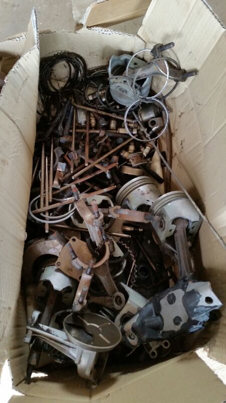

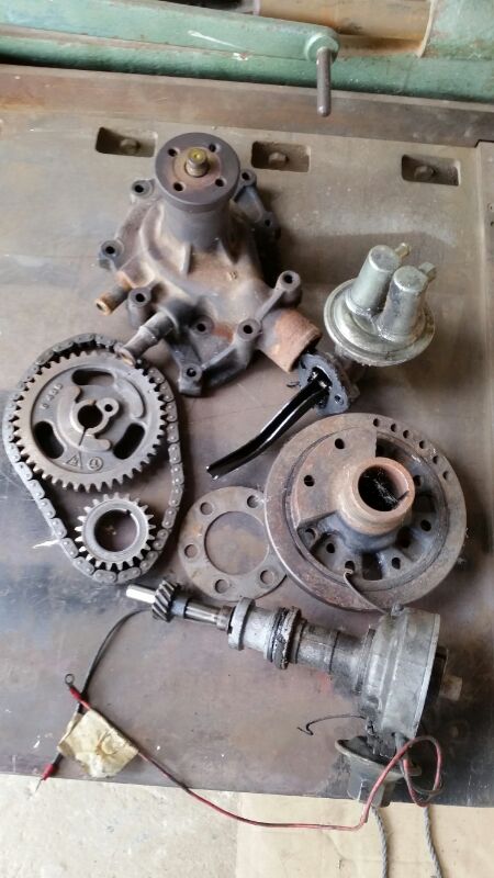

hab mal grob die anbauteile herausgesucht
- tmp_IMG-20140610-WA0030-1632527339.jpg (66.7 KiB) 600 mal betrachtet
- tmp_IMG-20140610-WA0029-1671020397.jpg (64.66 KiB) 600 mal betrachtet

Danke für den Tip, da die Welle des Verteilers jetzt bereits schon gut "durchlöchert" ist,
traue ich mich nicht noch mehr Material abzutragen. Die version von Dir klingt logisch, nur will ich jetzt gerne
was "neues" haben, ich traue dem Braten nicht mehr. Der Bohrer ist uns bei dem harten Ritzel und der Welle
unten durch leicht abgehauen, heisst, du hast oben definitiv ein leicht ovales Loch.
Die benutzte Splint wurde zar nochmal mit einem dünneren Splint zusätzlich gesichert, jedoch kam
mir von Anfang an die Beschaffenheit des dabeiliegenden Splintes komisch vor, sehr dünn,
nicht vertrauenswürdig, kaum Fleisch am Knochen.
Der Splint ist auf beiden Seiten des Ritzels komplett abgeschert und das Ritzel hat sich gedreht.
Riefen sind sowieso in der Welle.
Ich traue dem Verteiler einfach nicht mehr und will jetzt auf Nummer siche gehen, Stahlritzel
auf neuer Verteilerwelle, wo nix mehr gebohrt und gesplintet werden muss...
Einfach einbauen, ausrichten, einstellen, angasen...
Ist nämlich noch echt glimpflich ausgegangen..., Nocke hat nichts abbekommen...,
ein Teil des Splintes liegt jetzt in der Ölwanne....
