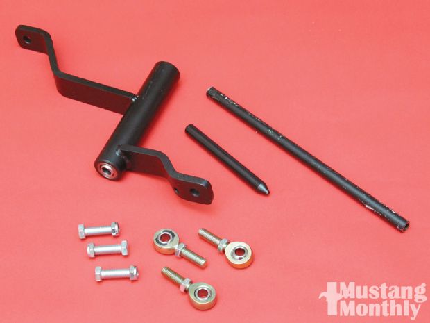

Leneauto hat geschrieben:Es gibt eine geänderte Z-Bar für die Kupplungsbetätigung, und es gibt auch einen Schlauchsatz der an die Fordpumpe passt.
okay das bedeutet Umrüstung auf Seilzug ist nicht notwendig sondern lediglich eine modifizierte Z-Bar (deren Schwungbereich etwas anders verläuft.)
Gibt es da eine besondere Bezeichnung bzw. gibt es dieses Teil direkt bei Borgeson (auf deren HP habe ich noch nix gefunden...)
Beste Grüße David

bild, wie es ausieht bei autos mit manueler schaltung
Deshalb wollte ich ja wissen wie die geänderte Z-Bar auf "ami" heißt, damit ich sie bei google suchen kann! Wenn man mitten im einlesen in so ein Thema steckt ist google nicht immer sooo hilfreich bei der Datenflut... :!:

berlin-mustang1966 hat geschrieben:link aus deutschland
http://www.velocity-group.de/Ford/Musta ... rvolenkung
Gigantisch !!! Vielen Dank
