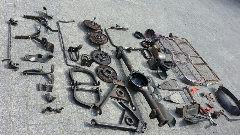

Eine kleine Bestandsaufnahme vor dem Transport.

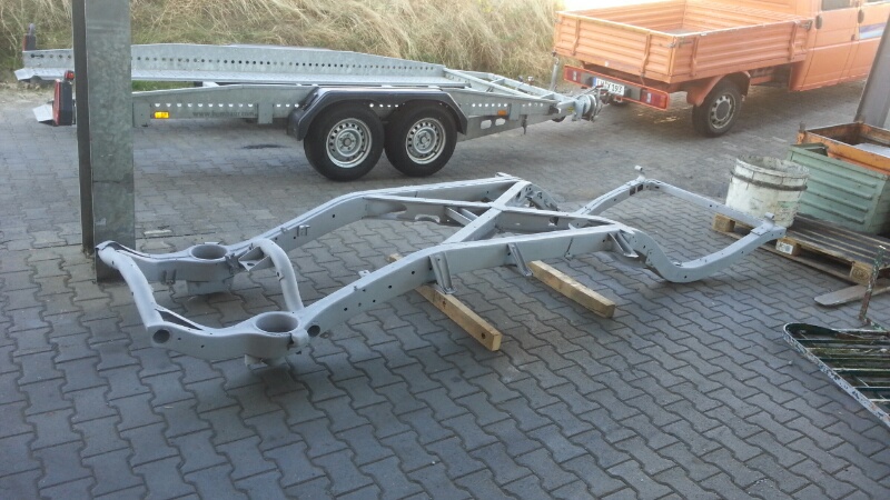

Alles sauber :)

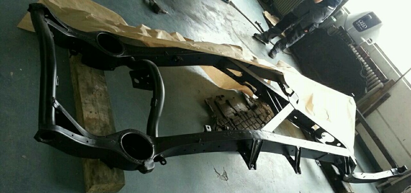

Sauber und trocken zum Lackierer gebracht. Erst EP dann schwarz matt.

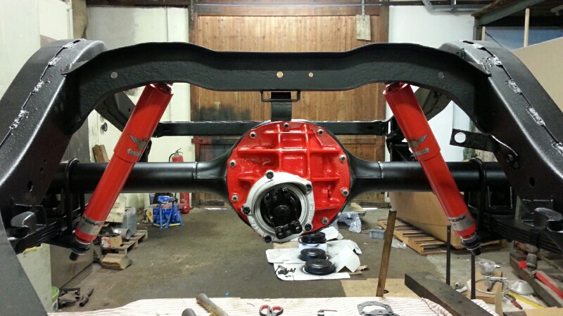

Das rear end begutachtet und nur die Abdichtungen nach außen gewechselt und gelackt. Sieht alles pasdabel aus.

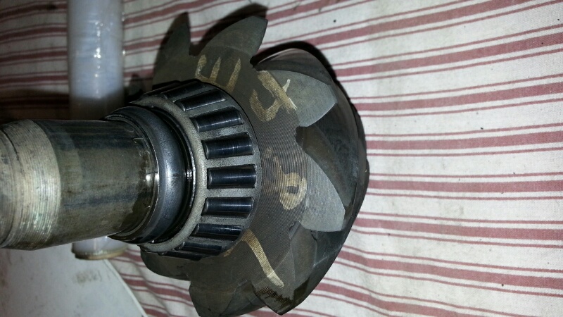

Bei dem Differentail habe ich leider nur das Bild vom Kegelrad.

Hinterachse ist wieder drin mit 80w90. Ps.: Die Konis sind leider zu kurz und mussten wieder raus.

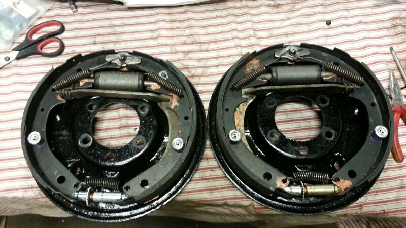

Bremsen hinten.

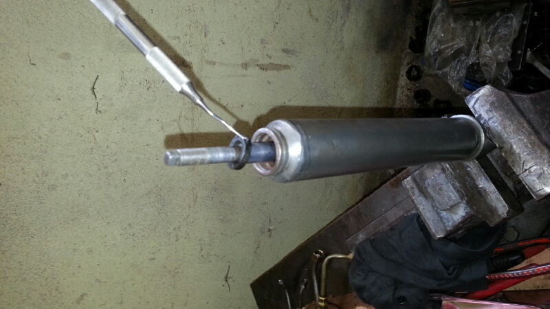

Druckzylinder der Servo neu eingedichtet.

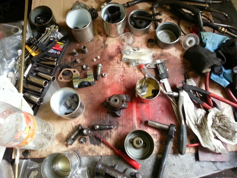

Beitrag von 5R09K »
Steuerventil der Servo überholt. Vor lauter Dosen kann man die Teile kaum erkennen. :D
