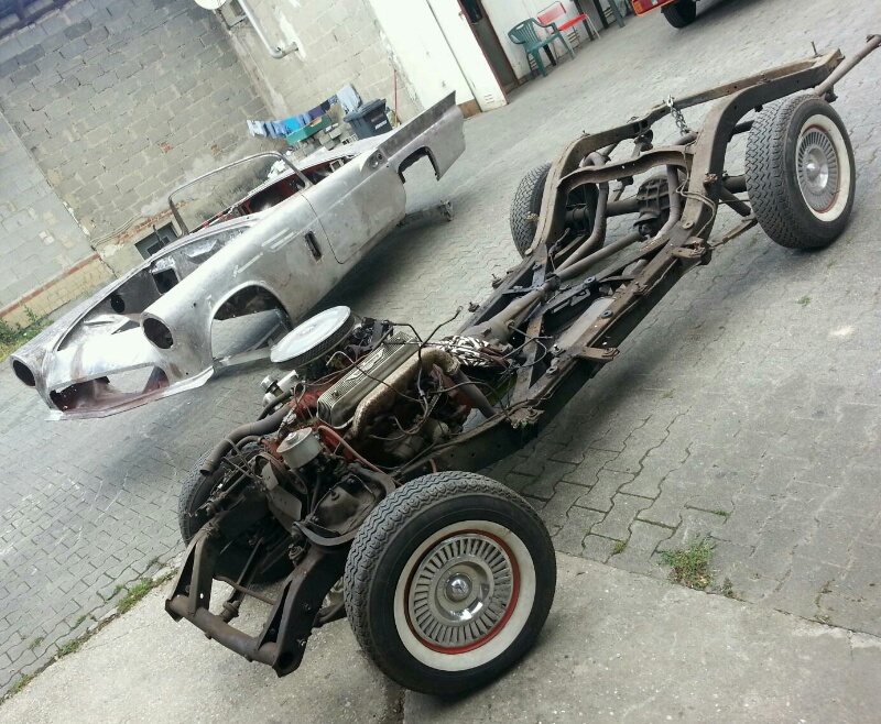

Re: 1957 Ford Thunderbird
Karosse manuell entlackt, vom Rahmen abgehoben und auf Rollgestell gepackt
- rps20140822_222522.jpg (261.14 KiB) 8304 mal betrachtet

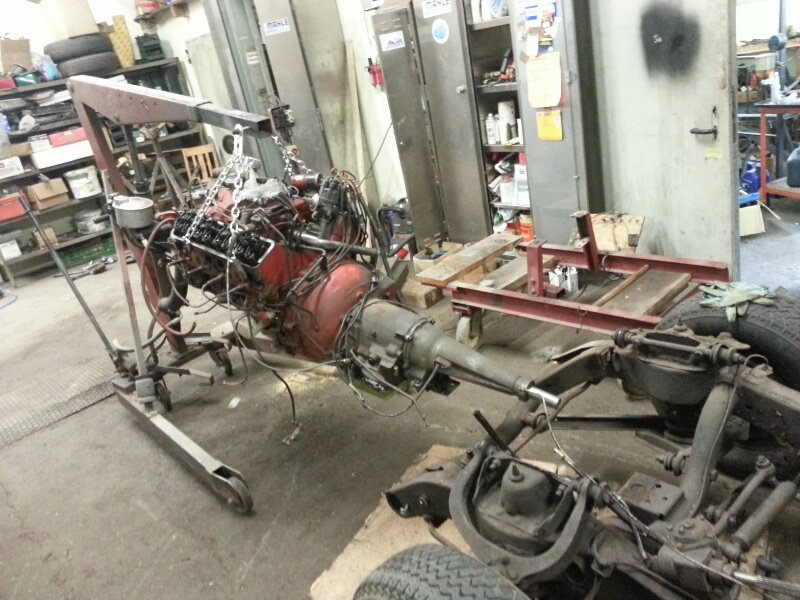

Demontage der Aggregate
- rps20140822_222740.jpg (203.97 KiB) 8304 mal betrachtet

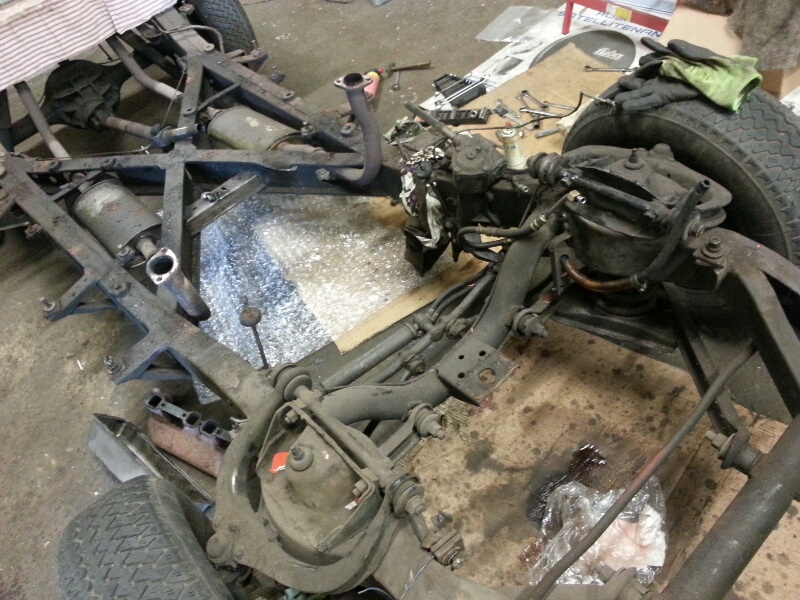

Demontage.
- rps20140822_222938.jpg (224.06 KiB) 8303 mal betrachtet

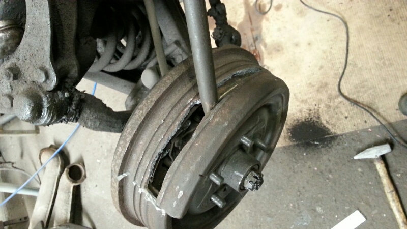

Beide Trommeln vorne festgefressen. Nur noch mit Gewalt.
- rps20140822_223244.jpg (136.15 KiB) 8302 mal betrachtet

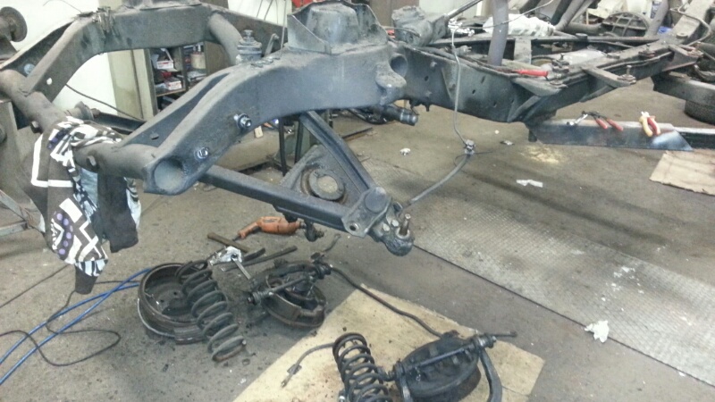

Fast nakisch
- rps20140822_223557.jpg (150.25 KiB) 8302 mal betrachtet
